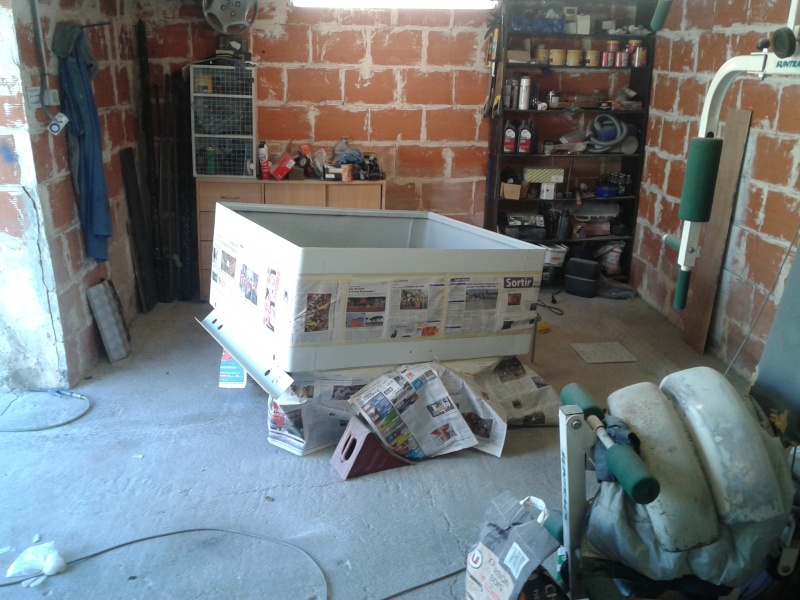

Puis vient les choses sérieuses. S'attaquer à la caisse

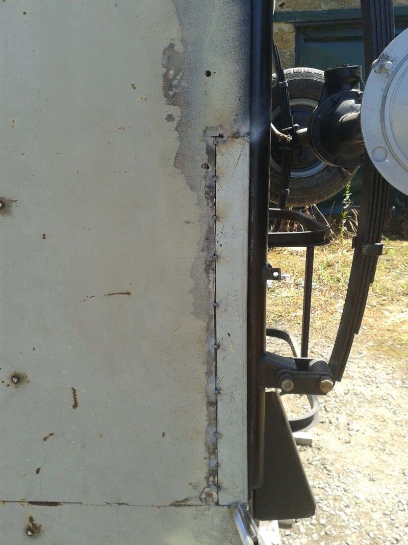

Redressage du panneau gauche endommagé par une marche arrière chez l'ancien propriétaire
Découpage des parties malades
Puis soudure
Puis on tartine
Enfin on refait les joints intérieurs et préparation peinture
Appretage
Préparation peinture
Puis première teinte
Déballage
On remballe
Puis application de la seconde teinte
Après déballage
Séance bronzage
Un petit coup sur les passage de roues
