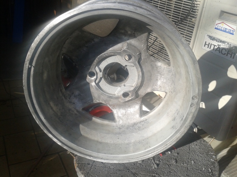

Les jantes commencent leur beauté aussi:
La Samba Cabrio de Guilly {on continue màj 17/04/16} 2014-256
La Samba Cabrio de Guilly {on continue màj 17/04/16} 2014-259
La Samba Cabrio de Guilly {on continue màj 17/04/16} 2014-260
avec la brosse sur la perceuse, ça part assez bien, mais pour les coins, c'est galère; plus tard, j’essaierais le décapant peinture si j'arrive a en récupérer avec mon collègue carrossier

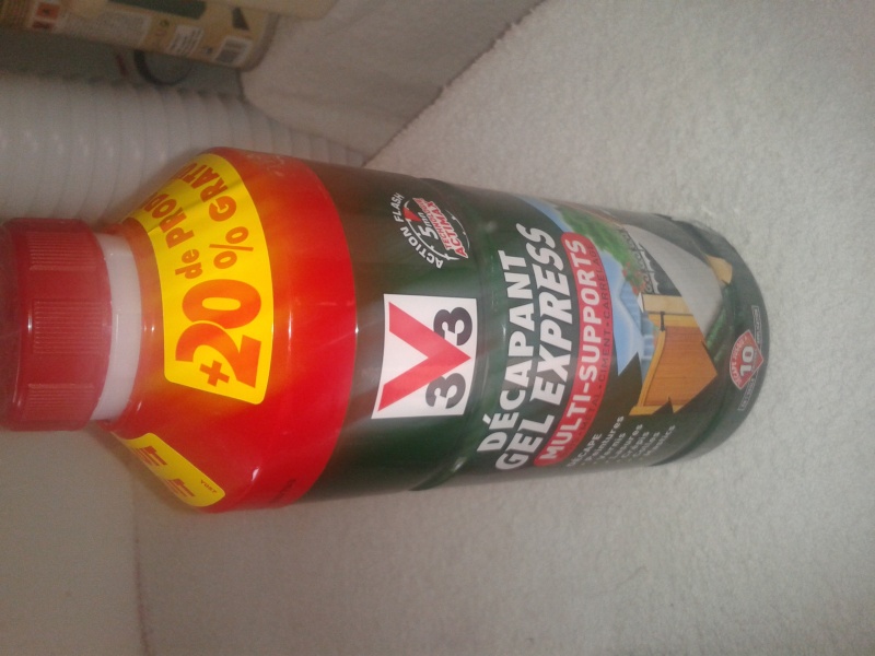

Ce 11 novembre, après l'achat d'un autre décapant,
La Samba Cabrio de Guilly {on continue màj 17/04/16} 2014-122
je l'ai appliqué vers midi et laissé agir pendant tout le repas de midi; vers 14h30, je m'y suis remis et ai brossé la jante a la perceuse, en changeant régulièrement de brosse en fonction de la forme que je brossais
voici le résultat au bout d'une heure bro-brosse:
La Samba Cabrio de Guilly {on continue màj 17/04/16} 2014-123
La Samba Cabrio de Guilly {on continue màj 17/04/16} 2014-124
il en reste 3 a faire: avec le bon produit, c'est quand-meme mieux
