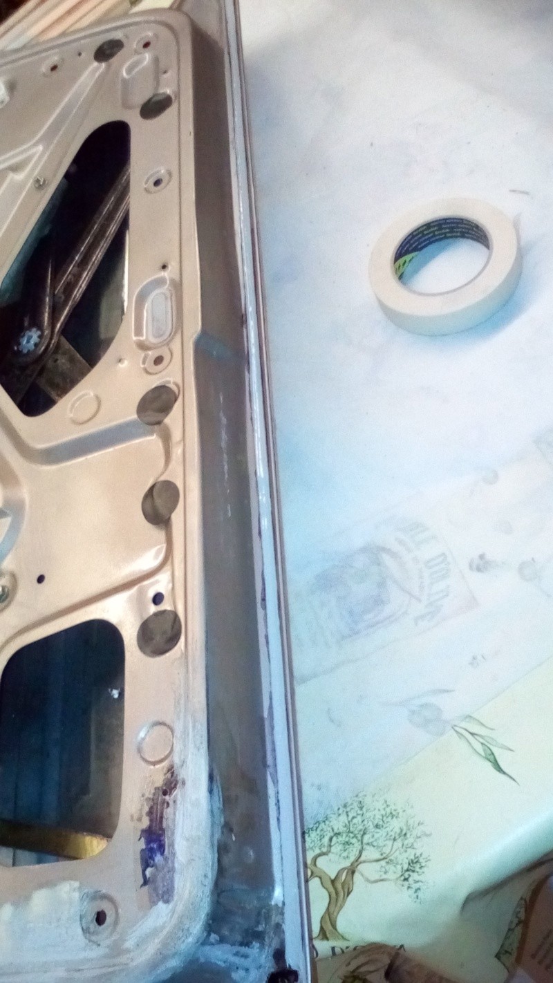

Je suis en vacances cette semaine, je mets le turbo:
masticage des soudures de portes de samedi dernier, et de l'aile avg, qui a un petit pli du au démontage
Puis sortie du capot de son bain d'electrolyse:
enfin mise en pré-appret de tout ce petit monde
La malle arrière est poncée également, il n'y a pas de corrosion dessus (ou si peu...)
Demain, suivant le temps, appret epoxy de tous ces éléments, sinon, je continue de préparer l'arrière de l'habitacle
