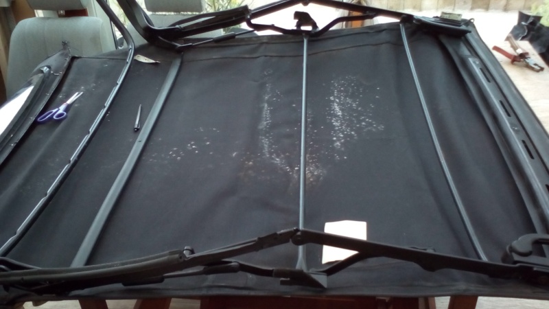

J'ai fini par réussir a ôter la matelassure intégralement, je vais pouvoir coudre mon tissus beaucoup plus facilement ainsi, et surtout, a la machine
La Samba Cabrio de Guilly {on continue màj 17/04/16} - Page 8 Img_2108
La Samba Cabrio de Guilly {on continue màj 17/04/16} - Page 8 Img_2107
J'ai passé de l'huile de pied de boeuf sur toute la face intérieure de le partie horizontale, ca ne peut pas lui faire du mal. Puis les boudins pour l'étanchéité des vitres y sont passés aussi
La Samba Cabrio de Guilly {on continue màj 17/04/16} - Page 8 Img_2109
Arrivé a ce niveau de démontage, je vais certainement désassembler entièrement la toile de l'armature pour traiter la casquette de la structure, qui doit bien en avoir besoin
La Samba Cabrio de Guilly {on continue màj 17/04/16} - Page 8 Img_2110

cqfd:
La Samba Cabrio de Guilly {on continue màj 17/04/16} - Page 8 Img_2112
La Samba Cabrio de Guilly {on continue màj 17/04/16} - Page 8 Img_2111
Il va falloir traiter tout ca...

Il y a en effet un peu de boulot pour demain....
La Samba Cabrio de Guilly {on continue màj 17/04/16} - Page 8 Img_2113

Je finis la matelassure avec un peu de couture a la main, et puis a la colle "pare-brise"
Voila le résultat
La Samba Cabrio de Guilly {on continue màj 17/04/16} - Page 8 Img_2140
