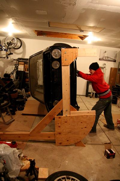

Cet après-midi, poursuite du bati: il est fini !
On va tester cela samedi prochain
La Samba Cabrio de Guilly {on continue màj 17/04/16} - Page 2 2015-189
La Samba Cabrio de Guilly {on continue màj 17/04/16} - Page 2 2015-190

En tournant le bâti, les photos sont droites ? Very Happy
Plus sérieusement vous êtes partis pour du super boulot, bravo.

oui, je ne comprenais pas pourquoi ce maudites photos étaient tournées, en fait quand elles sont  "trop lourdes", le serveur les corrige au mieux, mais pas toujours a l'endroit...
Les voici donc a l'endroit (pour ceux qui ont eu un torticolis, je suis désolé) Laughing
La Samba Cabrio de Guilly {on continue màj 17/04/16} - Page 2 Aa1011
La Samba Cabrio de Guilly {on continue màj 17/04/16} - Page 2 Aaa1012

Ca y est, c'est le temps de tester ce bati: il a fallu renforcer un peu car les ferrures de pc avaient du mal a encaisser
La Samba Cabrio de Guilly {on continue màj 17/04/16} - Page 2 2015-031
La Samba Cabrio de Guilly {on continue màj 17/04/16} - Page 2 2015-032
La Samba Cabrio de Guilly {on continue màj 17/04/16} - Page 2 2015-033
La Samba Cabrio de Guilly {on continue màj 17/04/16} - Page 2 2015-034
La Samba Cabrio de Guilly {on continue màj 17/04/16} - Page 2 2015-042
La Samba Cabrio de Guilly {on continue màj 17/04/16} - Page 2 2015-035
Du coup, on a commencé a gratter:

parce que j'avais le bois chez moi de dispo ainsi que la visserie, c'est un gros +, et puis quand l'auto sera terminée, la structure sera démontée, le bois pourra servir pour autre chose; alors qu'un bati en métal, une fois soudé, il ne pourra plus servir qu'a cela, et puis ça prendrai de la place, beaucoup de place au point de rester dehors donc rouiller...
La Samba Cabrio de Guilly {on continue màj 17/04/16} - Page 2 Empty
MessageSujet: Re: La Samba Cabrio de Guilly {on continue màj 17/04/16}   La Samba Cabrio de Guilly {on continue màj 17/04/16} - Page 2 Icon_minitimeDim 22 Mar - 23:04
Bravo, Jean Yves et Thomas, ça ma l'ère très fonctionnel ce bâtis Very Happy !
Vous allez avoir des facilités pour travailler correctement maintenant et sans efforts je pense, tout en étant en sécurité.
Bon courage à deux ça va aller vite!
