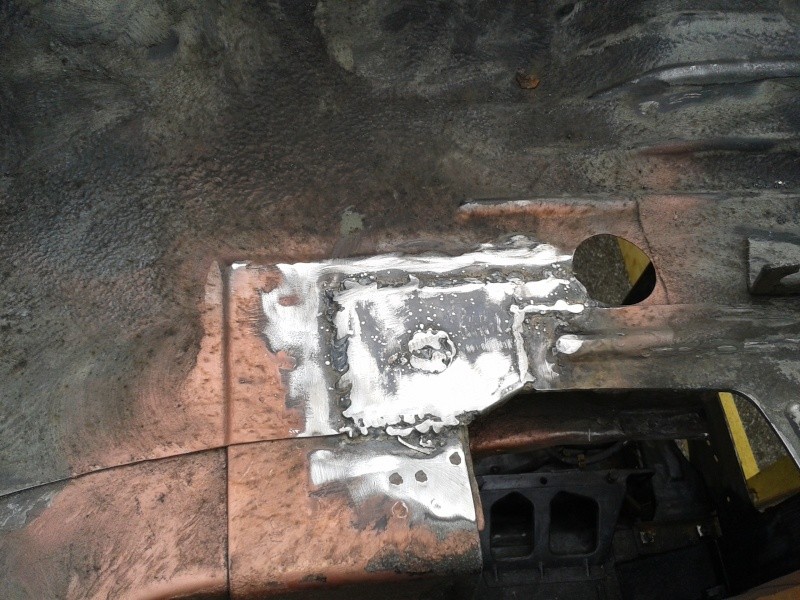

25 mai

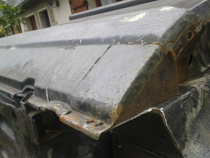

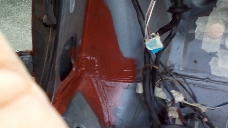

matoto1 a écrit:

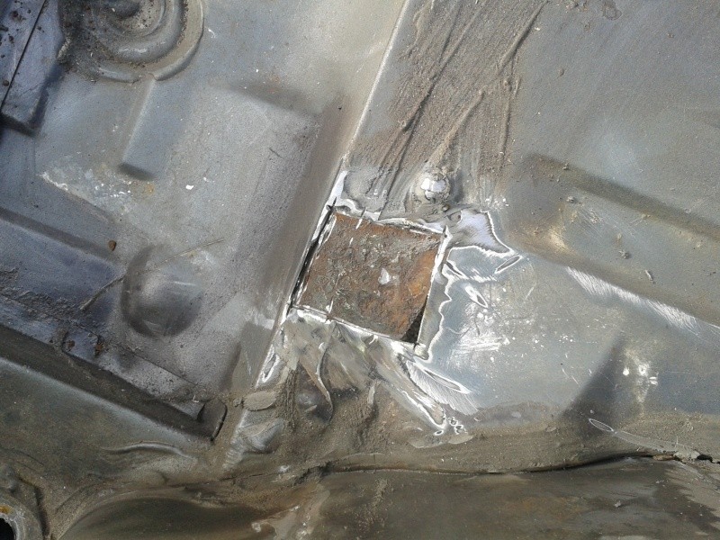

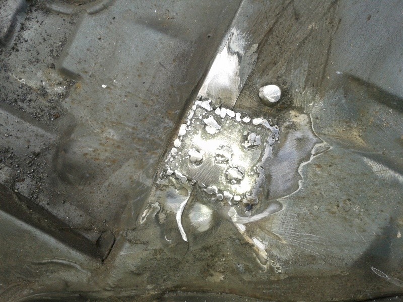

petite crique de tole trouvée lors du décapage. Une faiblesse du châssis Suspect :
Aujourd'hui, sur les bons conseils de Blackbarth ( un membre du forum Samba), nous nous sommes penchés sur le renfort a souder au niveau du longeron dans la passage de roue avant, la ou nous avions trouvé une fissure...
Nous avons donc confectionné 2 renforts, 1 pour chaque coté:
puis soudure:
Puis décapage des planchers intérieurs et traitement:

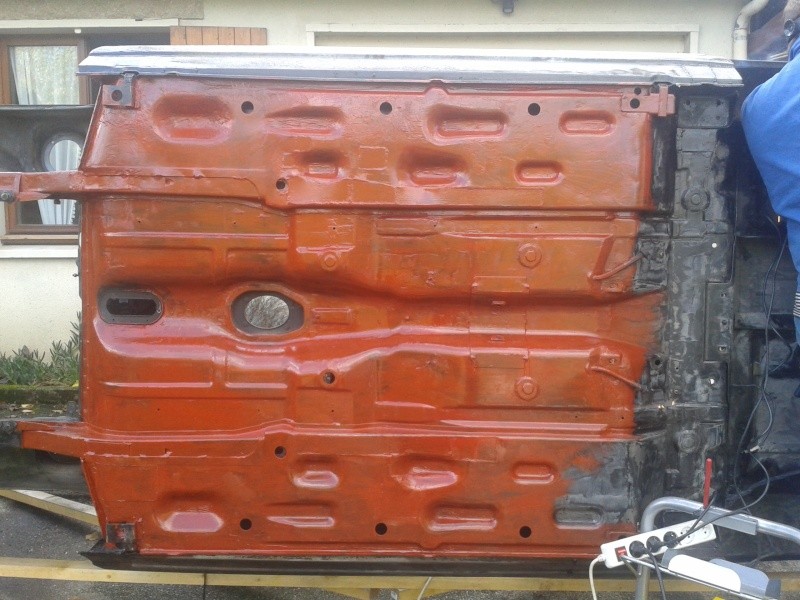

Aujourd'hui, on a encore bien avancé : le plancher est terminé:
Pendant que je soudais, mon pèrea aussi attaqué les extrémités de bas de caisse, mais pas de photos (pas pensé ! on verra la prochaine fois ...)
En tous cas, on avance moins vite que prévu, mais on avance !!! :gene:

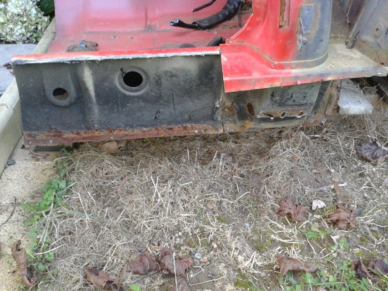

Le bas de caisse tribord avant après découpe:
Le bas de caisse tribord arrière après soudure et traitement :

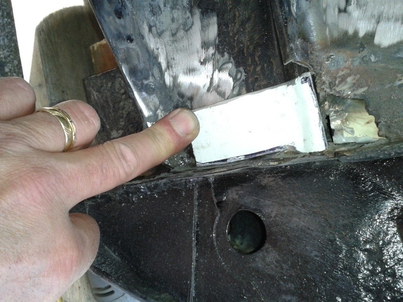

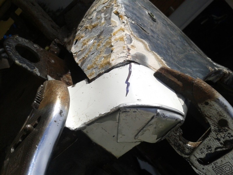

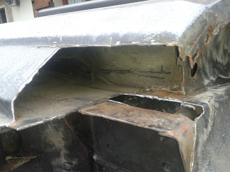

Allez, on avance encore un peu: réparation de la butée de tampon d'essieu ar:
Nous avons commencé par faire sauter les points de soudure du récepteur avec un foret a dépointer et un petit burin, pour le traiter, et pour voir le dessous, puis nous avons découpé la tôle malade, et soudé une tôle saine en lieu et place et ressoudé tout cela par bouchonnage pour les trous en faisant quelques points supplémentaires latéralement.
Le tout sera injecté de destructeur de rouille, puis de cire ensuite...

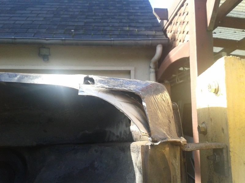

MessageSujet: Re: La Samba Cabrio de Guilly {on continue màj 17/04/16}   Mar 15 Sep - 20:24

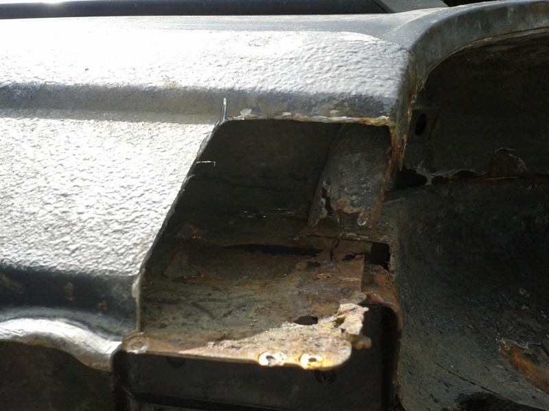

Bonjour a tous, ce week-end, nous nous sommes attaqué au angles inférieurs des ailes arrières qui sont bien touchés;
Si vous avez des conseils a me donner pour remettre cela propre, ils seront les bienvenus Smile

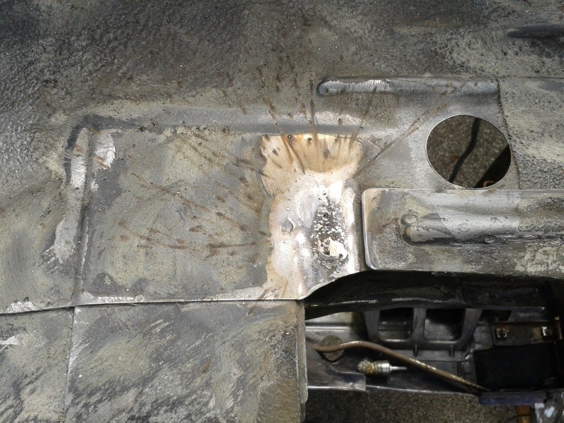

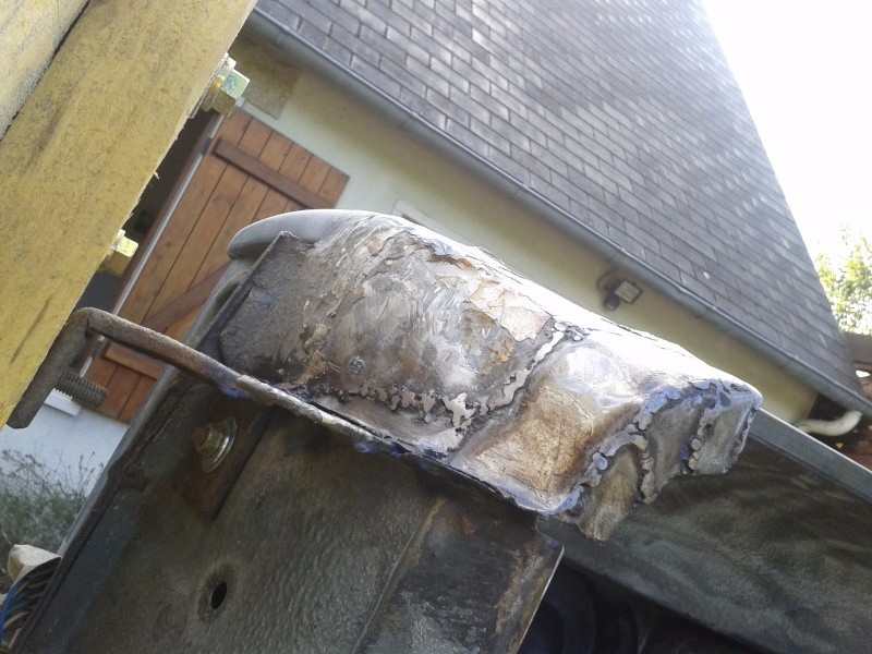

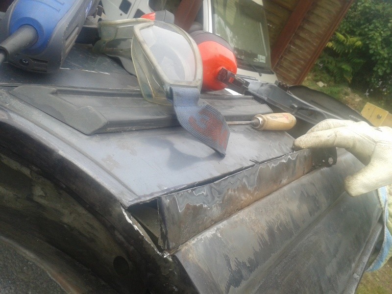

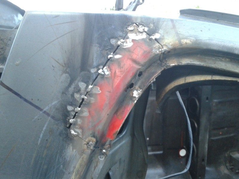

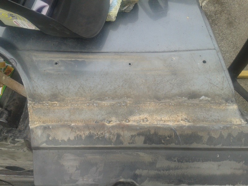

On continue en parallèle avec l bas de l'aile arriere :
Soudure: :modo:
Malheureusement pour nous, le panneau d'aile sur lequel nous avons soudée la tole de bas d'aile, c'est affaissée de 2 bons cm avec la chaleur, comme si on nous était rentrée dedans. La baguette ne tient même plus avec l’agrafe centrale. Rolling Eyes
Auriez vous une solution pour le faire revenir?
talbotdire
Nombre de messages : 297
Véhicule(s) : Talbot Samba Cabrio 1983/Simca 1300 GL 1965 /Simca 1500 GLS 1966/Peugeot 205 Sr 1987/Peugeot Boxer 1995/ voilier Flirt Jeanneau 1979 /Fiat Tipo 2017/Fiat 500X 2015
MessageSujet: Re: La Samba Cabrio de Guilly {on continue màj 17/04/16}   Mar 15 Sep - 20:26
Retour sur l'aile gondolée avec la chaleur de soudage; c'est toujours mieux qu'avant ! :zen:

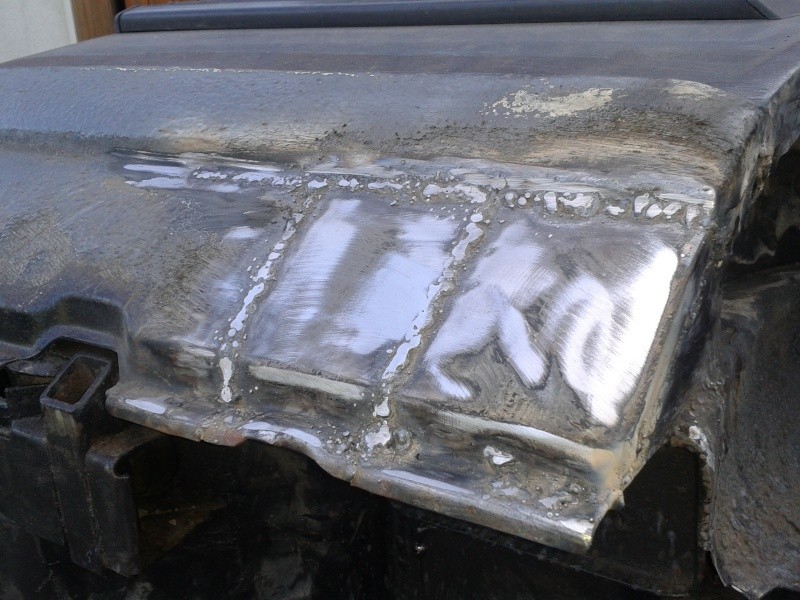

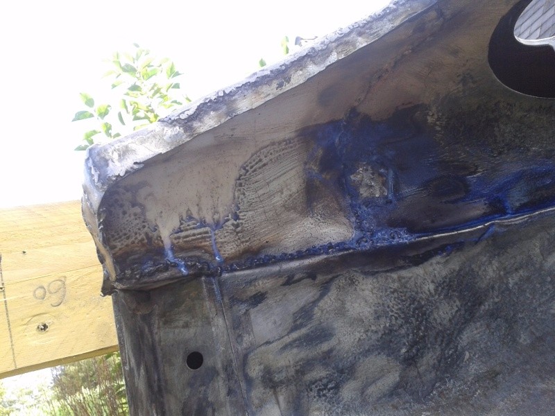

Quant au coin de jupe arrière, la sagesse l'a emporté, puisque nous avons commencé a souder.... Smile
Après découpes de tôles, quelques plis et ajustements:
Puis, le soudeur ( moi) a oeuvré: :gene:
Puis traitement anti-corrosion, on en profite pour fignoler aussi la butée de tampon d'amortisseur...
les soudures intérieures du coin d'aile arrières seront terminées lorsque la voiture sera changée de sens sur son bati en bois, de façon a ce que le coté droit se retrouve en bas et le coté gauche en haut, ce qui sera plus facile pour souder l'intérieur de l'aile;
Ainsi, on pourra attaquer le bas de caisse gauche et le coin d'aile arrière gauche, qui sont moins attaqués.
Je n'ai pas pris de photos de la voiture changée de sens sur son bati, mais vous le verrez par la suite!

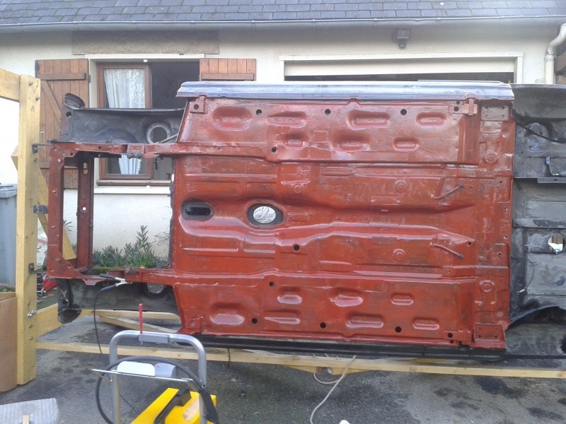

voici la bête retournée sur son bâti:
On fini les soudures du coin d'aile arg (coté intérieur)et on traite:

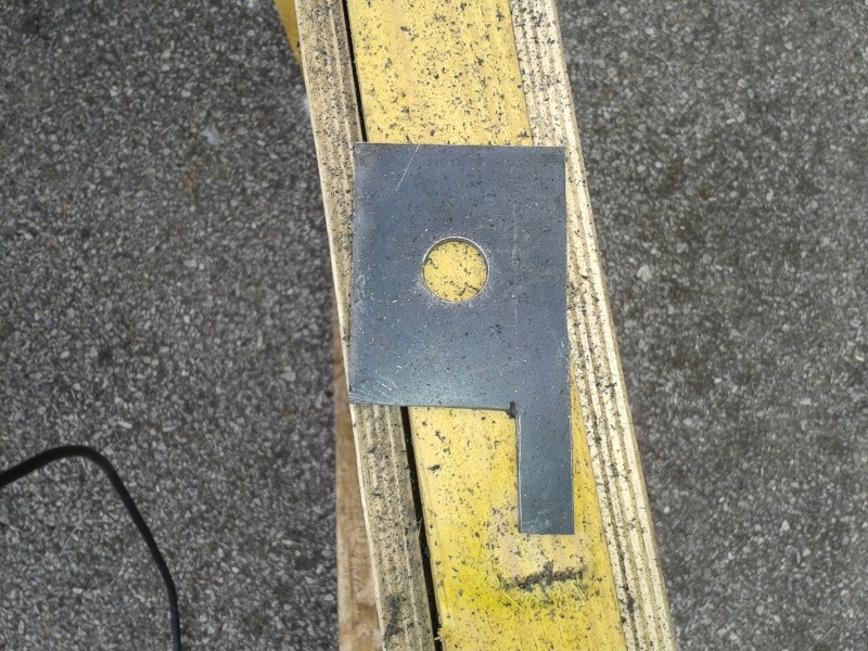

Je m'attaque a l'arrière du bas de caisse: je suis obligé de découper plus grand afin de travailler un peu plus a l'aise. Une fois tout découpé et nettoyé:
Puis on prépare les morceaux de tole: c'est ça le plus long a faire ! :
ajustage...

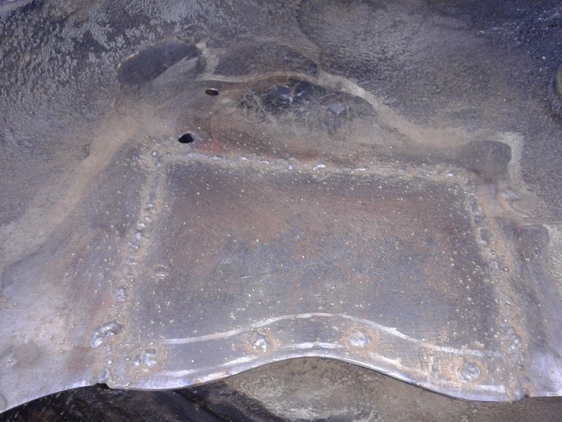

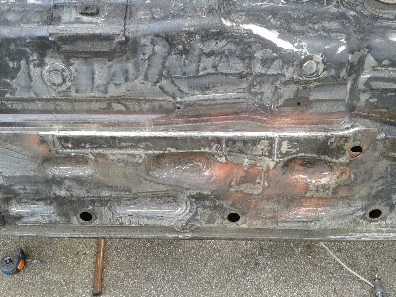

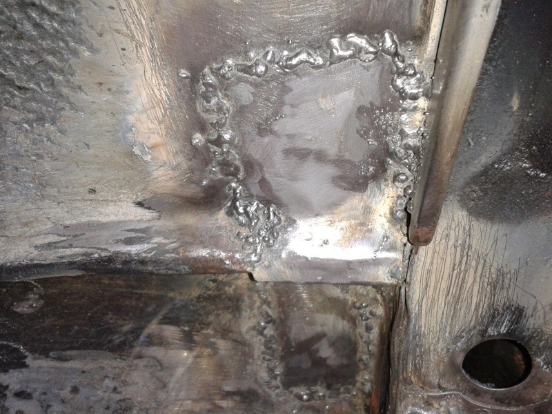

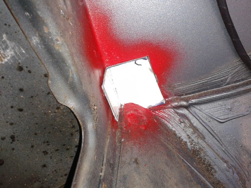

On va se pencher aujourd'hui sur tous les petits détails du plancher intérieur a réparer, car ce n'est pas une fois qu'on aura traité tout le dessous de la voiture qu'il faudra se mettre a souder coté intérieur...
Les coins de plancher avant, a hauteur des pédales et sous la "boite a gants":
On prépare les rustines:
Et on soude:
Puis la traverse arrière au niveau de plancher de coffre:
meme opération de l'autre coté (oups !!! pas de photo de la découpe, dslé )
Rustines:
Soudure:
Puis, on corrige un peu la tole de fixation d'aile avant gauche qui était un peu rongée (mais cela avait été judicieusement noyé dans du blackson lors d'un quelconque remontage, ce qui fait que cela n'a pas évolué depuis...)

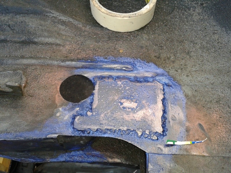

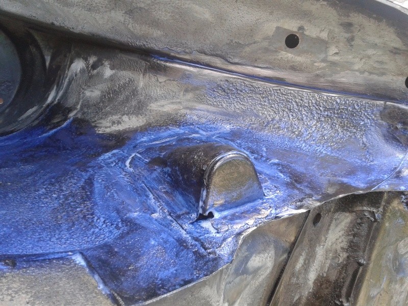

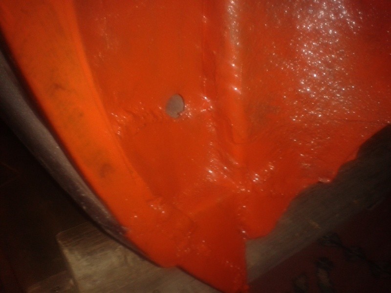

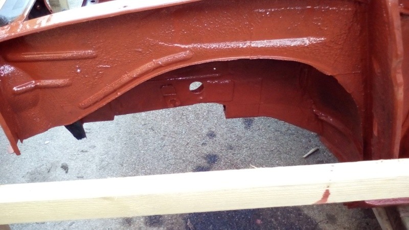

On continue avec ce coin inférieur d'aile arg:
Puis, nous avons commençé a passer une 1ière couche de Rustol CiP au pinceau ! je vais essayer de pistoler la 2ième
Et puis on trouve des défauts :
Alors, on corrige:
On continue, 2ième couche de Rustol CiP, passée au pinceau.je ferais une 3ieme au pétard surtout aux endroits importants.
Le problème du Rustol, c'est qu'il est très long a sécher !

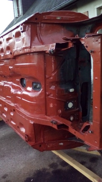

Puis, ca y est, on attaque le dessus, ca sent vraiment bon !
La baie de pare-brise:
Petit aperçu des passages de roue avg et arg
avg
arg
Ca change d'avant !!!

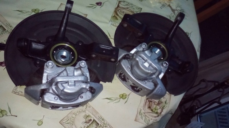

Travaillant le week-end pour la saison de noel depuis debut novembre, je laisse mon pere travailler en solo
remontage des amortisseurs:
Il me reste a mettre une dernière couche d'anti-rouille sur le dessus des coupelles d'amortisseurs arrières

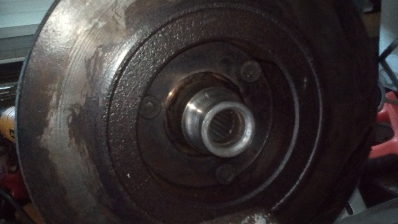

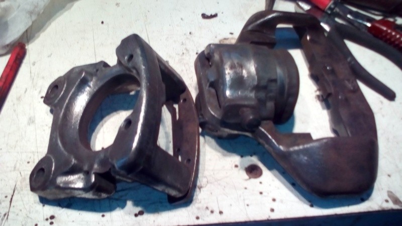

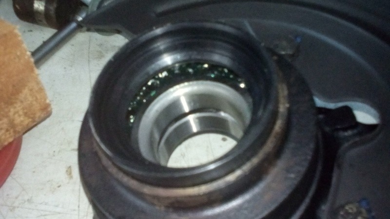

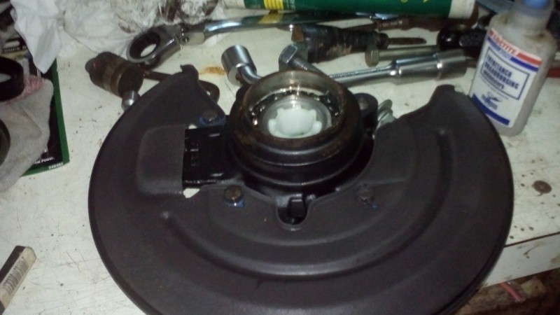

Le W-E suivant ,il s'occupe d'extraire les roulements qui ont du jeux
Je n'arrive pas a extraire le disque. il est sorti de la 1ière cage en tapant dessus avec une douille de 23, mais ne bouge pas de la 2ième.
l'ensemble moyeu-disque est extrait

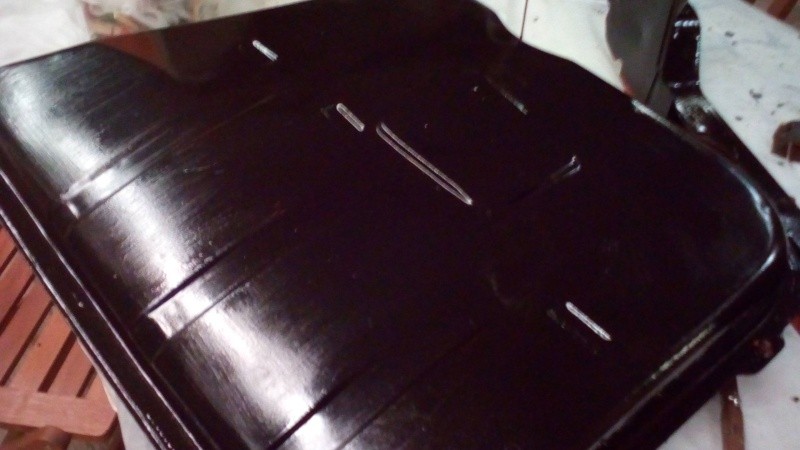

le réservoir (un coté)
le berceau
l'essieu arrière ( pas terminé non-plus ) que vous voyez sur cette vue d'ensemble
A noter que pour cela, je n'ai utilisé que des produits "restom" qui sont vraiment supers a appliquer ( il n'y a qu'une seule couche et constatez !)

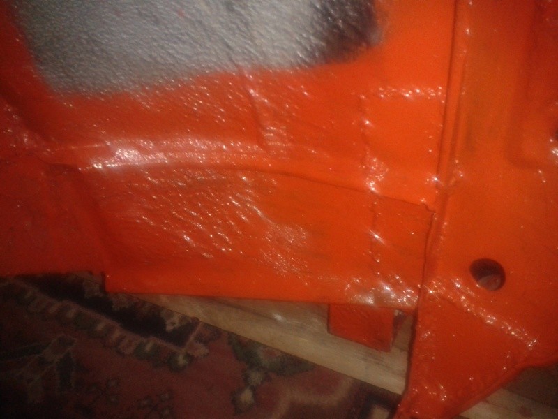

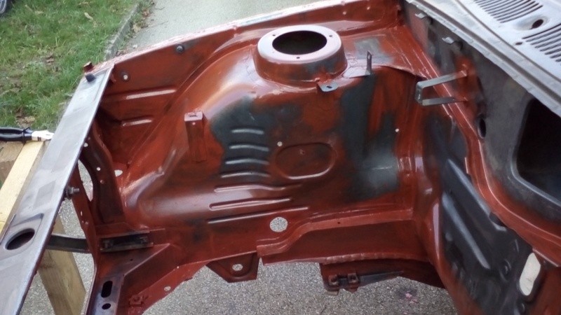

2ième couche de rustol-cip
le passage de roue babort avant
un peu de préparation dans le compartiment moteur en meme temps
le passage de roue tribord avant
passage de roue arg interieur
passage de roue ard interieur
pied de porte avg interieur
pied de porte avd interieur
vues d'ensemble
fin de la soudure sur la baie de pare-brise

debut janvier 2016, on remonte les pivots:
le kit roulement :
indispensable, l'étau :
un peu de graisse:
Et, IMPORTANT, la cage de l'ancien roulement, nettoyée:
On nettoie bien le logement du roulement :
Puis après avoir enduit légèrement de graisse, on présente le roulement neuf surmonté de la vieille cage
Puis on coince le tout dans l'étau en prenant soin de veiller a ce que les mords de l'étau soient le plus centrés possible sur la cage, de façon a ce que le roulement ne rentre pars de travers et que la pression soit le mieux répartie possible:
Et on serre l'étau, si c'est droit, bien aligné, il n'y a pas besoin de trop forcer, il rentre presque tout seul
on oublie pas le circlip
on oublie pas le joint pare-poussières
Ensuite, on remonte le disque sur son moyeu, sans oublier le frein-filet, on remonte la tole sur le pivot
Voila le moment crucial, enfiler le moyeu-disque dans le roulement ; si on n'a pas l'outil adéquat, il faut cogiter et trouver une vis de longueur suffisante avec des rondelles assez larges qui portent bien sur la cage intérieure du roulement, mais il est en meme temps très important que cette vis soit très bien centrée;
Pour ma part, j'ai eu un pot énorme, en trouvant une vis avec une rondelle costaud qui porte bien au centre et un écrou (mieux, j'aurais pas trouvé !):
On prépare, on enduit le moyeu d'un peu de graisse
on vérifie bien l'alignement, le centrage et on serre: pareil, si c'est bien aligné, bien centré, ca rentre sans trop forcer
On met le joint spi
Il reste a faire le 2ième
talbotdire
MessageSujet: Re: La Samba Cabrio de Guilly {on continue màj 17/04/16}   Dim 10 Avr - 22:00
Bon, on continue :
Les étriers:
Un bon nettoyage a la brosse métallique sur perceuse a colonne en faisant attention aux soufflets des pistons
et puis la peinture magique Restom haute température:
résultat :
Il n'y a plus qu'a les ré-assembler, et les monter sur les pivots

debut fevrier 2016, vu le temps, on en profite :
Appret époxy
Après avoir tout préparé, je m'y attaque:
voila le résultat:
Etape suivante, anti gravillonage
j'allais oublier,
C'est pas grand chose, ca prend du temps et c'est fait. Donc ce n'est plus a faire !
