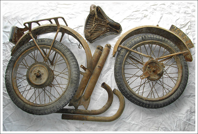

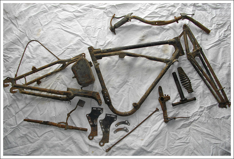

Une fois l'inventaire des pièces effectué ça donne une machine incomplète.
La barre de reposes pieds est faussée, de même que les deux gros supports moteur/magnéto et le guidon.
A l’œil, les deux morceaux de cadre ont l'air d'être en ligne, la fourche aussi au détail près que les deux axes sont grippés dedans et je ne pourrais même pas m'en servir de modèle pour les faire refaire, les extrémités ont été coupées.   Sad
Il manque trois des quatre biellettes de fourche.
L'autre morceau de la partie cycle, c'est pas pire...
le garde boue avant est faussé sur une bonne moitié avant, les deux axes de roues sont hors d'usage avec le filetage au pas fin abimé. On note que les freins sont mieux dimensionnés que sur la 100cc.
- La plaque de police avant est bien celle d'origine avec deux évidements pour y glisser un petit fanion.
- L'immatriculation "268 E 70" renvoie à la fin d'année 1950, j'ignore l'immatriculation d'avant guerre par contre, peut être encore lisible derrière le porte plaque éclairé sur le garde boue arrière. Il manque la petite lampe arrière d'origine également.
Les pots sont en bon état, ça doit causer un peu car il n'y a rien dedans, dans la 100cc il y a un petit cercle perforé de trous, là rien du tout. Les deux collecteurs sont bien cintrés et l'extrémité côté cylindre n'est pas cassée ni fendue.

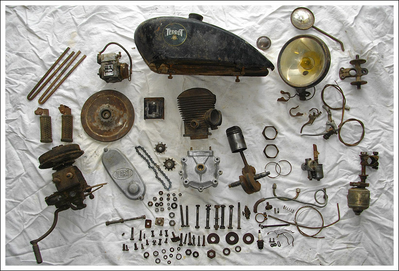

Et le reste du puzzle.
- En visserie il en manque un morceau mais j'ai un peu d'écrous et de visserie spécifique d'avance, faut juste retrouver qui va où.
Il me manque les rondelles en buis des amortisseurs sur la fourche.
- Les carters moteurs sont bien appairés mais d'après mes recherches leur numéro concorde avec un montage en début d'année 1932 alors que la plaque de cadre et la frappe de cadre permettent de dater ça sur l'été 1932.
- Le carter de magnéto est en bon état, les deux pignons aussi, par contre la magnéto ne semble pas être la bonne si je me fie aux photos d'usine mais c'était peut être un modèle de pré-série.
- L'"alterno" optionnel n'est probablement pas le bon non plus, c'est un "Novi" fabriqué à Pantin, en somme c'est sur une Motobécane qu'il était monté à l'origine.
- Le carburateur est le même que la 100cc mais c'est d'origine.  ça ne doit pas tirer grand chose.  Quelques modifications tout de même avec la cuve de l'autre côté et un gicleur différent.
- Le levier de vitesses est à trois positions ce qui me fait dire que la moto a reçue la boite 3 rapports qui était en supplément (2 d'origine). Sauf que sur la boite ben... je n'arrive pas à rentrer un rapport, le numéro m'en apprendra peut être plus avant ouverture.
Le té de fourche a son axe soudé également et découpé.
-  le phare est plutôt en bon état ainsi que le réservoir qui n'est presque pas bosselé, le fond est tout corrodé par contre.
- le piston présente bien, reste à voir l'usure générale, le cylindre borgne en fonte (il faut que je le pèse par curiosité, ils ne mégottaient pas sur la matière vu le poids !) ne semble pas vilain non plus. Pas de jeu dans l'embiellage mais bon les galets autour de la bielle sont piquetés en surface ainsi qu'une soie de vilebrequin. Les bagues en bronze doivent aussi être usées.
- il me manque la béquille centrale (assez rare chez Terrot surtout dans ces années là), les deux carters de chaine et tout un tas de bricoles, les petites cuvettes pour les roulements de direction par exemple...

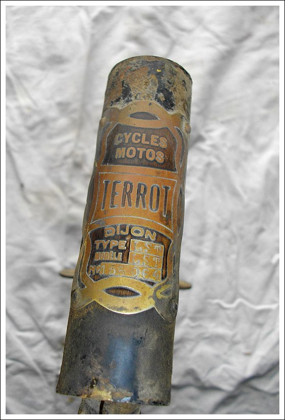

Sur la partie cycle de la moto, j'ai déposé le porte plaque rétro éclairé des années 50 très inspiré de ce que faisait Terrot à la fin des années 1930. Et bien je suis doublement content, d'une part parce qu'une partie du numéro d'immatriculation dans le système d'immatriculation 1928-1950 est encore lisible "?3?9 EA2" et d'autre part parce que "EA2" c'est... Les Côtes du Nord !!!! Cette "LST" était bretonne avant de s'exiler en Haute Saône !!! rendeer
J'espère arriver à déchiffrer par transparence sur la plaque (qui était) translucide les autres chiffres pour ensuite consulter les archives départementales à St Brieuc pour espérer savoir où était cette moto.
Ce qui m'amuse à pointer sur une carte une petite partie de la vie de la moto :
Dijon -> Côtes du nord -> Haute saône -> Millau -> Montreuil -> Donville les bains
L'immat' d'après guerre, une belle mono lettre qui hélas va disparaitre avec le SIV. :-(
Notez l'emplacement pour un petit fanion drunken
Le porte plaque arrière accessoire avec le rétro éclairage
Par transparence, on sait distinguer "EA 2" en bas, ce qui correspond aux Côtes du Nord avant 1950.
Et sur la plaque d'origine, quelle chance que la corrosion n'ai pas tout dégradé, on arrive à déchiffrer "8392" ou "8322", la caligraphie du troisième chiffre me fait penser à un "9".
Ce qui donnerait l’immatriculation d'origine en "8392 EA2".
