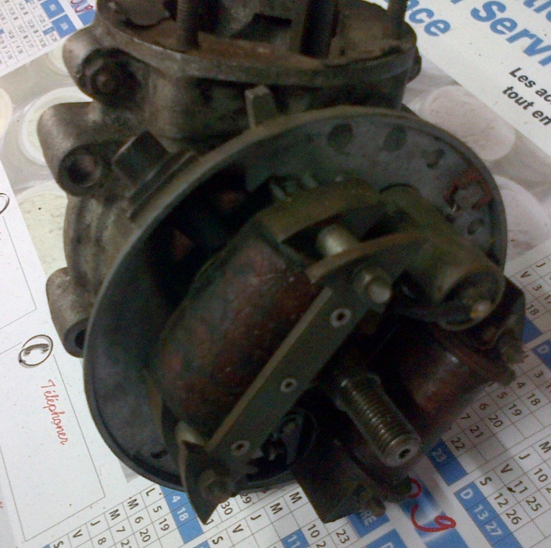

J'ajoute le détail qui rend la restauration un peu plus longue, la voiturette a été remisée démontée. Il faut donc retrouver la place de chaque élément. C'est un challenge!
Voici une partie des pièces moteur
To be continued
