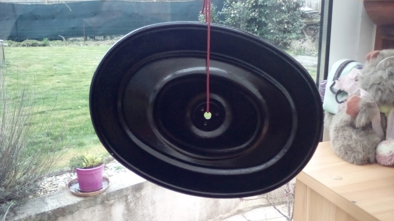

J'allais ce soir reposer le filtre a air, lorsque j'ai vu que le cache culbus était vraiment minable !
Donc, coup de nerf, démontage entre 2 averses, nettoyage, ponçage, et traitage...
J'avais déja remarqué qu'il était particulièrement propre intérieurement, il a du être nettoyé avant mes interventions. Donc un bon coup de nettoie-freins et le tour est joué:
La Simca 1300 GL de Guilly ( 1500 GLS depuis...) - Page 7 Img_2258
La Simca 1300 GL de Guilly ( 1500 GLS depuis...) - Page 7 Img_2259

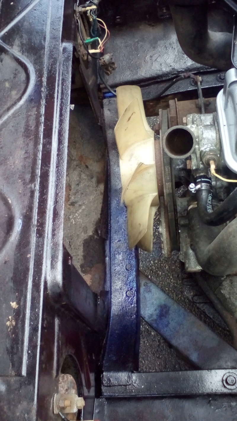

C'est alors que je me suis penché un peu plus sur ce probleme de longeron; En fait, le longeron est pourri entre les fixations de l'équerre de barre stab et l'avant, le traverse avant est pourrie entre le fixation de l'équerre et le longeron, bref tout l'angle avant droit est pourri sur 30 cm2 ce qui correspond nettement a des problèmes d'écoulement de batterie.
La Simca 1300 GL de Guilly ( 1500 GLS depuis...) - Page 7 Img_2273
La Simca 1300 GL de Guilly ( 1500 GLS depuis...) - Page 7 Img_2274
De plus, le traverse est pointée sur le masque avant, chose a laquelle je n'avais pas pensé! J'aurais du m'en douter pourtant !
La changer nous donnerait trop de travail, nous n'en avons pas le temps.
Compte tenu de l'urgence, je vais opter pour une solution de renforcement, pour ne pas etre inquiété sur la route.
J'ai cogité dur , et j'ai ma petite idée a ce sujet, vous en saurez plus demain...

Ce matin, j'attaque donc le renforcement de tout le nez avant.
Comme j'ai la traverse "neuve" sous les yeux, je peux facilement prendre les mesures, le but etant de faire une "enveloppe" qui vienne la consolider, cette enveloppe sera reliée au bout des longerons par des "U" que mon fiston avait confectionné cet hiver, le tout en 2mm d'épaisseur.
Quelques découpages, percages et soudages plus tard, mes pièces sont prètes:
La Simca 1300 GL de Guilly ( 1500 GLS depuis...) - Page 7 Img_2276
Ensuite, il m'a fallu désserrer les 2 équerres, ce qui n'a pas trop posé de problèmes, mais les vis sont vraiment fatiguées:
La Simca 1300 GL de Guilly ( 1500 GLS depuis...) - Page 7 Img_2278
La Simca 1300 GL de Guilly ( 1500 GLS depuis...) - Page 7 Img_2277
Après quelques ajustements, tout se marie bien. Des boulons neufs et légèrement plus longs seront ensuite posés (pas évident de faire coincider les trous), puis serrage
La Simca 1300 GL de Guilly ( 1500 GLS depuis...) - Page 7 Img_2280
La Simca 1300 GL de Guilly ( 1500 GLS depuis...) - Page 7 Img_2282
La Simca 1300 GL de Guilly ( 1500 GLS depuis...) - Page 7 Img_2279
La Simca 1300 GL de Guilly ( 1500 GLS depuis...) - Page 7 Img_2281
Demain, un grand boulon pour fixer la traverse sur chacun des nez de longeron et, un coup d'anti rouille et ce sera pas mal. J'en ai profité pour déposer le pare choc avant, car la ferrure droite était fixée dans le vide. Je vais donc consolider cela aussi

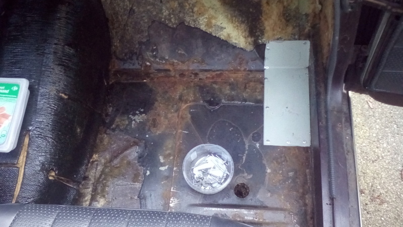

Ensuite, on passe a l'étape des planchers, avec toujours a l'esprit, l'idée de passer un véhicule au controle a peu près correct, et ne pas etre obligé de conduire en bottes et Cotten s'il pleut. Donc, un peu de boulot, certes, mais il le faut bien.
Après avoir pris toutes les mesures, avec de la tole de récup, je découpe et assemble (j'en profite pour faire les 2 cotés d'un coup):
La Simca 1300 GL de Guilly ( 1500 GLS depuis...) - Page 7 Img_2285
Puis vient l'heure de la pose, qui se passe relativement bien, mis a part le pince a riveter qui, a la longue, commence a faire mal au bras.
Bref, quelques rivets et autres vis plus tard, ca donne ceci:
La Simca 1300 GL de Guilly ( 1500 GLS depuis...) - Page 7 Img_2287
La Simca 1300 GL de Guilly ( 1500 GLS depuis...) - Page 7 Img_2286
Demain, je fais le coté droit.

Puis je suis retourné a mon plancher, grattage , décapage, pour m'apercevoir, qu'il est bien moins atteint que le gauche:

Quelques trouvailles au passage:
La Simca 1300 GL de Guilly ( 1500 GLS depuis...) - Page 7 Img_2291
Et cette "trappe de visite": A quoi sert elle ? Devrait y avoir un bouchon???
La Simca 1300 GL de Guilly ( 1500 GLS depuis...) - Page 7 Img_2292
Voici le plancher une fois fini:
La Simca 1300 GL de Guilly ( 1500 GLS depuis...) - Page 7 Img_2293
