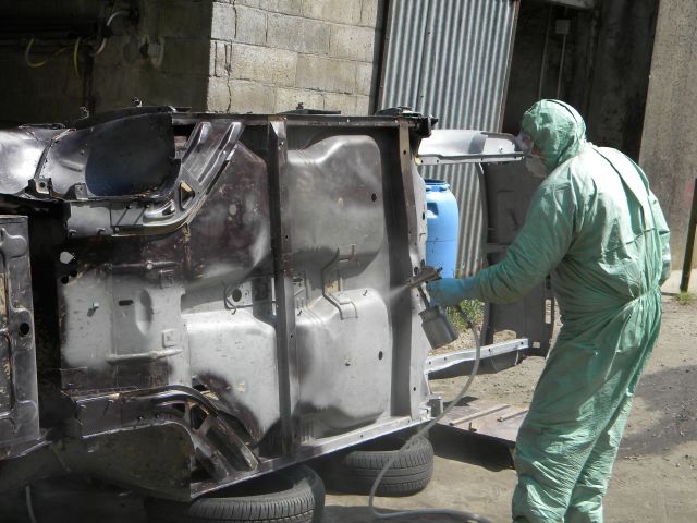

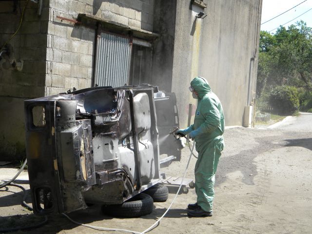

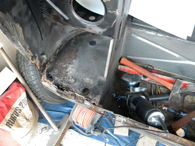

Toujours à l'extérieur.
Çà y est je l'ai enfin  - Page 5 07.292
Premier résultats.
Çà y est je l'ai enfin  - Page 5 07.295

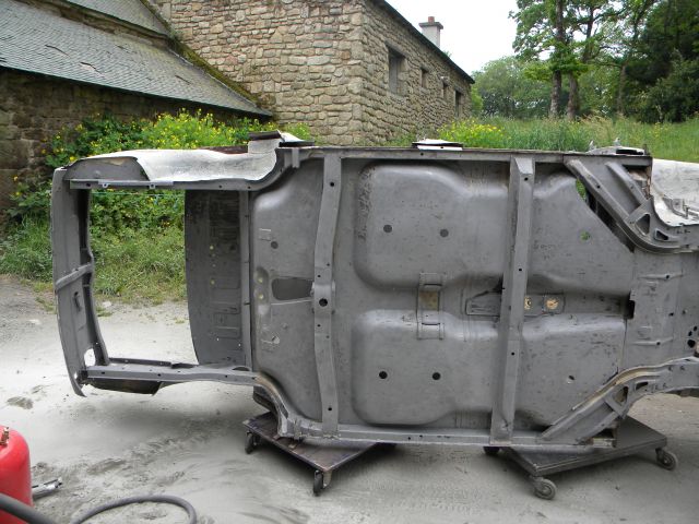

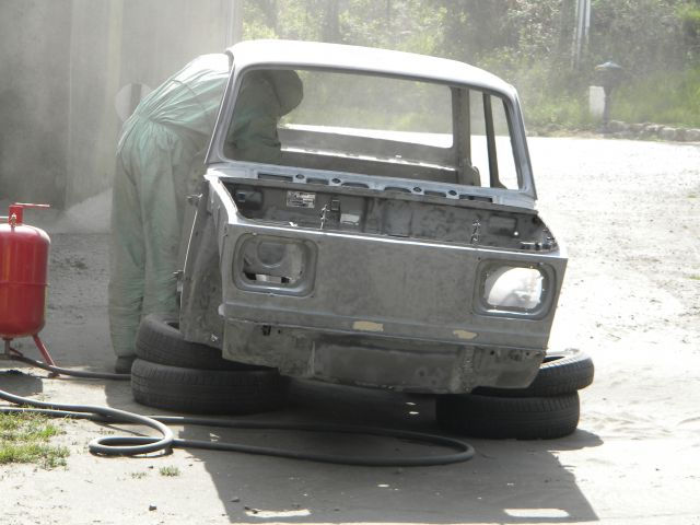

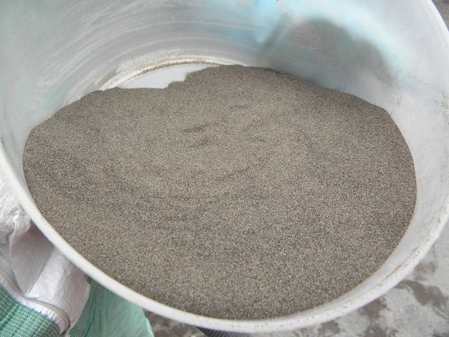

Le sable!
Çà y est je l'ai enfin  - Page 5 07.298

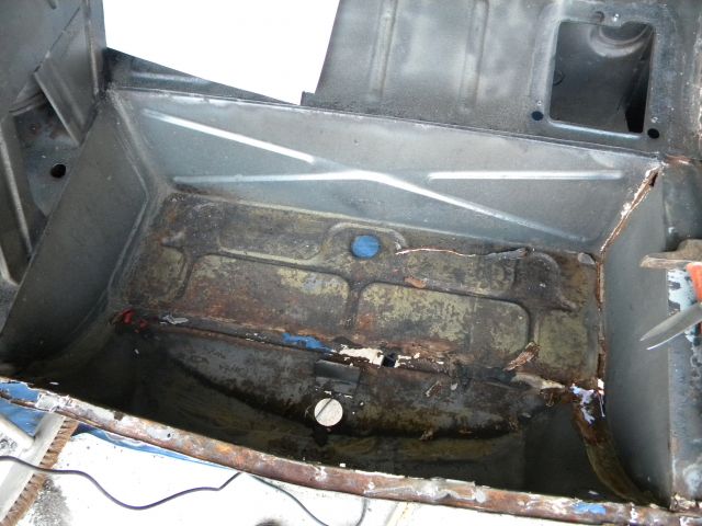

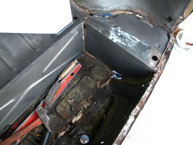

Passage du produit stop rouille, en attendant les premières tôles neuves de réparation.
Çà y est je l'ai enfin  - Page 5 07.301
Çà y est je l'ai enfin  - Page 5 07.305
Voilà, deux jours de boulot et enfin un résultat encourageant pour la suite. Je passe maintenant à la phase de reconstruction.
C'est déjà plus motivant pour la suite.

Les grands moyens, avec l'équipement de la Nasa Very Happy
Tu pars sur une base saine
Çà y est je l'ai enfin  - Page 5 Empty
MessageSujet: Re: Çà y est je l'ai enfin    Çà y est je l'ai enfin  - Page 5 Icon_minitimeSam 7 Mai - 21:48
Les bonhommes verts sont sur terre... affraid
Bon boulot Bugatty22, le résultat avant après est impréssionnant. Very Happy
Bonne continuation. Wink

Merci les amis, c'est encourageant de voir que l'on est pas seul sur l'affaire. J'espère que d'autres seront intéressés par ce genre de reportage. Comme le fait Pruno dans ce topic, je suis de mon côté, content d'apporter ma pierre à l'édifice.

Super boulot Bugatty22
Bravo pour ce sablage!!!
Bienvenu au club des sableurs, boulot ingrat et poussiéreux, mais quel plaisir du travail accompli.
Pour l’explication aux membres du forum!! Le sablage n’est pas une partie amusante lors d’une resto,
mais obligatoire pour un travail ou une resto de qualité.
Donc bien content d’avoir donné des conseils à Bugatty22 . Bravo à son courage et sa ténacité.
PS : As-tu utilisé le sable prescrit par Pruno ?
Quel quantité de sable as-tu utilisé et combien as-tu payé le sac de 35 kgs?
Sans indiscrétions bien entendu !

Salut Raynald, concernant le sable, j'avais pris du "rugos 2000" deux sac de 30kl chez brico dépot mais en fait il ne passait pas dans ma sableuse. Du coup, comme je suis descendu dans la Morbihan et étant à Plouay, j'ai trouvé sur place un fournisseur de machine à sabler qui m'a dépanné en me vendant du sable de 0,5 et qui m'a coûté 10€ le sac. Il m'a fallu en tout, cinq sac de 33 kl pour réaliser ce travail. J'avais commencé à sabler le dessous de la caisse avec du sable récupéré à mon travail mais il étais trop fin et pas rentable en efficacité.
Voilà Raynald, j'espère avoir répondu à tes interrogations.
A+++ Dédé.

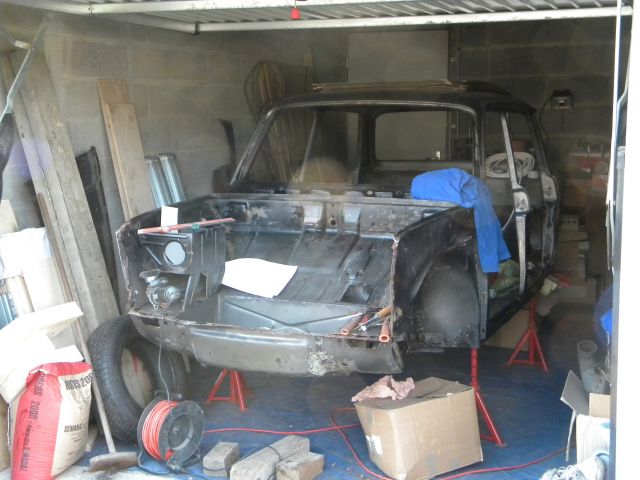

J'ai rapatrié l'auto ce weekend et rentrée ce midi. A peine le temps de manger, c'est fou çà!
Çà y est je l'ai enfin  - Page 5 16.222
E va passer un bon moment à l'abri à partir de maintenant.
Je vous tiendrai au courant de l'avancement.

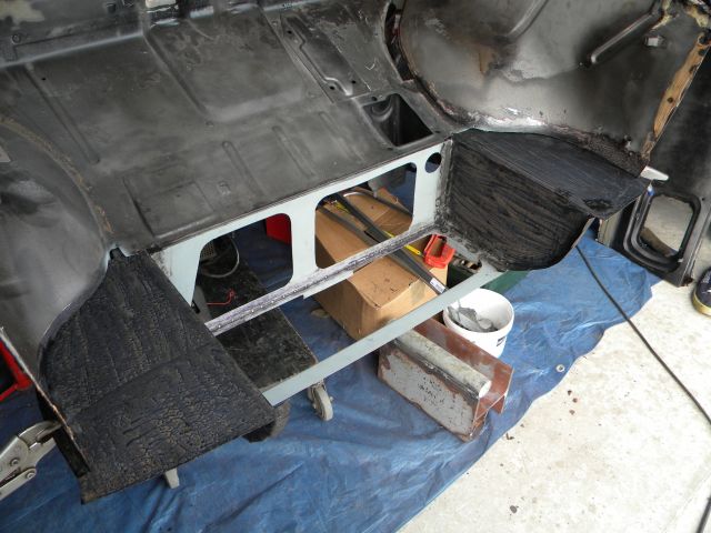

Dépose du bas volet qui sera remplacé par un autre en meilleur état.
Çà y est je l'ai enfin  - Page 5 10.112
Ensuite, je change de métier. Je commence le travail de création des nouvelles pièces qui vont être ajustées entre elles.
Çà y est je l'ai enfin  - Page 5 10.105
Çà y est je l'ai enfin  - Page 5 10.106
Çà y est je l'ai enfin  - Page 5 10.107
Çà y est je l'ai enfin  - Page 5 10.108
Çà y est je l'ai enfin  - Page 5 10.109
Çà y est je l'ai enfin  - Page 5 10.110
Çà y est je l'ai enfin  - Page 5 10.111
Voilà l'évolution et l'avancement des travaux.

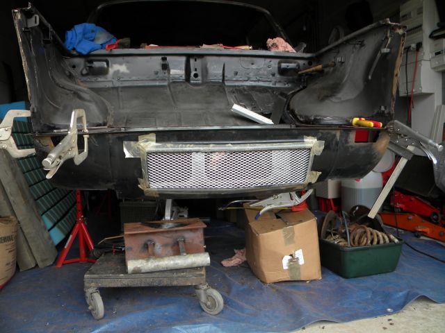

Fabrication du caisson "Radiateur"
Çà y est je l'ai enfin  - Page 5 29.84
Çà y est je l'ai enfin  - Page 5 29.85
Çà y est je l'ai enfin  - Page 5 29.86

Çà bosse dur en ce moment. Je dois vous mettre le reste de la fabrication du bac radiateur mais j'ai du mal à télécharger les photos. Il va falloir attendre la fin de semaine je pense à moins que d'ici là j'y arrive. Je tente!!!
Çà y est je l'ai enfin  - Page 5 Dscn0810
Çà y est je l'ai enfin  - Page 5 Dscn0811
Çà y est je l'ai enfin  - Page 5 Dscn0812
Ce matin çà marche, incroyable!
