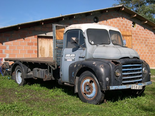

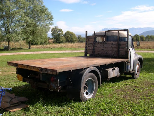

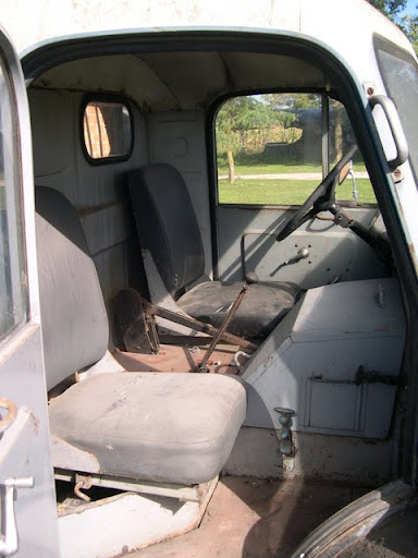

Et voilà donc la raison pour laquelle je ne ferai pas le tour cette année...
En effet, je viens d'acquérir ce Citroën type 23-50 à cabine semi-avancée.
Citroën 23-50 1960 2350-1
Citroën 23-50 1960 2350-2
Citroën 23-50 1960 2350-3
Ce véhicule a passé toute sa carrière à Grenoble, où il était la propriété d'une négociante en charbon, qui l'a utilisé jusqu'en 1996 environ (date de validité du dernier passage aux mines : 26/09/1996). Il a été mis en circulation le 17/08/1960, et n'a jamais été ré-immatriculé depuis.
Il possède quelques particularités. En effet, on peut noter qu'il a été passé en 12V (sans doute lors de la pose du chronotachygraphe). Toutefois cela a été bien fait, le démarreur et la dynamo ayant été remplacés par des pièces de type H, très proches de celles du 23. Quelques améliorations au niveau confort ont été réalisées également, des tapis insonorisant ont été installés (même dans la boite à gant), un plafonnier a été ajouté, et plus étonnant encore, un ciel de toit !
Citroën 23-50 1960 2350-11
Voilà, il n'y a plus qu'à bosser maintenant !

Une bonne nouvelle! Jolie bestiot Wink Il a de beaux trous mais bon, tu ne dois pas manquer de pièces à mon avis! Twisted Evil

En effet, il y a 2 gros trous, il a sans doute été abrité dans un hangard qui prenait l'eau en 2 endroits, le goutte à goutte aura eu raison de la tôle. Et si je n'ai pas ces pièces, j'en ai en vue Twisted Evil
Par contre tout le reste est très bien conservé, et il est finalement en bien meilleur état que le série A quand il est arrivé.

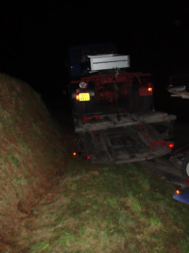

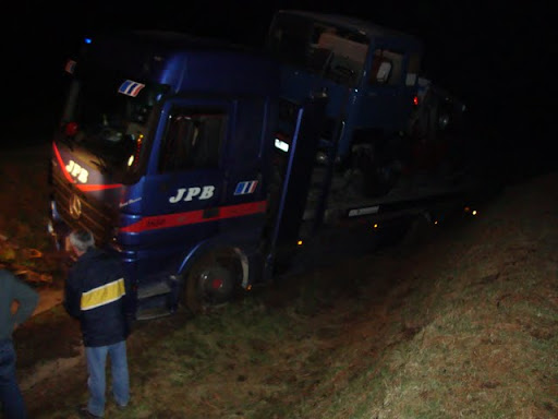

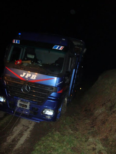

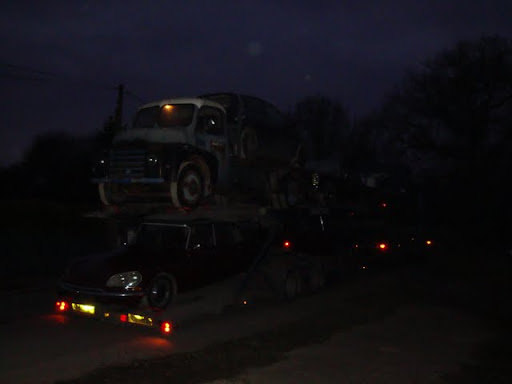

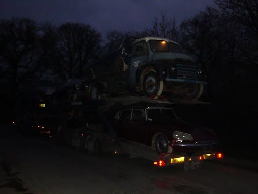

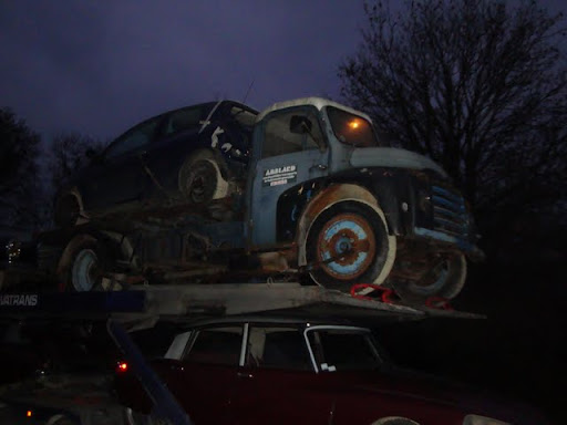

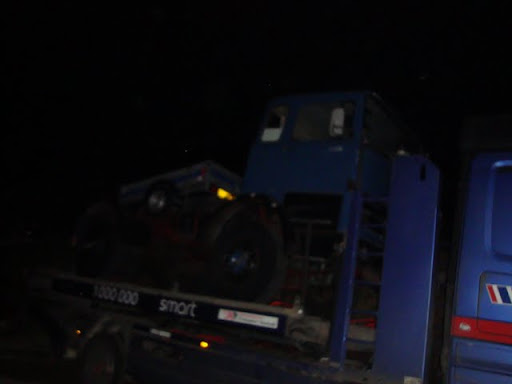

Et voilà pour ce qui est de la livraison, avec les quelques aventures qui l'accompagnent :
28/01/2011, 18:20, le transporteur devant me livrer le 23 en direct from Grenoble arrive. Comme convenu un peu plus tôt au téléphone, il s'arrête à une centaine de mètres de chez moi, puisqu'il est impossible pour un camion de cette taille d'entrer dans ma cour. Je suis d'abord surpris et amusé du chargement, en effet, je ne m'attendais pas à voir une Clio sur le plateau du 23 ! Comme quoi, même après des années d'inactivité, un Citroën peut toujours dépanner une Renault Laughing .
Citroën 23-50 1960 2350-14
Citroën 23-50 1960 2350-15
Citroën 23-50 1960 2350-16

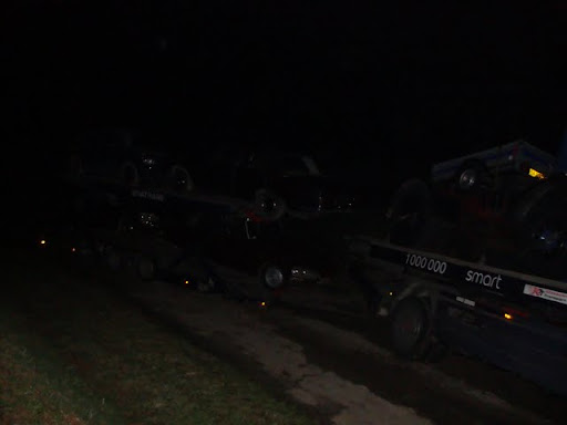

Le déchargement se déroule sans encombre, le seul léger bémol (mais alors très léger) est que l'oubli du plafonnier allumé a semble-t-il déchargé la batterie. Pas de problème, j'en ai une à la maison, on branche les câbles, et tout comme l'avait dit le vendeur (un ami collectionneur de U23), le 23 démarre avec une facilité déconcertante, et même l'éclairage est fonctionnel, chose pratique à cette heure. J'emmène donc le 23 à bon port, et je reviens auprès du porte voitures. Le transporteur réinstalle tranquillement son chargement, et à 19H30, au moment de repartir, je lui dit qu'il peut faire demi-tour au bout de la rue, il y a là largement la place de le faire, et il ne serait pas le premier PL à le faire. Lui me demande si je peux lui remplir son bidon d'eau le temps qu'il fasse demi-tour, et qu'il le récupérera en repassant devant chez moi. Pas de problème, je vais remplir le bidon, et je patiente au bord de la rue.
Et c'est là que ça se gâte, car j'ai beau attendre, je ne vois aucun camion revenir... Je finis donc par prendre ma voiture pour aller voir ce qu'il en est, et je découvre au bout de la rue le camion embourbé, et qui penche sévèrement côté chauffeur...

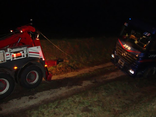

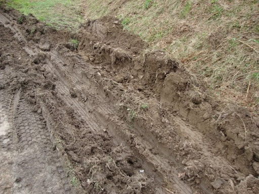

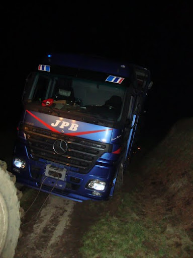

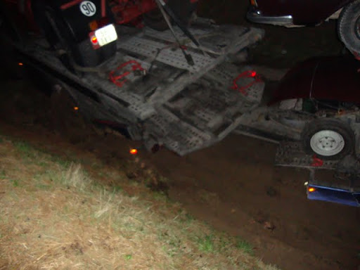

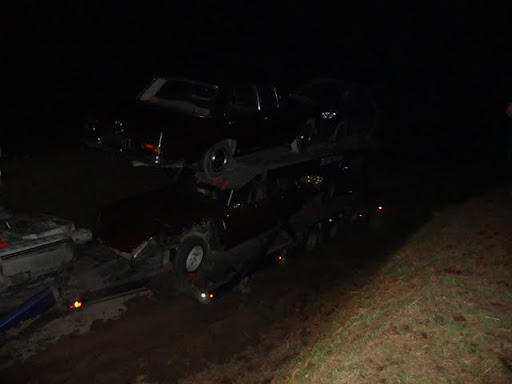

Le fait est qu'il y avait un peu de monde dehors devant la dernière maison de la rue, le transporteur, ne voulant pas s'en approcher de trop près, est allé un peu trop loin, et en faisant marche arrière, une lampe au bout de sa remorque ne fonctionnant pas, il a pensé qu'il était très près du talus côté passager, et est venu trop sur la gauche... Sa roue avant gauche a mordu dans l'herbe, et plus il a insisté, plus son train arrière s'est déporté sur la gauche et s'est enfoncé...
Pour tenter de le sortir de là, nous sommes allés jusque chez un paysan habitant une ferme un peu plus loin, qui a bien voulu essayer de tirer dessus avec son tracteur, qui s'est avéré être beaucoup trop faible pour avoir une chance de faire bouger le camion.
Citroën 23-50 1960 2350-17
Citroën 23-50 1960 2350-18
Le paysan cherche alors à joindre un entrepreneur du coin, qui lui possède le matériel adéquat. Pas de chance, ça ne répond pas. Il appelle alors un des chauffeurs de ce dernier, qui accepte de venir voir, mais qui refusera finalement du fait du risque trop élever de faire cabaner le camion, et de plus sans l'accord de son patron.
Au final, nous optons donc pour la seule solution viable, aux grands maux les grands remèdes, nous appelons donc un dépanneur PL...
Il est déjà 22H00, j'invite donc le transporteur à venir manger à la maison, en attendant l'arrivée du dépanneur.

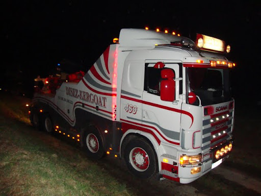

22H40, le dépanneur arrive, et le moins que l'on puisse dire, c'est que le matériel est tout autre...
Citroën 23-50 1960 2350-24
Citroën 23-50 1960 2350-25
Il s'y prendra en plusieurs fois, tranquillement, pour le sortir de là, sans trop de difficultés :
Citroën 23-50 1960 2350-26
Citroën 23-50 1960 2350-27
Citroën 23-50 1960 2350-28
00H00, ça y est, le camion est enfin sorti et le transporteur peut reprendre la route, avec plus de 4H de retard...

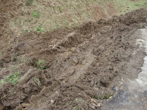

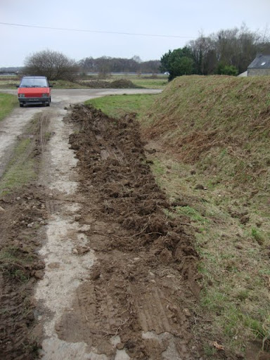

Les traces laissées par le camion, le lendemain affraid :
Citroën 23-50 1960 2350-29
Citroën 23-50 1960 2350-30
Citroën 23-50 1960 2350-31

J'adore le camion de dépannage! La grande classe Very Happy

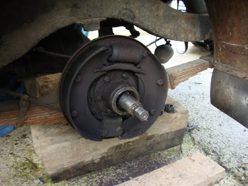

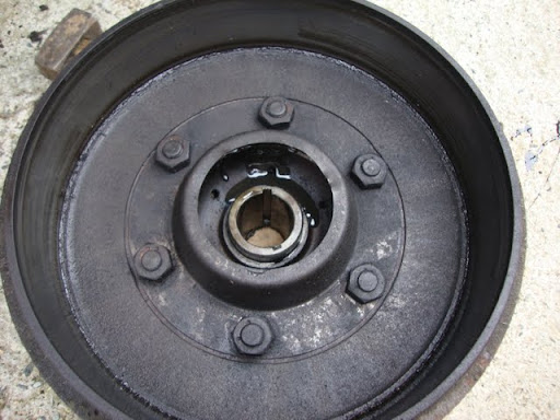

Hier, début des travaux, avec démontage des tambours arrières.
C'est d'ores et déjà fait pour le côté droit, qui est venu avec une étonnante facilité :
Citroën 23-50 1960 2350-34
Citroën 23-50 1960 2350-35
On constate que le joint spi sera à changer, l'huile du pont arrive dans le tambour.

Moins de chance en revanche pour le côté gauche, ou ça a mal commencé au moment de déserrer les écrous de roue. L'un d'eux était très réticent ! Il a fini par venir, mais la clé a pété...
Ensuite, rien à faire, le tambour n'a pas voulu venir, du coup ça attendra le week-end prochain.

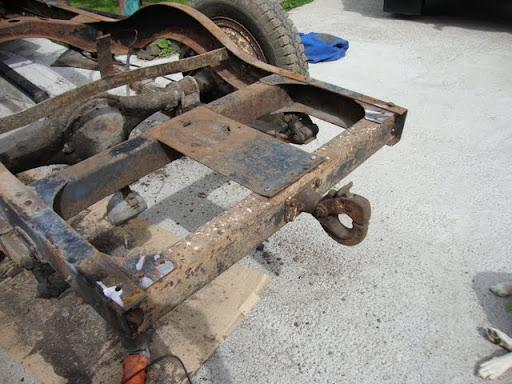

Et j'ai pu voir que la ceinture de sécurité n'a pas fait son boulot, puisque la traverse arrière de châssis est pliée :
Citroën 23-50 1960 2350-39
Mais cela ne pose pas de problème, puisque j'ai déjà trouvé sa remplaçante sur un morceau de châssis obtenu il y a 2 semaines en échange d'une bonne bouteille :
Citroën 23-50 1960 2350-40
Quant à la provenance de ce châssis, c'est en fait tout ce qu'il reste de ce 23, qui appartenait au grand-père d'un ami. Il servait encore il y a quelques semaines comme remorque.

Le tambour arrière gauche, qui n'avait pas voulu venir il y a quinze jours, est finalement venu. Après 5 petites minutes à le chauffer un petit peu, il est venu sans problème !

Tout d'abord, les joints spi ont été changés et les freins arrières ont été remontés, avec des cylindres de roue neufs. Puis les ailes arrières ont été démontées :

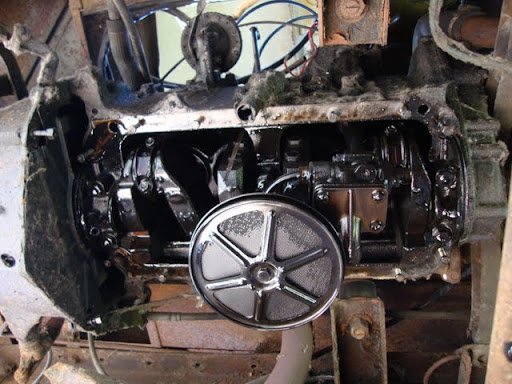

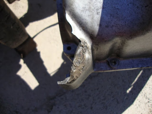

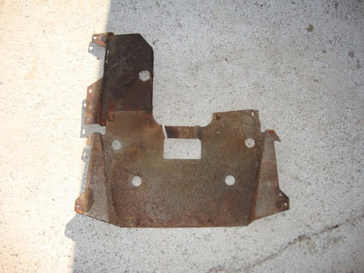

Tout d'abord démontage des tôles situées sous le moteur : (il en manque une sur la photo, je ne sais pas pourquoi je ne l'ai pas mise...)
Citroën 23-50 1960 2350-70

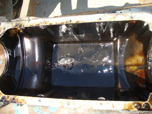

J'ai ainsi pu accéder au carter :

vu du dessous :
Citroën 23-50 1960 2350-74
Comme on peut le voir, il y a du dépôt, mais moins que je ne l'aurais pensé :
Citroën 23-50 1960 2350-72
Par contre, en démontant, je me suis aperçu que le carter était cassé au niveau du raccord avec la cloche d'embrayage, et apparemment on y avait mis une patte, sans doute pour l'étanchéité :
Citroën 23-50 1960 2350-73
Je l'ai donc envoyé à faire ressouder, mais en attendant de le récupérer, j'ai commencé à démonter la carrosserie, avec tout d'abord la calandre :

J'ai également débuter le nettoyage du châssis :
Citroën 23-50 1960 2350-78
Et j'ai enlevé la traverse arrière, défoncée, avant de présenter la nouvelle, avec le crochet qui va bien : (je précise que je l'ai simplement mise en place pour la photo, le tout ne sera définitivement fixé qu'après nettoyage, ponçage et peinture) :
Citroën 23-50 1960 2350-79
Voilà, je terminerais juste en vous avouant que j'ai menti précédemment en vous disant que rien de l'ancien plateau ne serait réutilisé, puisqu'il a servi pour faire ce meuble :
Citroën 23-50 1960 DSC02555
Les traverses proviennent donc du 23-50 tandis que les étagères se trouvaient à l'origine sous la benne de mon série A, un meuble 100% U23 donc ! lol!
