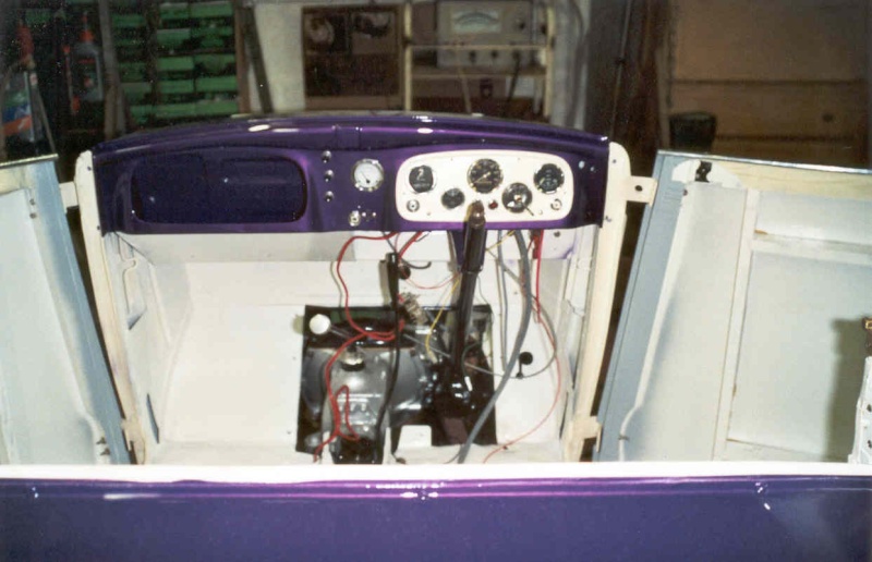

le Tableau de bord
SEVEN  OPALE ROADSTER 1938 Bord_a11
SEVEN  OPALE ROADSTER 1938 Milka_19
SEVEN  OPALE ROADSTER 1938 Milka_20

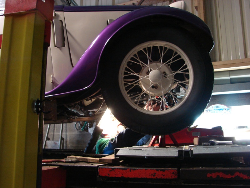

Maintenant, je vous raconte mon dernier week end, au sujet de la Seven !
Et oui depuis la resto, Marie-Paule a parcouru environ 10000 kms, pour toutes les sorties et Tour de Bretagne !!!
Donc Jai entièrement refait le train AV (axes bagues et rotules) merci internet pour trouver toutes les pièces !!!! in England !!!!!
Voila elle est prête pour affrontée les routes du Tour de Bretagne 2011 !!!!

quelques photos sur le pont pour finir :
SEVEN  OPALE ROADSTER 1938 Dsc03910
SEVEN  OPALE ROADSTER 1938 Dsc03911
SEVEN  OPALE ROADSTER 1938 Dsc03912
à bientôt sur les routes .................SEVEN  OPALE ROADSTER 1938 Petit_10
