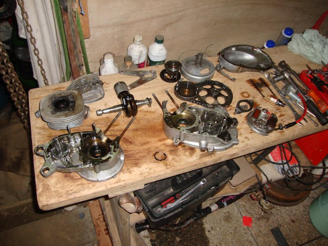

Ces jours ci je me suis décidé à m'occuper de ma Peugeot sport, alors en ce moment c'est opération à coeur ouvert :
Peugeot BB3 SP DSC06899
Peugeot BB3 SP DSC06901
Peugeot BB3 SP DSC06907
Peugeot BB3 SP DSC06909
Voilà le joint, ou plutôt ce qu'il en reste, qui était la cause de mes problèmes, ce qui fait que toutes l'huile de boite était aspirée dans le moteur !!! (d'où la fumée...) Il n'y a plus qu'à en commander un neuf !

Je me rends compte que je n'avais pas continué ce sujet suite au démontage du moteur.
Au final j'ai pas mal traîné à continuer le boulot, mais le moteur a eu droit à un remplacement de tous ses joints et roulements, et l'allumage a également été remis à neuf. On ajoute à cela des pneus neufs, et c'est reparti !
