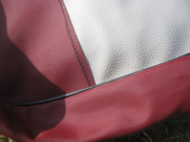

desossage du siege
Relooking intèrieur de ma 403 122845P1000897
a poil
Relooking intèrieur de ma 403 835618P1000898
couture de la toile speciale
Relooking intèrieur de ma 403 172897P1000899
couture de la mousse bultex speciale sellier
Relooking intèrieur de ma 403 852003P1000901
les moquettes
Relooking intèrieur de ma 403 368927P1000902
Relooking intèrieur de ma 403 864419P1000903

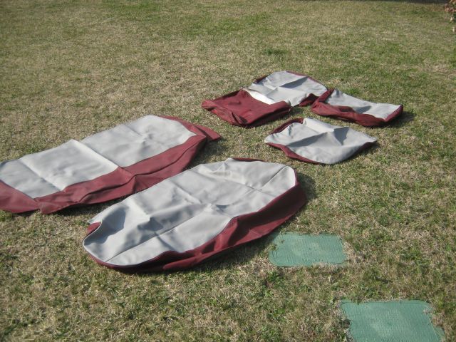

la suite finition de l'assise de sieges avant gauche moquette ar finie aussi reste juste 2 tapis avant a border mais plus de galon donc li va falloir faire un tour chez empi un panneau de porte AV G fini
le siege au debut
Relooking intèrieur de ma 403 863187P1000904
une fois tendu
Relooking intèrieur de ma 403 413083P1000905
apres une heure ou deux au soleil les plis s'estompent
Relooking intèrieur de ma 403 449491P1000907
la thibaude a l'arriere
Relooking intèrieur de ma 403 470557P1000915
l'arriere fini
Relooking intèrieur de ma 403 174611P1000922
l'avant il reste les tapis a finir
Relooking intèrieur de ma 403 341524P1000923
