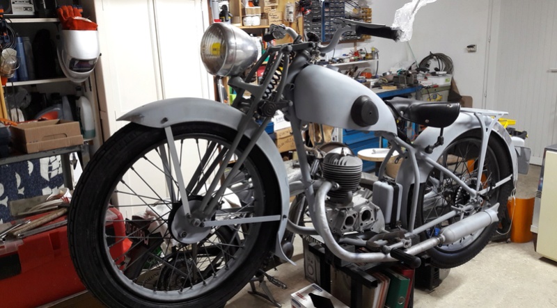

MessageSujet: Re: resto d'une peugeot 125 55C de 1947   Lun 20 Fév - 23:09
salut à tous.....
j'ai pas mal bossé sur la 125, beaucoup de détails.....qui ne se verront pas mais qui assureront un bon vieillissement de la bête
voici quelques photos...... What a Face What a Face
j'ai rebouché des trous inutiles pour moi avec des plots que j'ai usinés
un petit coup de brasure et hop!!!
j'ai soudé des tuyaux en cuivre dans le garde-boue arrière pour passer les fils électriques, ce sera mieux que les petites pinces qui cassent à la 1ère manipulation

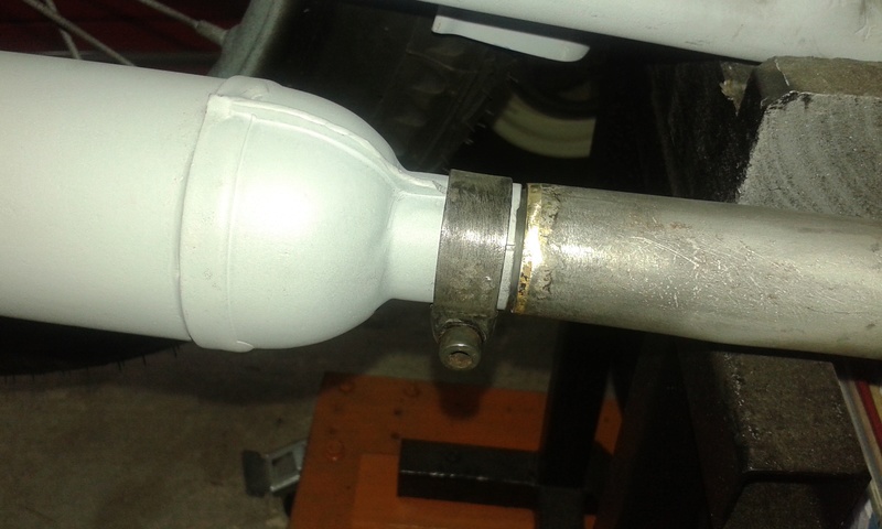

j'avais  fait des réducteurs pour adapter les nouveaux collecteurs aux silencieux

MessageSujet: Re: resto d'une peugeot 125 55C de 1947   Mer 22 Fév - 22:44
Ça prend forme.............
reste ma béquille à refabriquer, pas mal de boulot mais faisable et bien sûr je vais la faire à ma convenance, fonctionnelle et fiable dans le temps d’ailleurs c'est ma philosophie maintenant, je ne chercherai plus, comme pour la 500, à faire le véhicule le plus identique à celui d'usine mais celui le plus fonctionnel et qui parait avoir vécu tout en étant très fiable et avec peu d'entretien....
j'ai AUSSI le moteur à remonter mais je ne pense pas que ce sera un gros soucis
et bien soure, il y aura la paintoure mais y parait qué yé soui oune artisté Twisted Evil Twisted Evil

MessageSujet: Re: resto d'une peugeot 125 55C de 1947   Jeu 23 Fév - 21:54
effectivement celles du début ont disparue....... Mad
voilà avec en prime le petit Quentin!!!!!

MessageSujet: Re: resto d'une peugeot 125 55C de 1947   Ven 24 Fév - 0:38
On se rend mieux compte du travail accompli !
