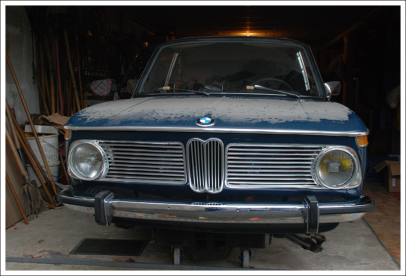

Modèle d'entrée de gamme, la 1602 garde la même carrosserie que la plus connue 2002 mais avec le bloc éprouvé 1,6l et un équipement un peu plus chiche (si si c'est possible) avec la lunette arrière dégivrante en option ou les phares à code européens et non à iode type H4, pas de barre anti roulis derrière et des tambours de plus petit diamètre...
Bref, celle-ci est du milieu d'année 1972, bleue foncée et était destinée à finir en petits cubes, je m'y suis intéressé car dans la pénombre du garage très mal éclairé, la teinte me plaisait. Comme quoi ça tient à peu de choses.
Il s'est avéré qu'elle avait été repeinte et que c'était une couleur approximative de l'original bleu marine, qu'importe une fois la voiture arrivée à la maison, une remise en route s'est effectuée à l'hiver 2005 en plus d'un très gros nettoyage. Remise en route en condition d'étudiant avec de petits moyens et des conditions de travail que je suis bien content d'avoir quitté depuis (dehors l'hiver dans les gravier, on a vu mieux)
BMW 1602 de 1972 1602-01
BMW 1602 de 1972 1602-02
BMW 1602 de 1972 1602-08
Belle de loin mais loin d'être belle, je le saurai au fur et à mesure...

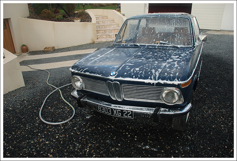

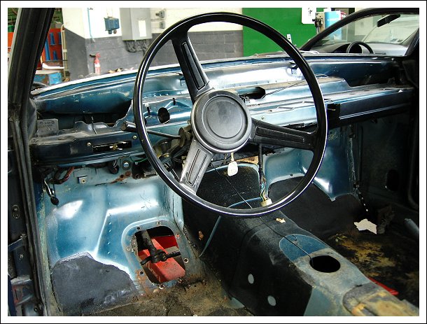

La première chose à faire a été de tout démonter pour nettoyer 32 ans de crasse.

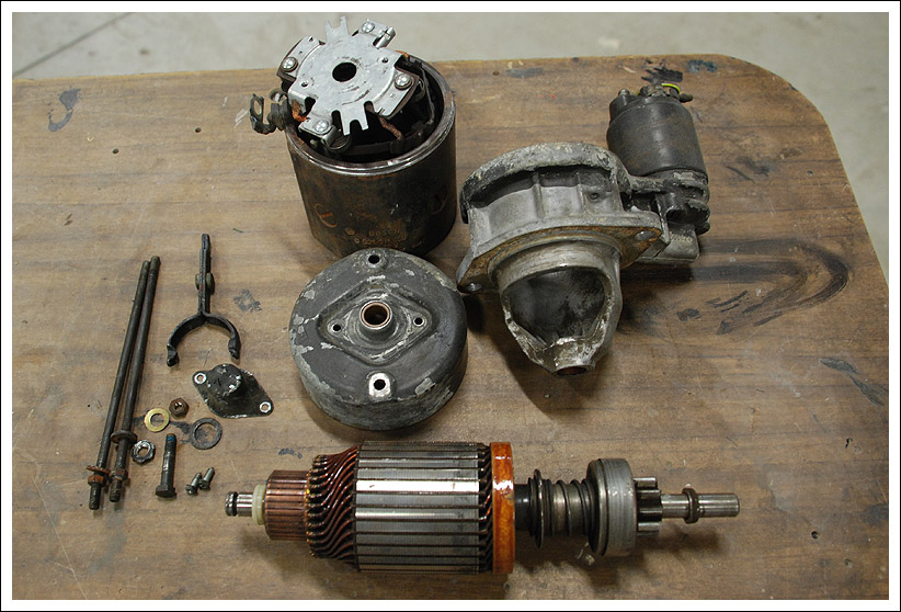

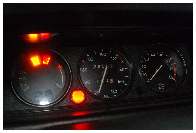

Puis remettre en service l'électricité de la voiture : mauvaises masses, comodo défaillant, bricolages sauvages et dangereux, ampoules grillées... tout fini par fonctionner correctement.
BMW 1602 de 1972 1602-21

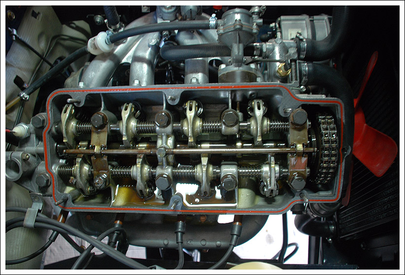

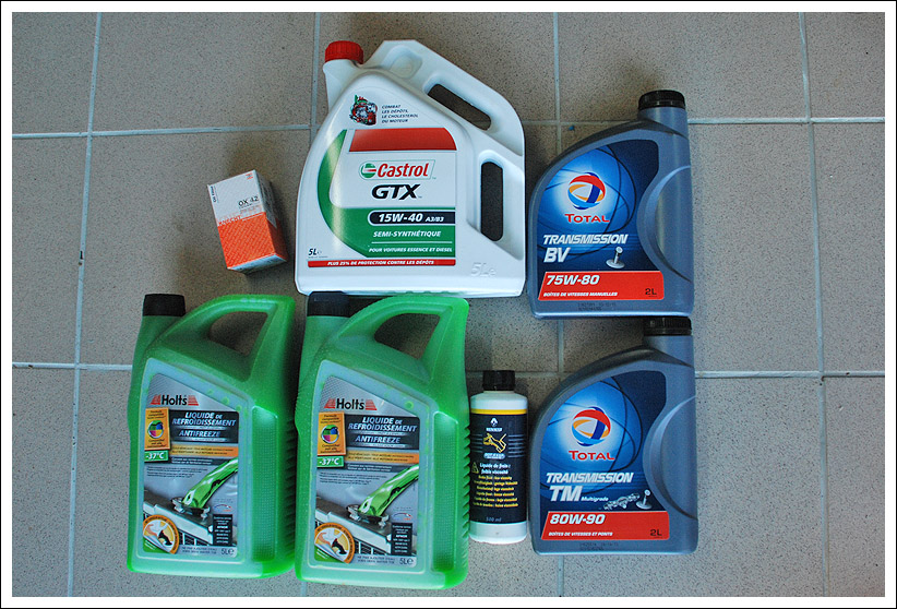

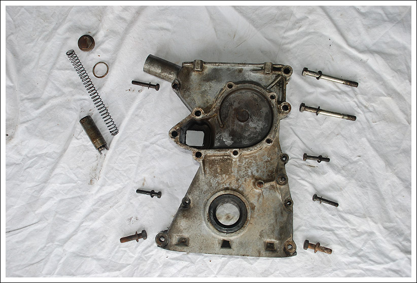

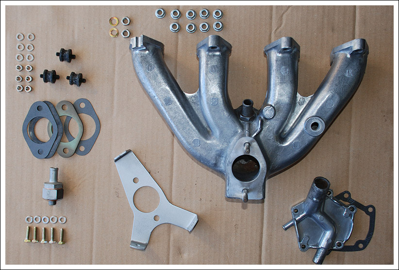

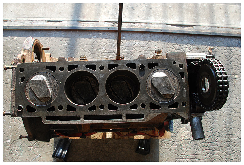

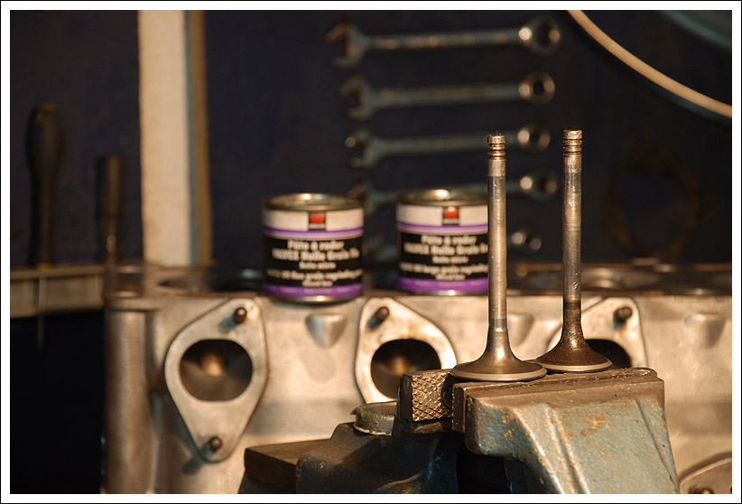

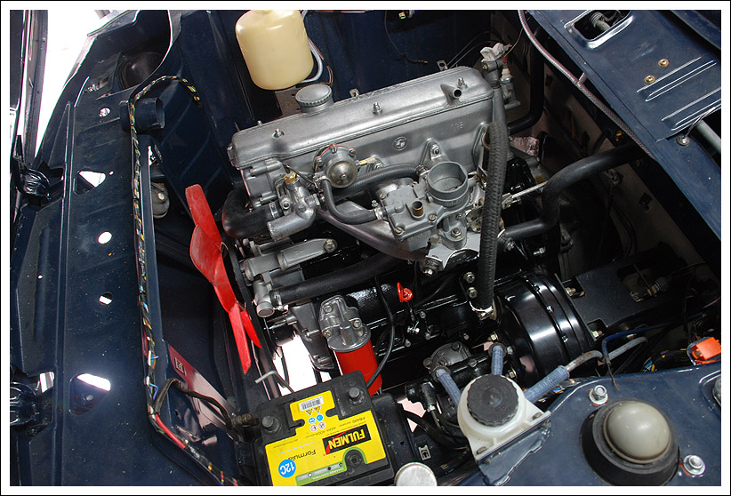

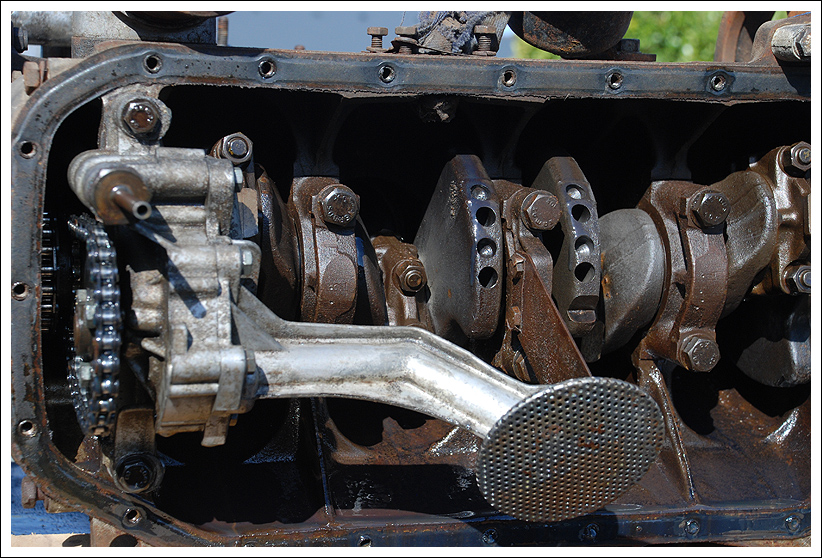

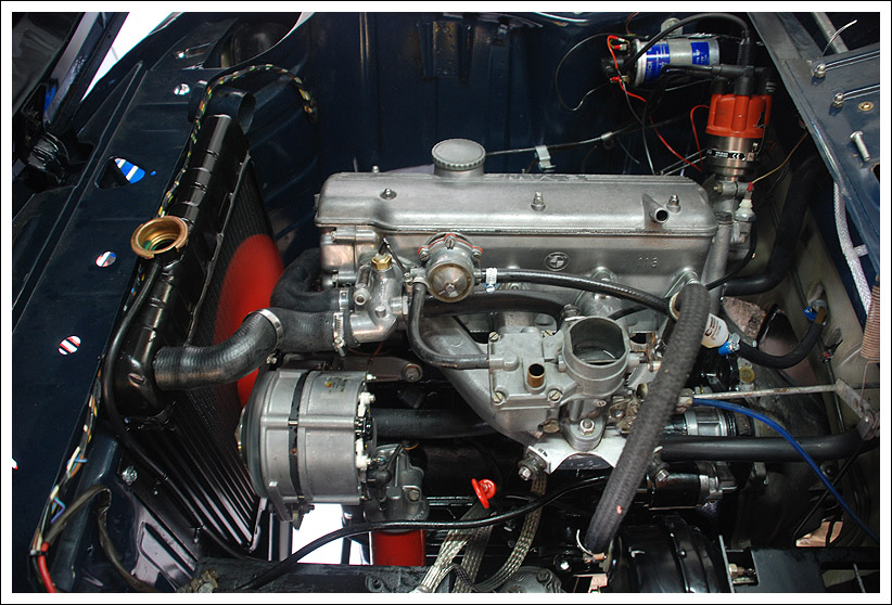

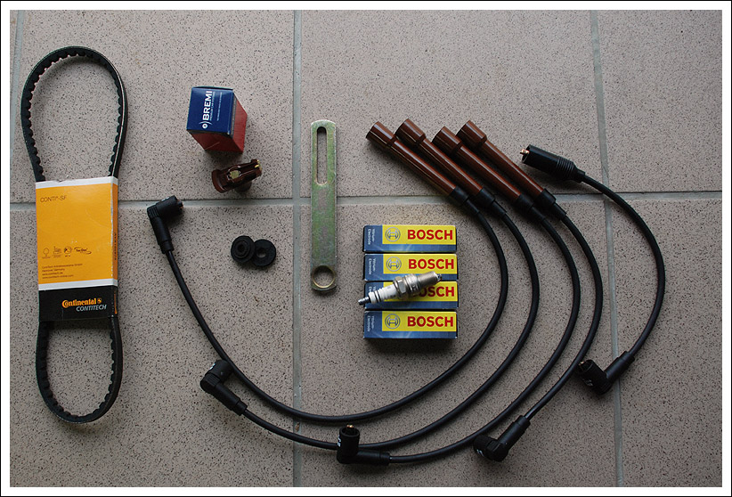

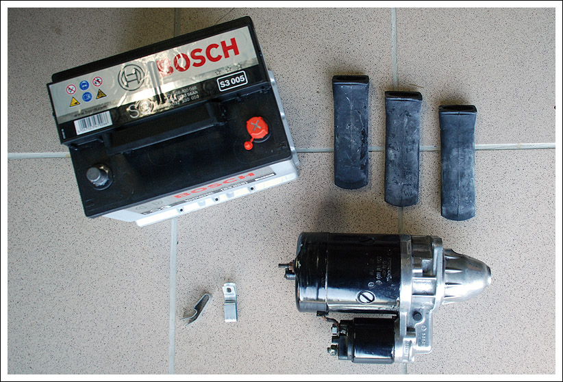

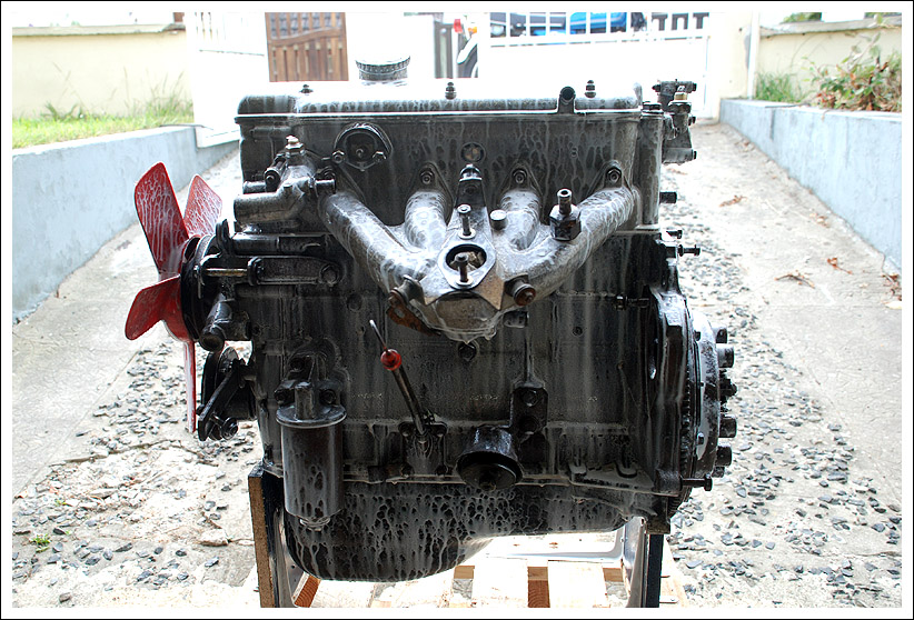

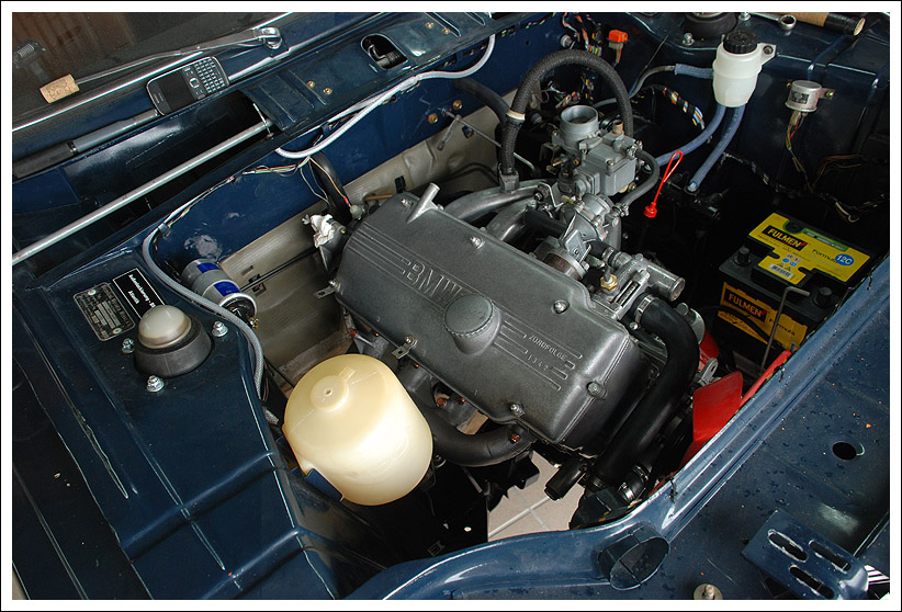

Puis la mécanique a droit à une révision, vidange de tous les fluides, faisceau d'allumage, réglage carburation, le but était de la faire rouler pour aller au contrôle technique et établir les papiers à mon nom.
BMW 1602 de 1972 1602-48
Et ça fini par tourner rond avec un couple d'heures à passer dessus.

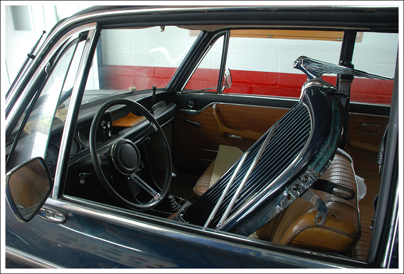

Quelques heures pour redresser le nez de l'auto, un haricot et deux demies calandres en bon état et ça lui donne un air plus présentable.
BMW 1602 de 1972 1602-34

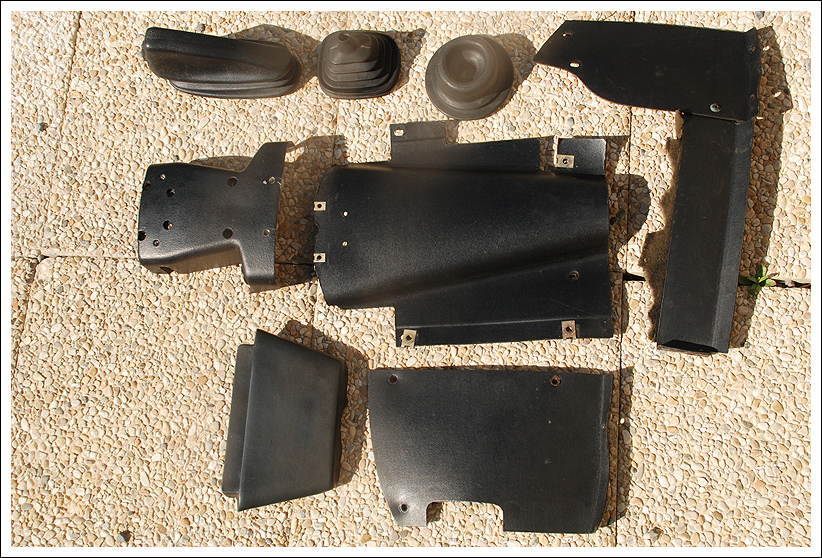

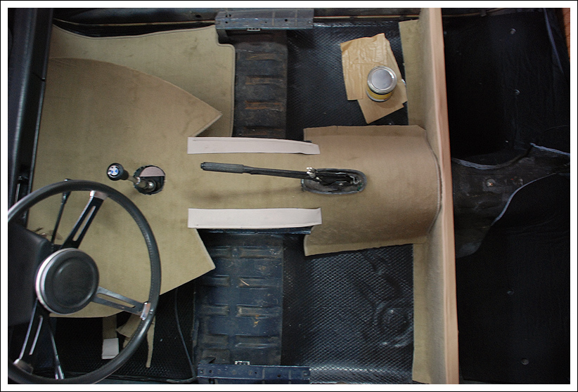

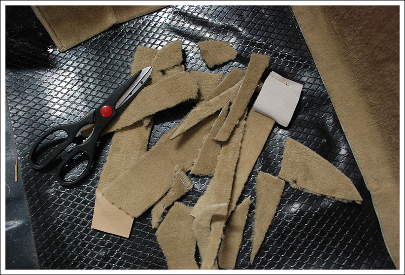

Ainsi que l'intérieur qui a été nettoyé à fond.
BMW 1602 de 1972 1602-38

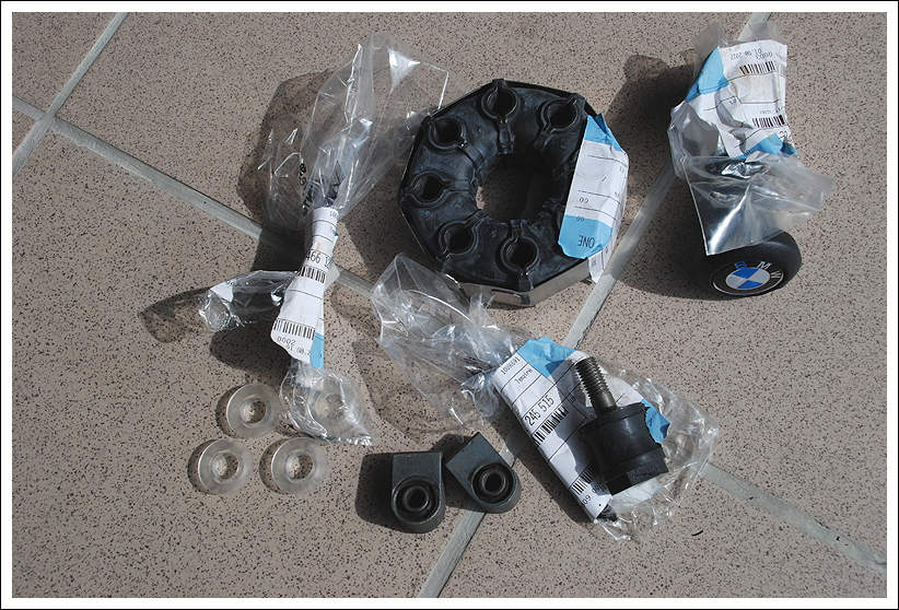

Je tombe le train arrière durant l'hiver pour remplacer les silentblocs et repeindre le tout.

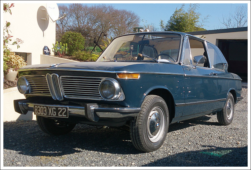

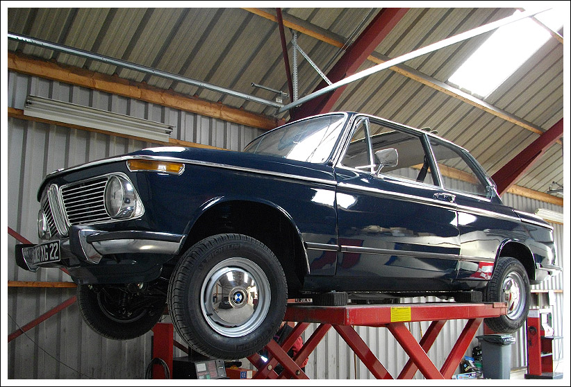

Et au printemps 2006, elle roule. cheers

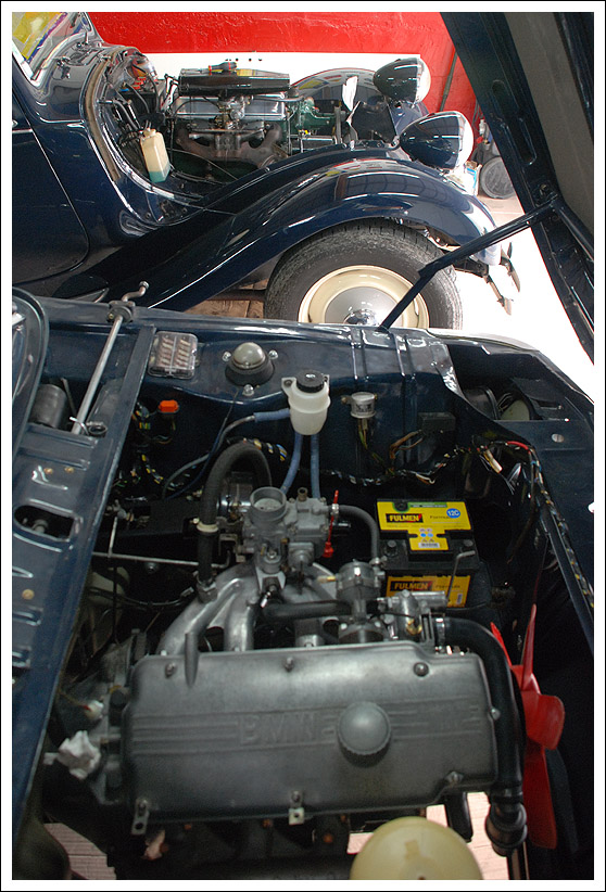

Je suis content de l'auto, c'est vif et maniable, un peu moins de 40000km sont parcourus avec et au retour de l'édition 2006 de Le Mans Classic, je saisis l'occasion de la rénover en carrosserie lors de ma formation à l'afpa de Loudéac.
BMW 1602 de 1972 1602-143
BMW 1602 de 1972 1602-159

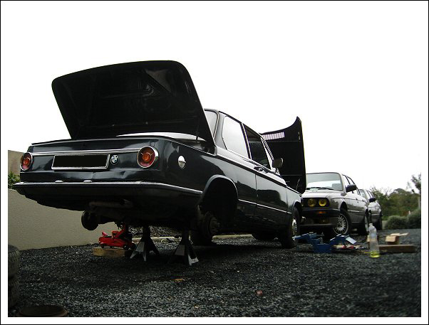

et ça a été le début des emmerdes heures heureuses à la découverte qu'une auto en apparence assez saine peut s'avérer quand même à cheval entre "pas mal attaquée" et "avoir eu une autre vie notamment des sorties de route".

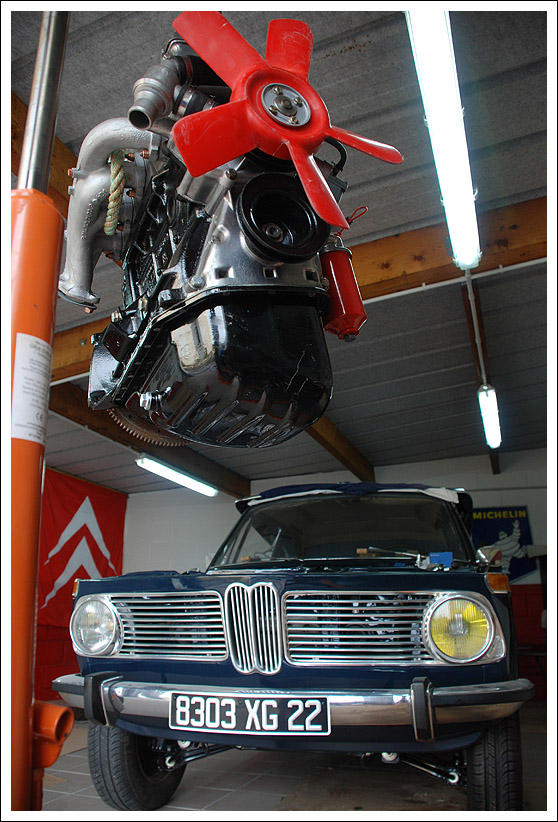

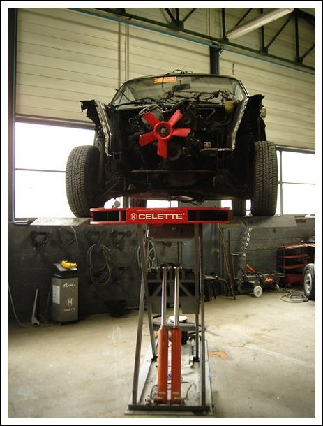

Alors la suite, juillet 2006, direction Loudia.
BMW 1602 de 1972 1602-160
Dépose de la mécanique.

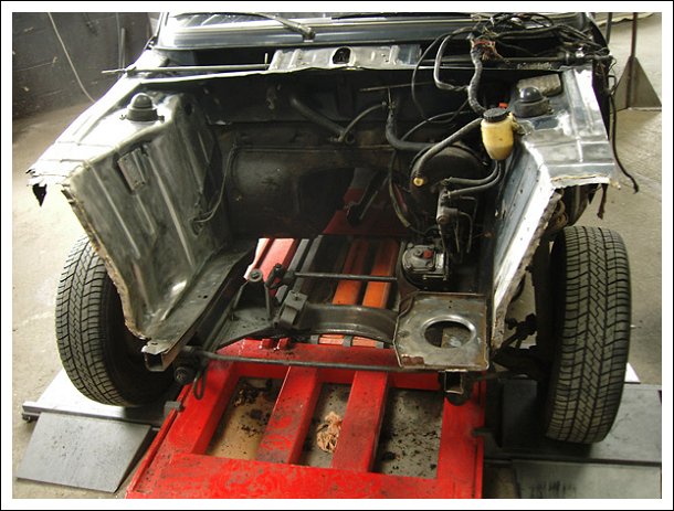

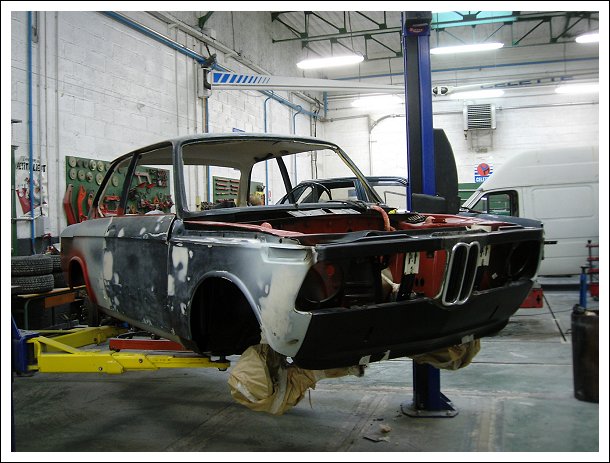

Puis décapage du compartiment moteur, il en sera de même sous la voiture, les passages de roues et le fond de coffre
BMW 1602 de 1972 1602-166

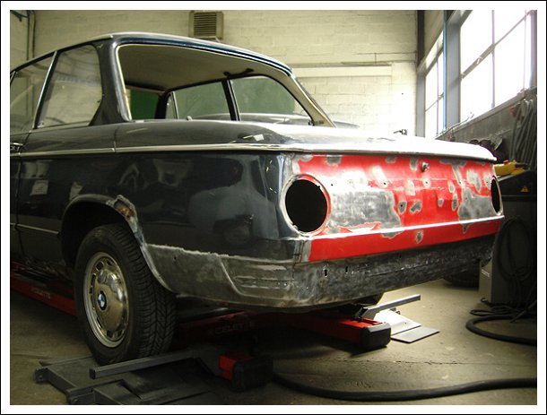

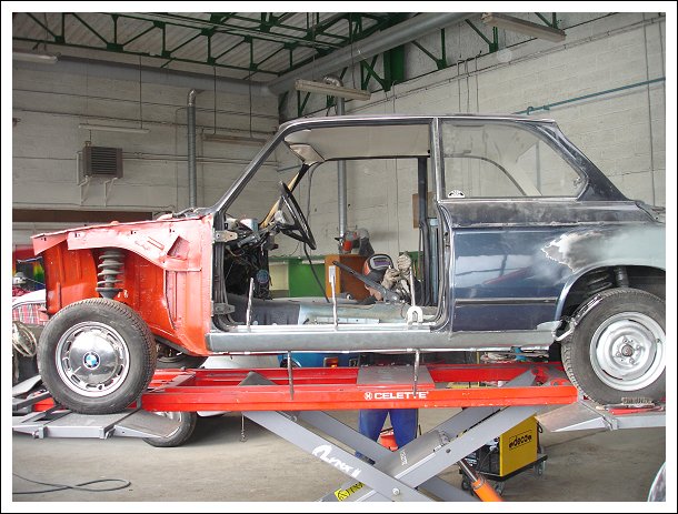

l'aile arrière gauche a toujours été bombée et le coffre allait plus loin que la face arrière.
Bref, on s'aperçoit vite que la voiture a tapée à l'arrière gauche donc il faut tirer dessus pour éliminer les plis dans le coffre. La face arrière est découpée et remplacée.

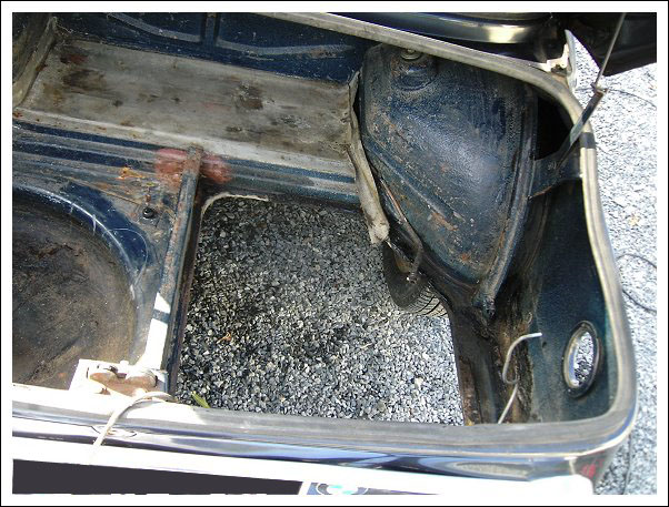

Les tourelles d'amortisseurs arrières sont saines, c'est un point faible de ce modèle.

Soudure par bouchonnage de la face arrière vampirisée sur une épave que j'avais acheté pour la fameuse notion du "au cas où"  Wink

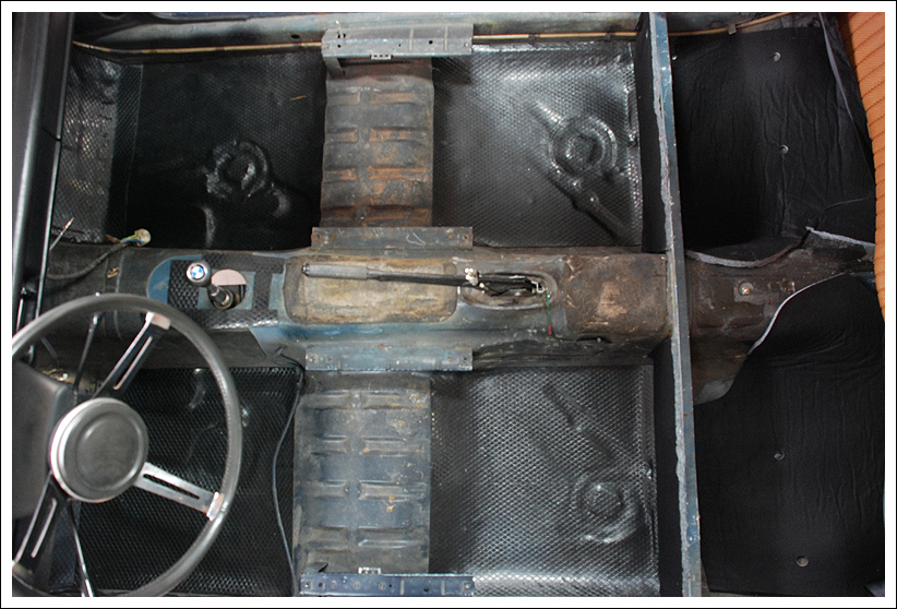

Une fois que l'intérieur est presque complètement démonté, là encore constat clair : les deux planchers avant commencent à être bien pourris.

Le plancher avant droit. Oui oui dessous c'est accès direct au brancard avant. Very Happy
BMW 1602 de 1972 1602-190
Et le gauche...
BMW 1602 de 1972 1602-199
Le côté droit est reproduit à l'identique
BMW 1602 de 1972 1602-212
Ainsi que le gauche

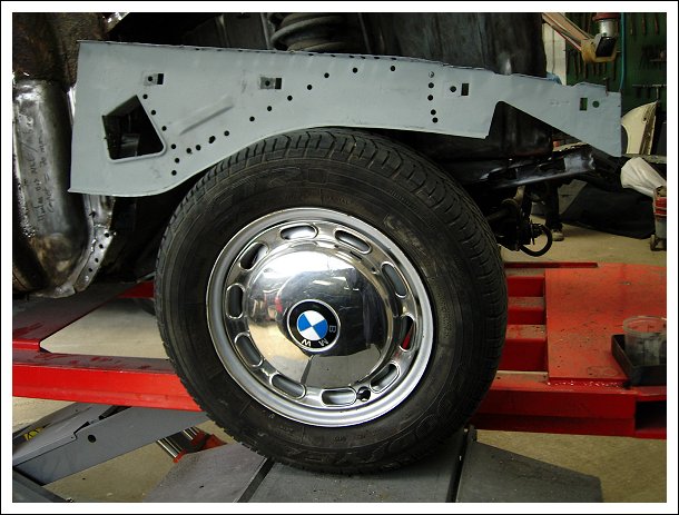

Le rebord d'aile arrière gauche étant pourri, on taille.
BMW 1602 de 1972 1602-216
Et on ressoude une tôle formée.

Une fois que tout est clair, plusieurs couches d'antirouille Rustol CIP et des joints reproduits là où il faut.
BMW 1602 de 1972 1602-228
Ensuite vient le tour des bas de caisse.
BMW 1602 de 1972 1602-230
Corrodés mais pas trop.

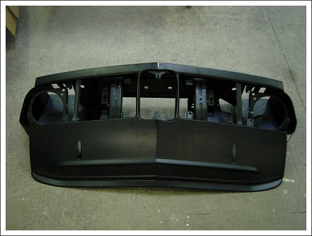

Le masque avant neuf, au détail près que les modèles d’avant septembre 1973 ont un haricot de calandre plus fin : moins large et plus long, les pattes de fixation pour les demies calandres ne sont pas au même endroit non plus.
On découpe, ajuste, soude, bref on adapte.

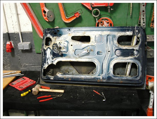

Pendant ce temps là, les deux portes sont entièrement mises à nu, grattées, traitées et préparées pour la peinture. Étonnamment elles ne sont pas pourries dans le fond.

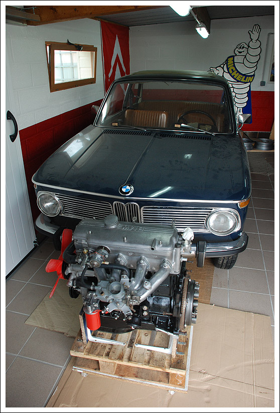

Un grand gaillard rentre à la place d'un moteur, je l'ai testé pour vous. Wink

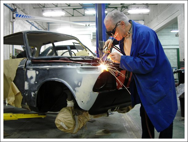

Faute de tourne broche, on décape le dessous au chalumeau, c'est un peu ingrat comme boulot mais essentiel.

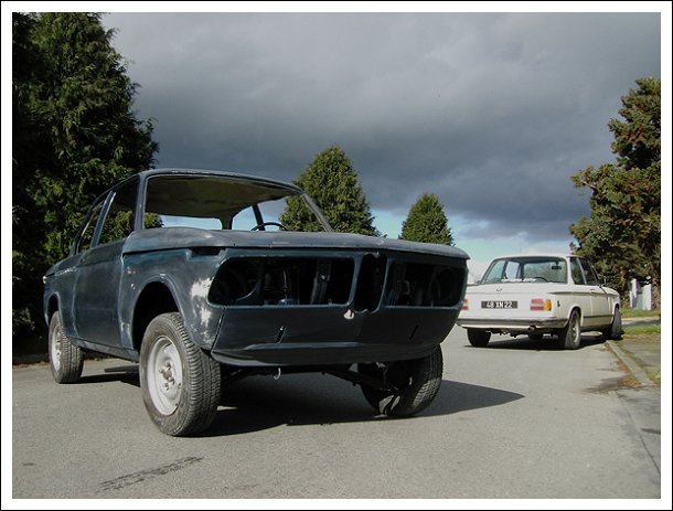

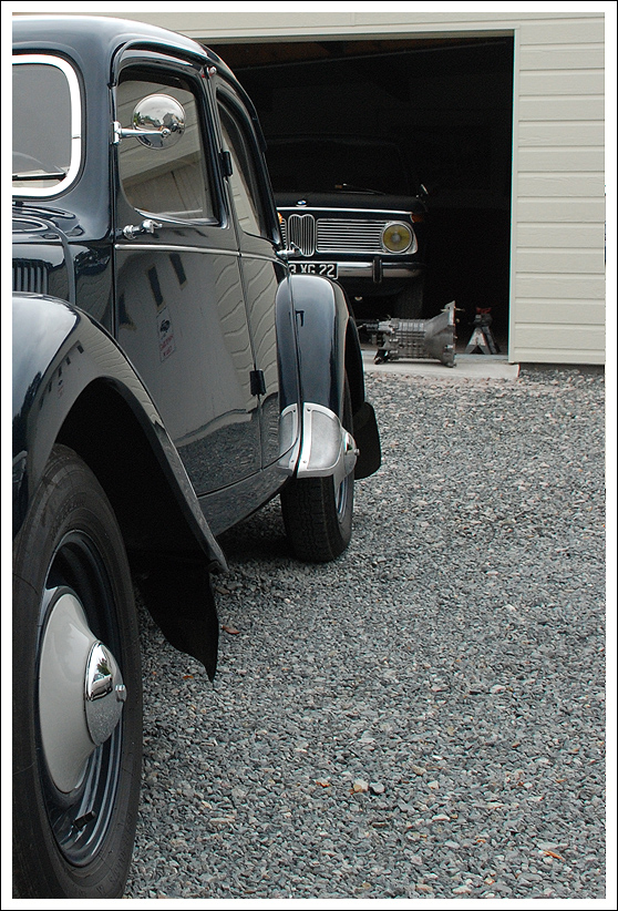

Remontage et réglage des ouvrants, en arrière plan ma bonne vieille 2002 de tous les jours.

Atlantik blau, c'est un bleu très foncé en teinte opaque, proche du noir si la luminosité est faible.

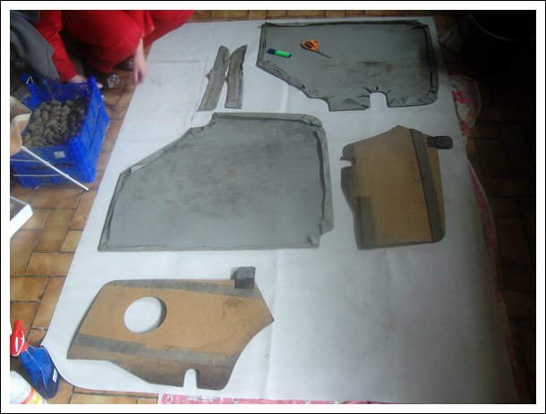

L'habillage du fond de coffre est reproduit à l'identique dans du simili gris souris.

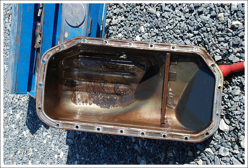

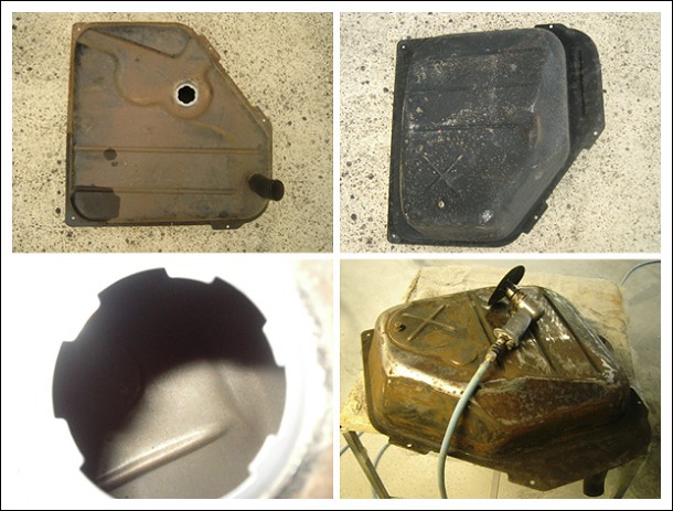

Pendant ce temps, je m'occupe du réservoir qui est très sain à l'intérieur. Un coup d'acide et un bon rinçage pour la forme.
BMW 1602 de 1972 1602-314

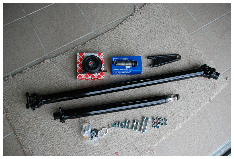

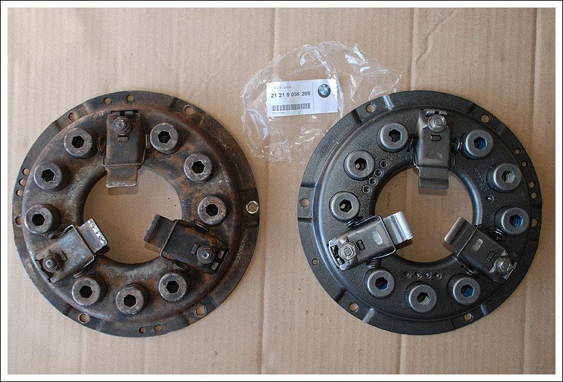

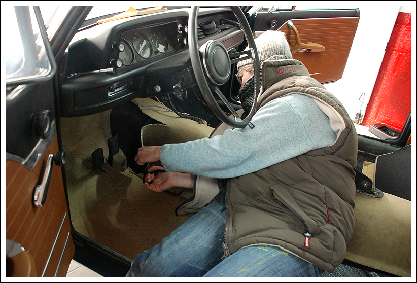

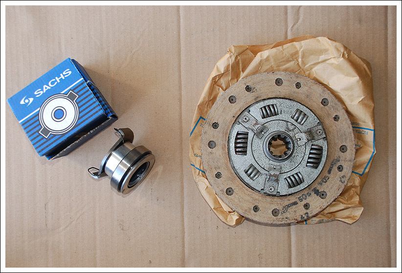

Le pédalier est reconditionné, l'émetteur d'embrayage est neuf, tout comme le récepteur

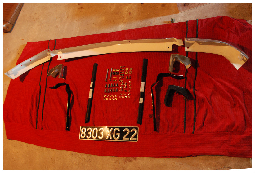

Les parechocs ont des chromes en bon état, je protège l'intérieur et remplace la visserie.
Des chromes neufs auraient été le top mais j'ai préféré investir dans les pièces mécaniques, il sera toujours temps de les faire rechromer un jour si besoin est.

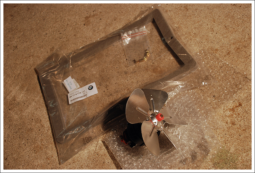

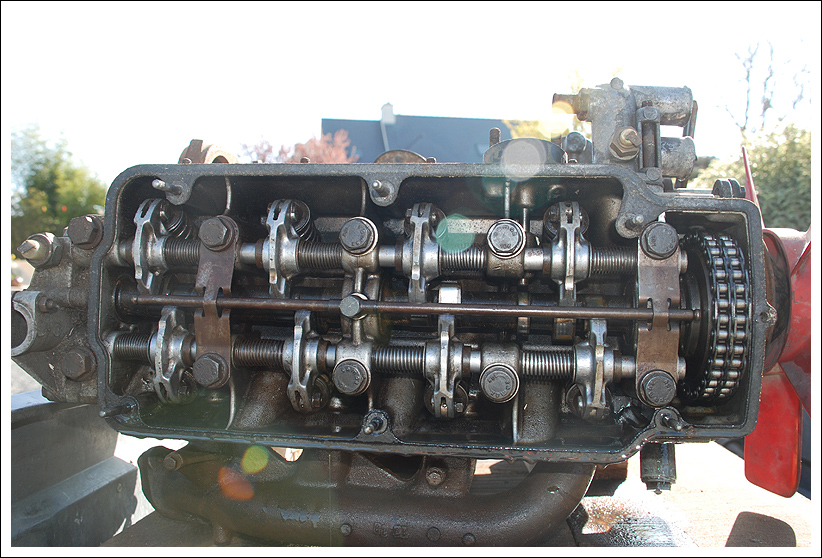

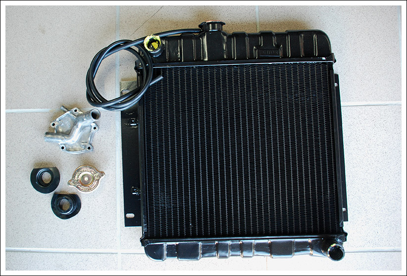

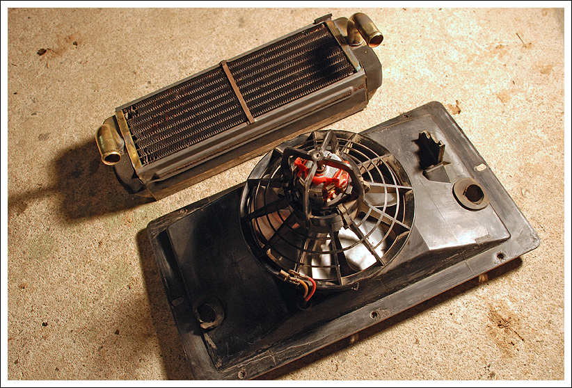

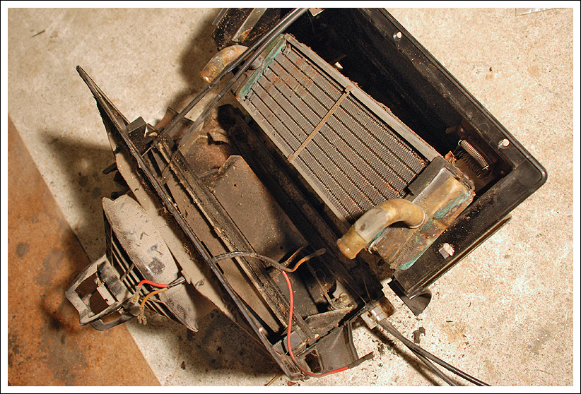

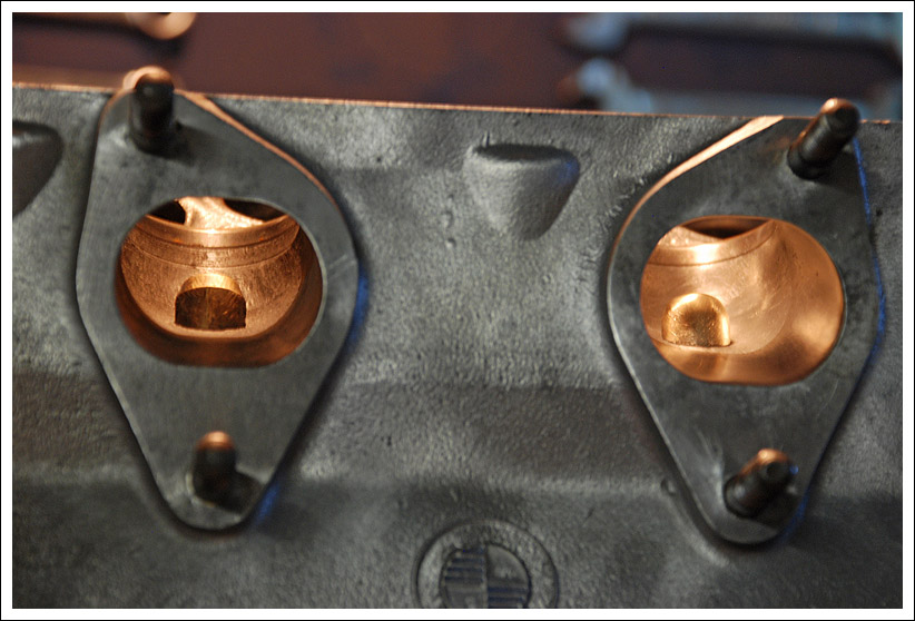

Le pulseur d'air est remplacé par un neuf et la boite de chauffage ouverte pour un gros nettoyage et contrôle du radiateur de chauffage.
Les moteurs ont un souci récurent, ils finissent par forcer, gripper, s'échauffent et le risque d'incendie est réel.

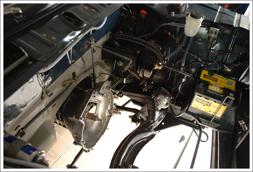

C'est super accessible sur ce modèle en plus tant que le tableau de bord n'est pas reposé.

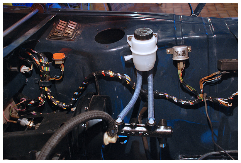

BMW 1602 de 1972 1602-327

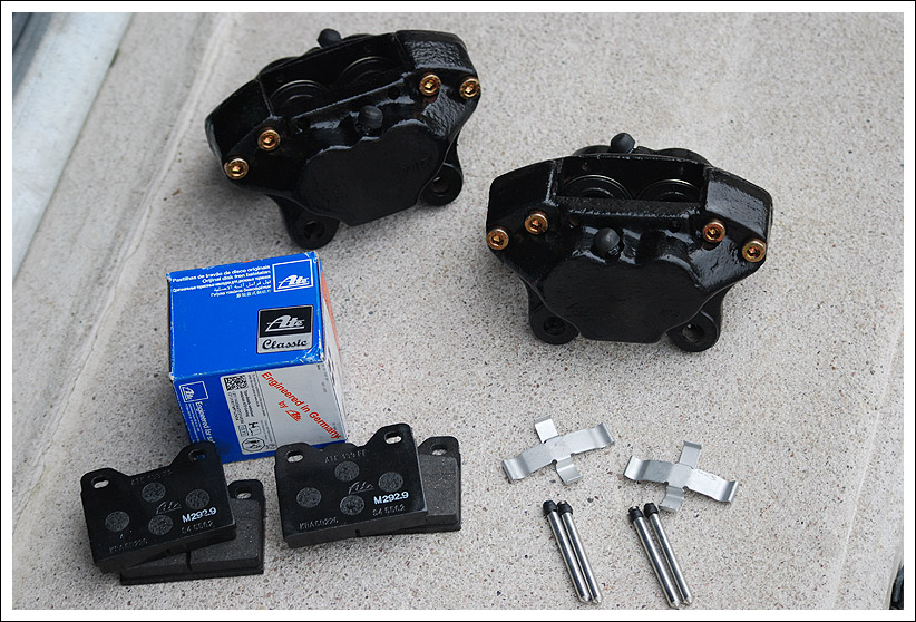

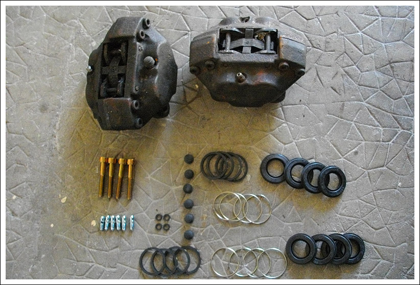

Pour le freinage, fort simple, tout est neuf. La sécurité n'a pas de prix.

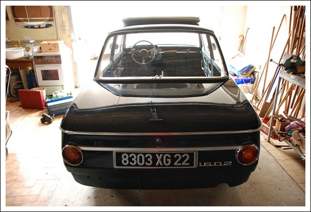

ça se remonte petit à petit, on est en 2010 environs, déjà, on passe des heures incalculable sur des détails qui ne se voient pas ou si peu.
BMW 1602 de 1972 1602-330

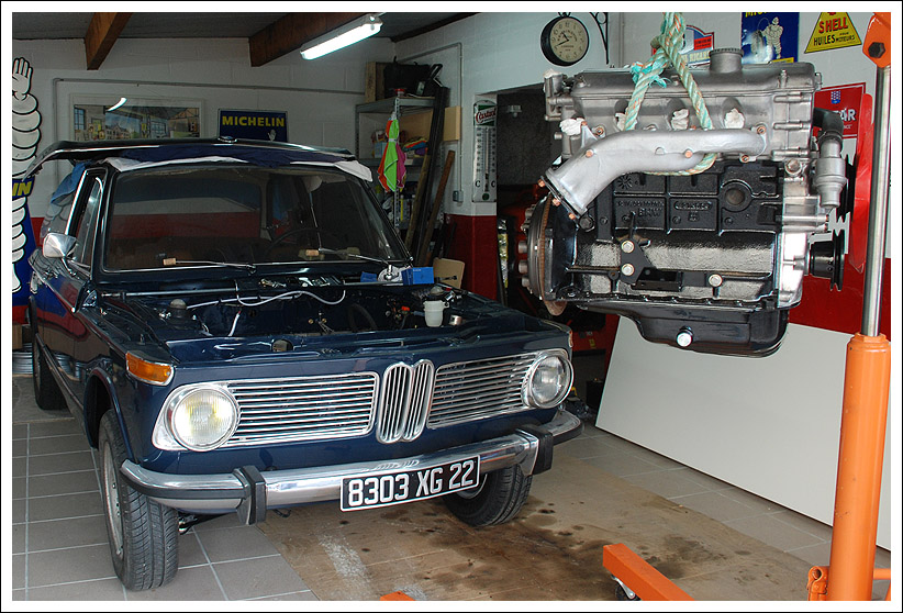

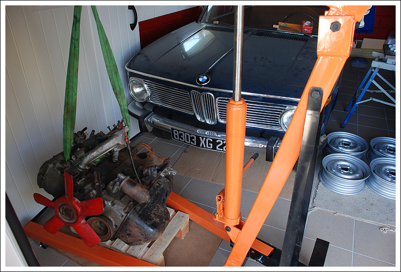

Et à l'automne 2011, je décide d'amputer la voiture de sa mobilité (toute relative) en déposant le train avant pour le reconditionner en Vendée durant l'hiver.

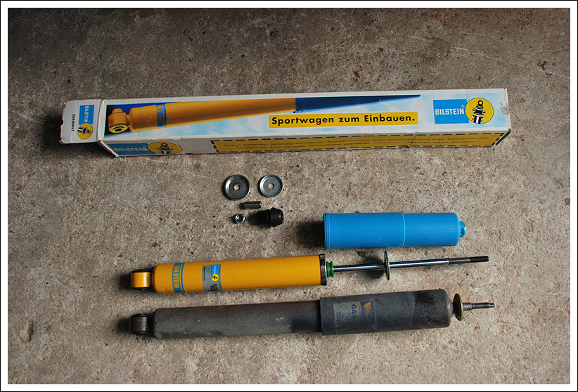

BMW 1602 de 1972 1602-333

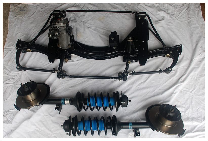

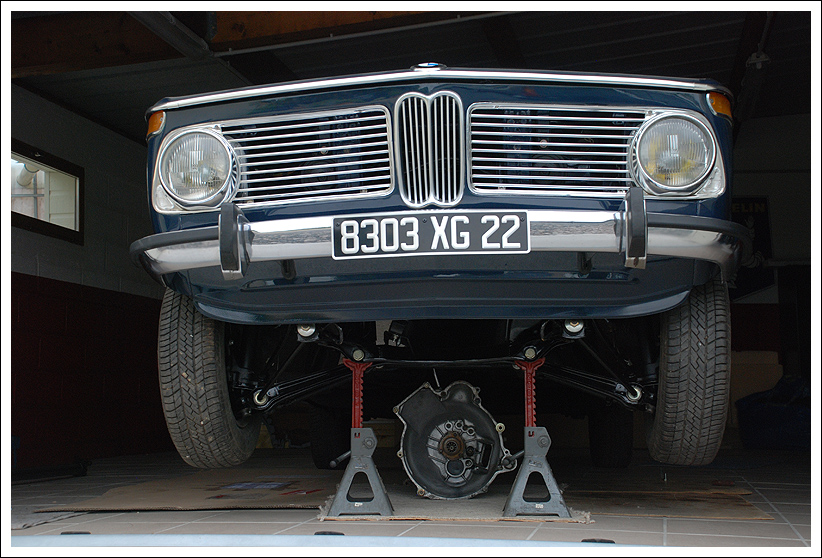

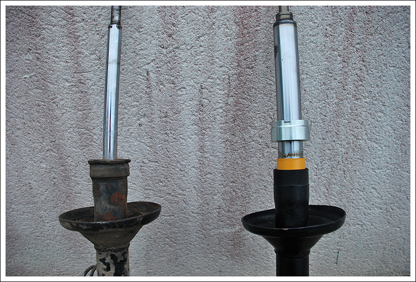

J'ai acheté quatre amortisseurs à gaz Bilstein, voici déjà l'arrière.
BMW 1602 de 1972 1602-334

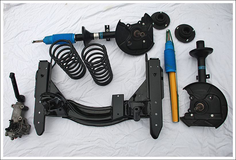

Et une partie du train avant que j'ai reconditionné, c'est assez simple : toutes les pièces métalliques ont été décapés, protégés et peintes à l'hammerite anti rouille, toute la visserie est neuve comme pour le reste de l'auto et tous les silentblocs, rotules et autres roulements ont été remplacées par du neuf.
BMW 1602 de 1972 1602-335
ça fait un beau puzzle  Wink
BMW 1602 de 1972 1602-336
On notera un certain gain de rigidité avec les amortisseurs "heavy duty" Bilstein.
BMW 1602 de 1972 1602-339
Une fois l'ensemble remonté en Vendée, j'ai tout chargé dans la touring direction la Bretagne.
BMW 1602 de 1972 1602-342
Une fois la voiture avec le train avant remonté, on la pousse jusque chez mes parents.
BMW 1602 de 1972 1602-343
Premier coup de flotte dessus depuis 2007, l'occasion de voir si ça prend l'eau... ou pas.
BMW 1602 de 1972 1602-344
ça ne prend pas l'eau en insistant partout, c'est cool !!
BMW 1602 de 1972 1602-346
La voici une fois sèche, j'en avais oublié cette auto sans poussière depuis le temps...

Ensuite en 2012, j'ai regroupé toutes les garnitures de l'intérieur, lessivés et bien nettoyées, prêtes pour le service
BMW 1602 de 1972 1602-353

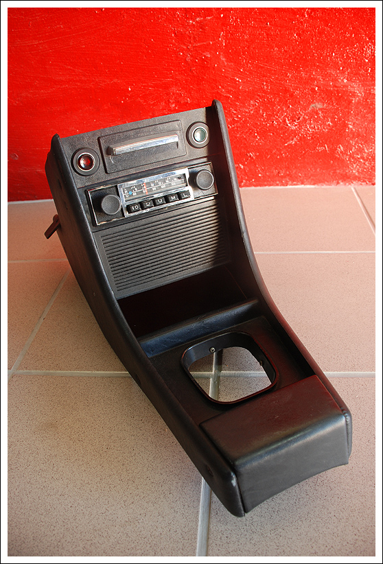

Et remonté le poste de radio, après avoir cherché des années la petite grille du haut parleur et le poste radio, un Blaupunkt évidemment.
BMW 1602 de 1972 1602-355

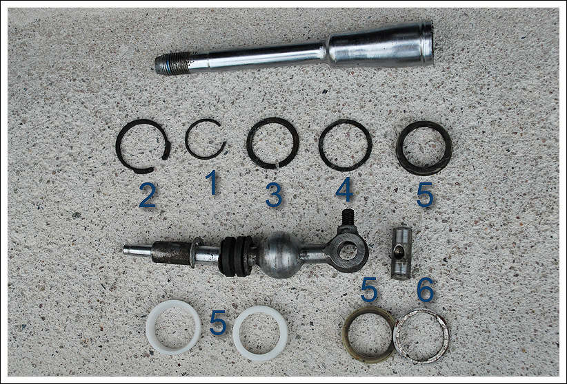

La boite de vitesses a été nettoyée, je ne l'ai pas ouverte pour une bonne raison : elle ne souffrait d'aucun défaut à l'usage.
BMW 1602 de 1972 1602-356
Et de quoi y refaire une fraicheur avec le flector en bout de transmission, les deux petits siletnblocs de tringlerie et les bagues qui prennent du jeu et donnent un jeu fou au levier de vitesses
BMW 1602 de 1972 1602-358
La pièce en question c'est la n°5.
BMW 1602 de 1972 1602-359
L'arbre de transmission a été repeint, le récepteur d'embrayage est neuf ainsi que le palier central. Tant qu'à remonter autant ne pas avoir à y revenir tout de suite.

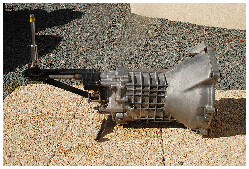

BMW 1602 de 1972 1602-362
Installer une boite de vitesses en deux mouvements. "un"
BMW 1602 de 1972 1602-363
et "deux". (facile  Laughing )

Enfin d'abord un gros coup d'aspirateur avant de poser les plaques insono qui sont plus facile à façonner à la forme des planchers avec un décapeur thermique.
BMW 1602 de 1972 1602-365
BMW 1602 de 1972 1602-367

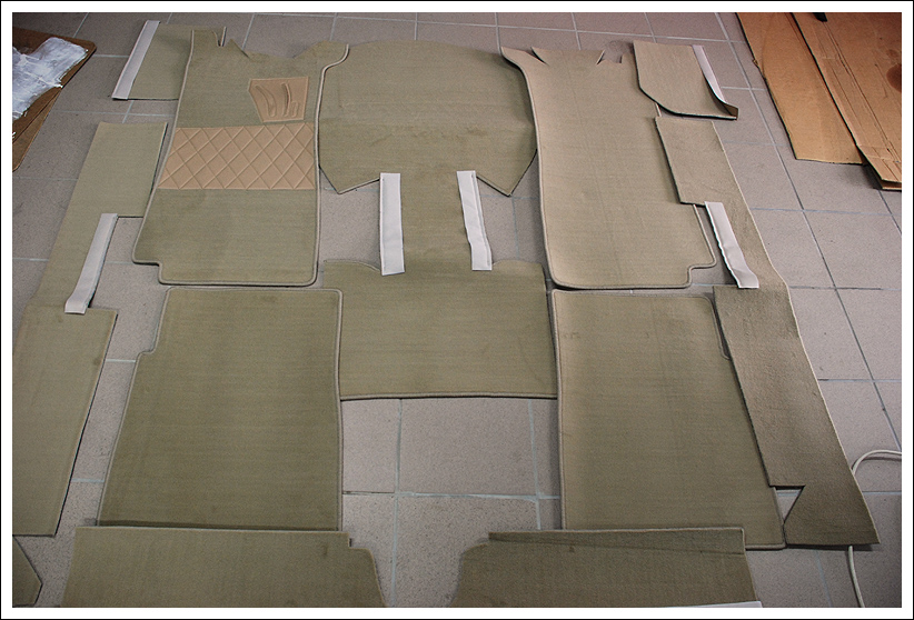

Alors la moquette... gros problème sur cette série de bmw rien n'est disponible avec la qualité d'origine sauf chez un fournisseur en Allemagne, il ne m'a jamais répondu malgré mes multiples solicitations.
D'origine la moquette est à bouclettes, couleur poivre et sel sur 90% de la gamme et couleur beige/brune sur les intérieurs "caramel". Du coup j'avais acheté un kit "prêt à poser" aux Pays Bas, en velours, ce n'est pas d'origine mais je trouvais pas pas mal du tout.
Les photos ne rendent pas justice à la couleur, c'est un peu plus foncé en vrai.
BMW 1602 de 1972 1602-368
Par contre pour la notion du "prêt à poser", hinhin je rigole...  Rolling Eyes
C'est surtout taillé très large et il convient d'avoir quelques bonnes lames neuves, de la patience et une dizaine d'heures pour tout bien ajuster et coller.
BMW 1602 de 1972 1602-369
BMW 1602 de 1972 1602-370
J'ai embauché ma copine pour l'ajustage.  Cool

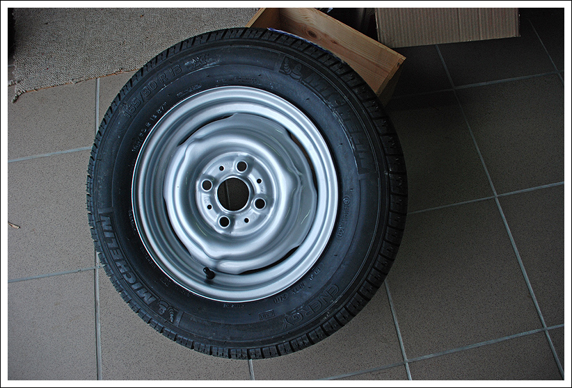

Pendant ce temps là j'ai repeint au boulot les cinq jantes tôle et la roue de secours est montée avec son pneumatique neuf en taille d'origine : 165/80/13

J'ai acheté un moteur a une personne rencontré lors de la bourse de l'ABVA en 2012, moteur qui avait été refait chez bmw St Brieuc à la fin des année 70 et qui n'a que 60 000km.
Bloc réalésé, pistons nes, coussinets de bielles et de vilebrequin, ce dernier a été rectifié également, pompe à huile neuve, chaine de distribution aussi... bref du tout bon pour repartir sur une bonne base.
BMW 1602 de 1972 1602-372c
Une autre des quatre pages de factures conservées avec soin par le vendeur. Tout est désormais précieusement archivé avec le dossier de l'auto.  study
BMW 1602 de 1972 1602-376

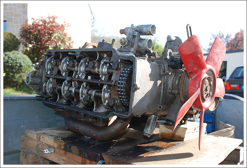

Et à l'ouverture ça confirme bien que ce moteur n'a pas beaucoup roulé
BMW 1602 de 1972 1602-377
BMW 1602 de 1972 1602-378
BMW 1602 de 1972 1602-380
On distingue les perçages supplémentaires pour l'équilibrage du vilebrequin
BMW 1602 de 1972 1602-381
Et ce qui en général donne une bonne indication de la fraicheur d'un moteur : les dépôts dans le fond du carter.  bounce
BMW 1602 de 1972 1602-383
J'ai remonté le moteur avec moi sur Granville pour pouvoir faire ça tranquillement à la maison.

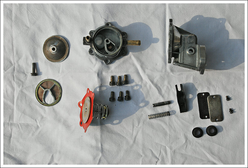

La réfection de la pompe à essence.
BMW 1602 de 1972 1602-390
Dégraissage du moteur avant le démontage.

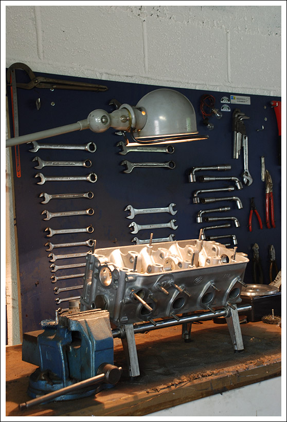

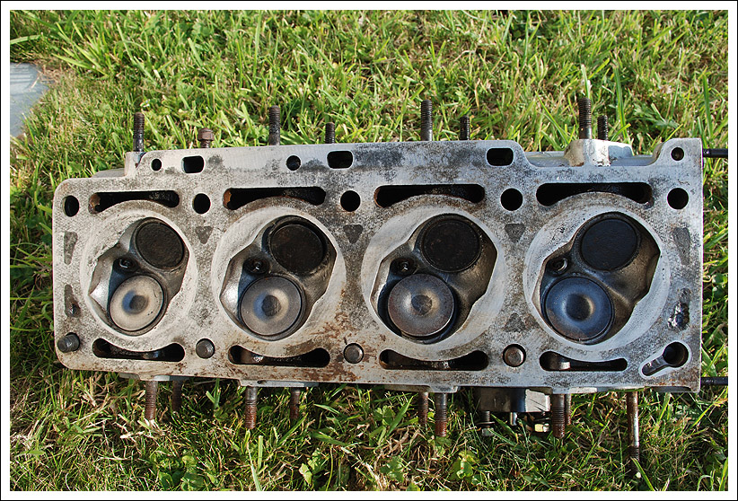

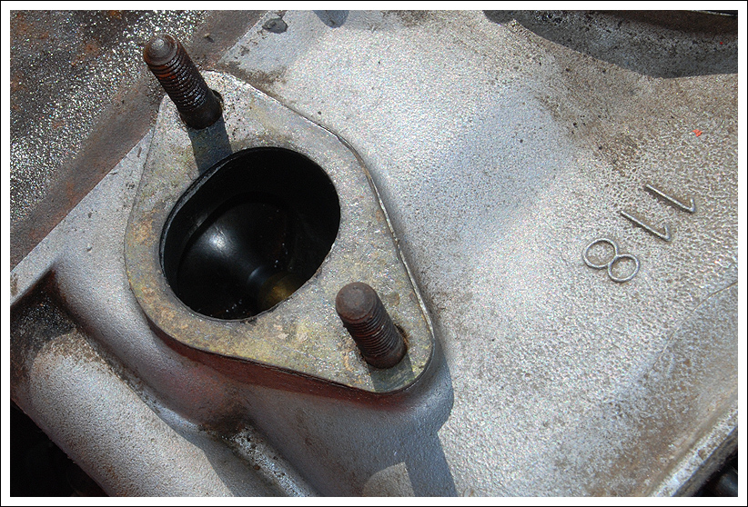

La culasse qui ne me semble pas vilaine et les soupapes peu calaminées, ce qui confirme le peu de kilomètres après réfection.
BMW 1602 de 1972 1602-400
Idem pour le bas moteur et j'ai la confirmation que les pistons sont en côte réparation

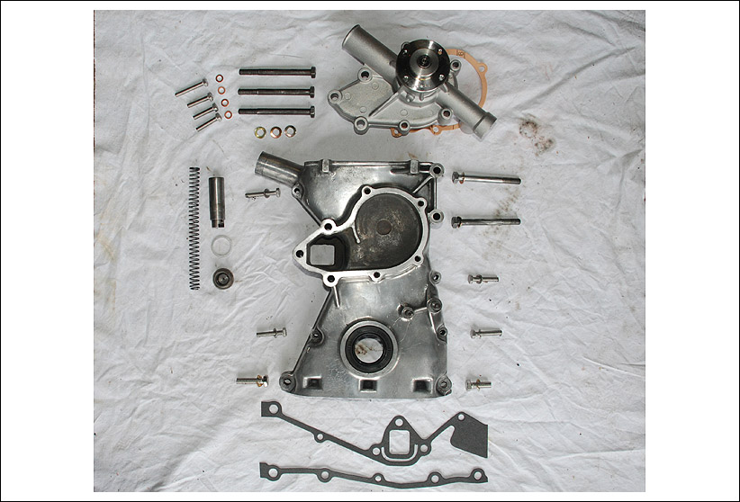

Le carter de distribution (à chaine) avec le joint spi neuf, ce n'est pas du luxe car ces moteurs finissent tous par fuir par les spi du vilebrequin, que ce soit à l'avant ou à l'arrière.

Ensuite remplacement des joints de queue de soupapes et rodage de la portée de celles-ci.

ça commence à se remonter au fur et à mesure
BMW 1602 de 1972 1602-427

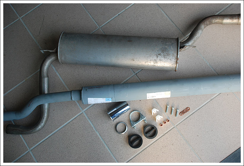

L'échappement
BMW 1602 de 1972 1602-429
Et en face l'admission
BMW 1602 de 1972 1602-430
Et coup de chance l'été dernier je trouve sur petites annonces un kit d'embrayage d'origine bmw neuf pour un prix contenu, puisque chez bmw le prix a explosé ces dernières années, le mécanisme spécifique à la 1602 est à plus de 700 euros. ça devient du grand n'importe quoi leur politique de prix... Suspect

Alors la suite avec le montage du moteur :
BMW 1602 de 1972 1602-435
Vous noterez qu'on n'est pas sectaire, les chevrons sont aussi acceptés Wink
BMW 1602 de 1972 1602-436
Lorsque l'on engage uniquement le bloc, il faut le rentrer de biais, sans l'allumeur et sans l'hélice (mais avec l'hélice c'est mieux pour les photos  Laughing )
Attention ça va vite, en deux temps...
un...
BMW 1602 de 1972 1602-437
et deux ! lol!
BMW 1602 de 1972 1602-438

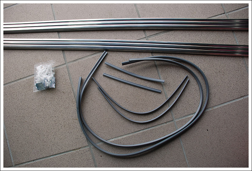

Le montage des petits profilés en plastique sur les baguettes de bas de caisse, déjà leur faire reprendre leur forme puis les coller, surtout ne pas se rater car comme beaucoup de pièces le prix a triplé ces dernières années.

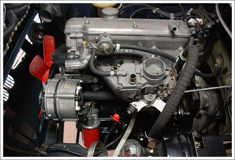

Et quelques bricoles pour le moteur :
BMW 1602 de 1972 1602-443
BMW 1602 de 1972 1602-444

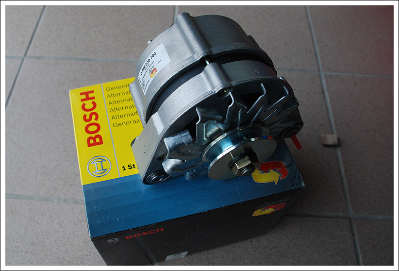

J'étais parti pour reconditionner l'alternateur mais il y avait une offre chez Bosch pour un échange standard pour à peine plus cher. Et celui-là débite un peu plus de jus qu'à l'origine c'est pas plus mal car c'était vraiment limite sur la 1602, 36 ampères heure. J'ai souvenir de quelques trajets dans St Brieuc sous la pluie (étonnant) avec les phares, les essuie glace, un peu de ventilation et exceptionnellement la radio, le voyant de charge qui scintillait au ralenti...
BMW 1602 de 1972 1602-445
Par contre l'alternateur E/S a une particularité : le régulateur de tension est interne et non externe comme à l'origine, il m'a fallu repérer les fils pour faire en sorte que ça fonctionne.
Bon c'est pas bien compliqué y'en a trois : un qui va à la masse, l'autre au voyant de tableau de bord et l'autre au régulateur donc il suffit de brancher la mise à la masse, comme ça rien n'est sectionné.
BMW 1602 de 1972 1602-446
Et à priori tout fonctionne
BMW 1602 de 1972 1602-448
Le radiateur, élément important sur ces autos, elles ne chauffent pas en conduite normale et en ayant des godasses de plomb c'est déjà rare de rester aux 3/4 sur la jauge, faut-il encore que tout soit en bon état.
BMW 1602 de 1972 1602-447

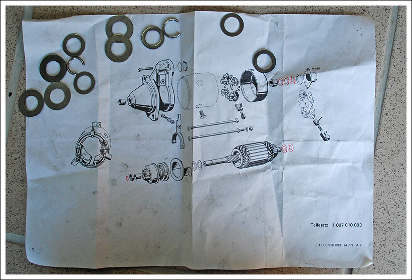

J'ai reconditionné le démarreur, pas celui de l'auto car il est aussi un peu juste mais celui des série 3 E30 des années 80, il va en lieux et place et pour cause c'était encore le même bloc moteur dans le s316 à carburateur et les 318i à injection L-jetronic.
L'avantage c'est que le démarreur est plus péchu, 1,4Kw au lieu de 1,1Kw.
Des charbons neufs, un nettoyage de l'induit et des rondelles de calage et roule.
BMW 1602 de 1972 1602-450
Le kit de réfection est aussi dispo chez BMW comme pas loin de 90% des pièces pour la voiture, c'est parfois cher mais au moins c'est dispo.
BMW 1602 de 1972 1602-449
et hop, avec une bonne batterie.

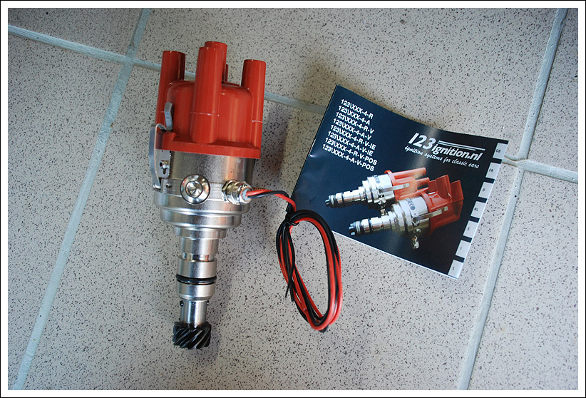

Et un allumeur neuf, j'avais le choix entre l'allumuer Bosch à rupteur et ce machin là pour le même tarif, on a installé ça sur la DS et la 11 légère, c'est vrai que c'est bien mieux (c'est neuf aussi), du coup j'ai testé sur la béhème.

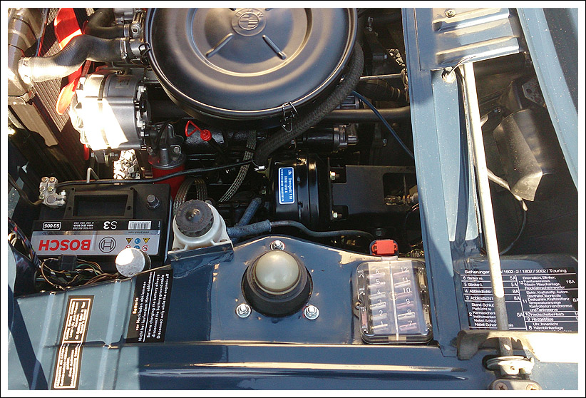

Mise en huile du moteur, on hésite pas à y aller franchement sur le haut moteur.
Quelques coups de clés plus tard en ayant inhibé l'allumage, pour avoir une pression d'huile correcte lorsque ça va prendre.
BMW 1602 de 1972 1602-456
Et hop ça tourne !
Bon dans la réalité je me suis un peu fait suer sur divers petits détails sinon ce serait trop facile.  Rolling Eyes
BMW 1602 de 1972 1602-457

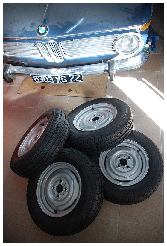

BMW 1602 de 1972 1602-458
Déjà quatre pneus ça aide. Je suis parti sur cinq pneus neufs en Michelin au dessin moderne, les XAS c'était le top du top mais mon porte feuille n'était pas d'accord. Les jantes tôle on t bien entendu été repeintes.
BMW 1602 de 1972 1602-459
Puis les étriers de freins avant, j'ai changé les joints, les six vis de pruge et plusieurs pistons, comment ça plusieurs pistons et six vis de purge ?
Ben oui pour faire simple chez ATE ils avaient sorti ce système à deux circuits indépendants, il y a donc trois vis de purge et quatre pistons par étrier. L'ensemble ayant une proportion assez grande au grippage en plus... Sleep
BMW 1602 de 1972 1602-460
et hop !

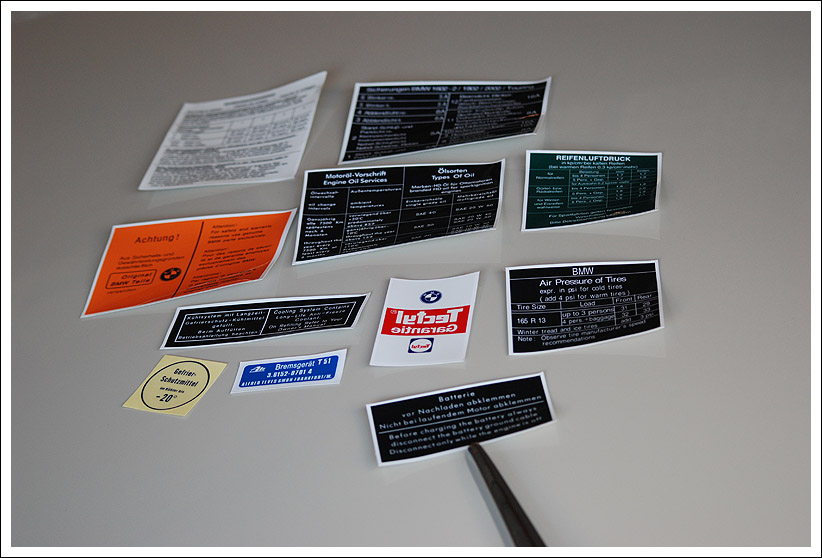

Le petit set d'autocollants pour fignoler dans le détail

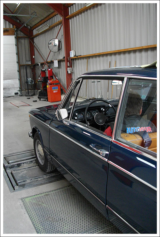

Quelques week ends plus tard rendez vous au contrôle technique à la Couture
BMW 1602 de 1972 1602-473
RAS si ce n'est que le train avant a un peu de rippage et que les freins freinent peu (un rodage de 3km entre la maison et le centre de contrôle c'est peu Laughing )
BMW 1602 de 1972 1602-474
Dans la foulée, réglage du train avant au garage Lévèque à St Alban

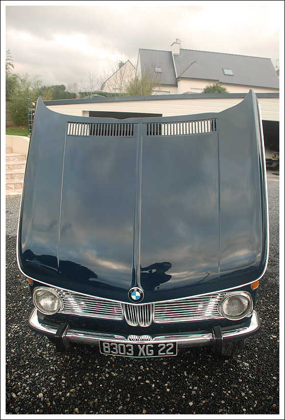

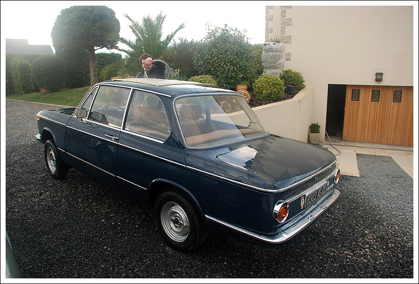

Et voici les premières photos effectuées le jour même après avoir eu le CT et le réglage de train avant, huit ans qu'elle n'avait pas roulé, alors j'en profite à fond !! Wink
BMW 1602 de 1972 1602-475
BMW 1602 de 1972 1602-476
Tellement pressé que je n'avais pas encore monté les baguettes de bas de caisse, chose faite le lendemain matin.
BMW 1602 de 1972 1602-479
BMW 1602 de 1972 1602-481
et la voici dans son pays d'adoption, en basse normandie
BMW 1602 de 1972 1602-482
