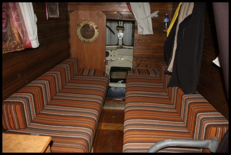

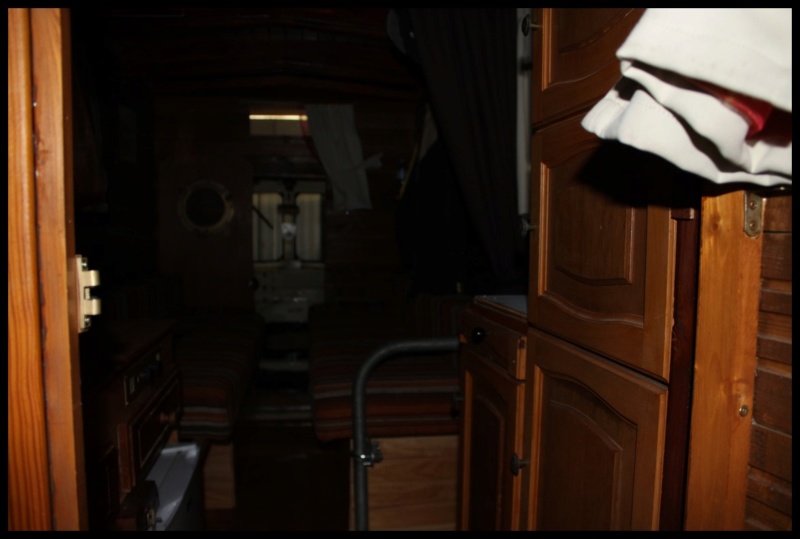

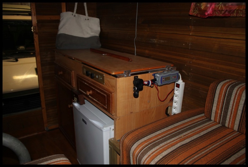

salut à Tous & Toutes,
voici une photo de l'intérieure avant
les modifications de la caisse :
la porte ouverte :
la porte fermée !
le meuble gaz & évier ! eau courante !!!!!
les placards
photo sombre ! dans le garage    Embarassed
la cabine
l'arrière
tout cela fait en 1 semaine avant le Tour de Bretagne 2018 !
BRAVO à mon Chéri
