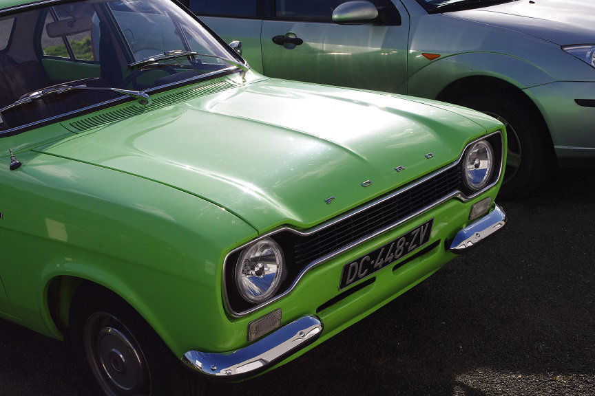

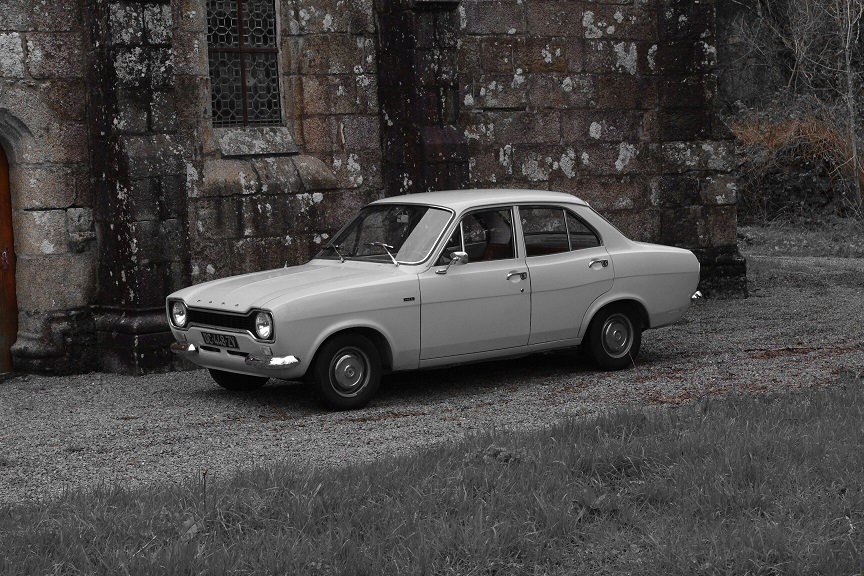

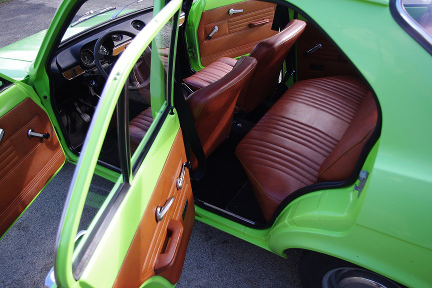

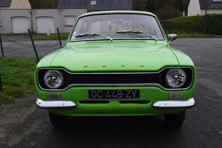

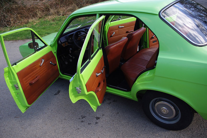

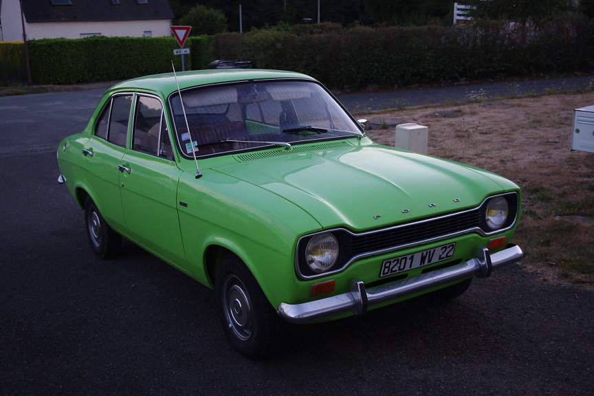

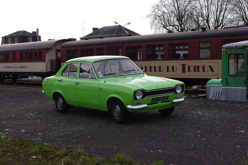

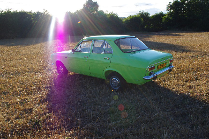

présentation de mon dayli : ma ford escort mk1 1.1l 40cv de 1974 .
je l'est acheter en septembre 2013 sur la côte nord bretonne , ou elle était a vendre depuis presque 2 ans . personne n'en voulait , elle fut réservé une fois , puis l'acheteur s'est désisté en laissant la caution au vendeur . je précise ceci parceque désormais je croule sous les demande d'achat de la belle , on me fait des offres et on me la réclame a bras le corps alors qu'elle fut très longtemps visible sur leboncoin . elle a 60 600 kms ce jours la , et d'après les contrôles techniques que je consulte jusqu'a 10 ans en arrière , j'apprends que cette escort n'a parcouru que 2000 kms pendant cette période .
je lui tourne autour , nous allons l'éssayer , je fait une offre et c'est validé . rendez vous pris dans quelques jours pour que je vienne la chercher .
la première fois que je l'est vu

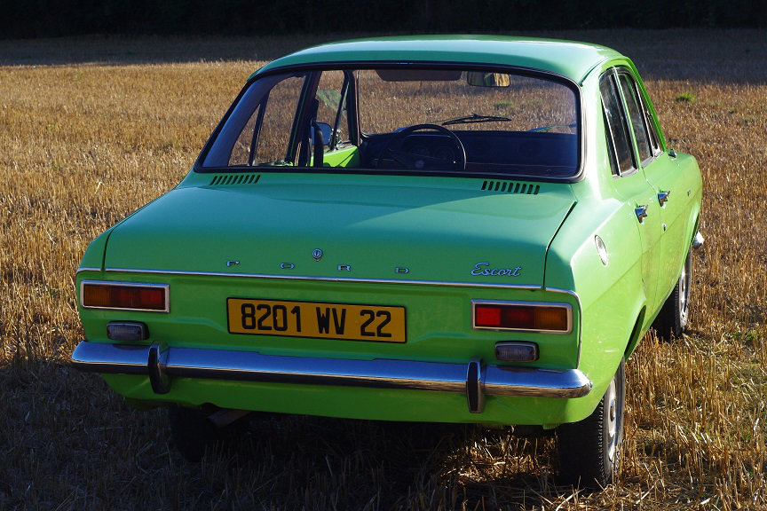

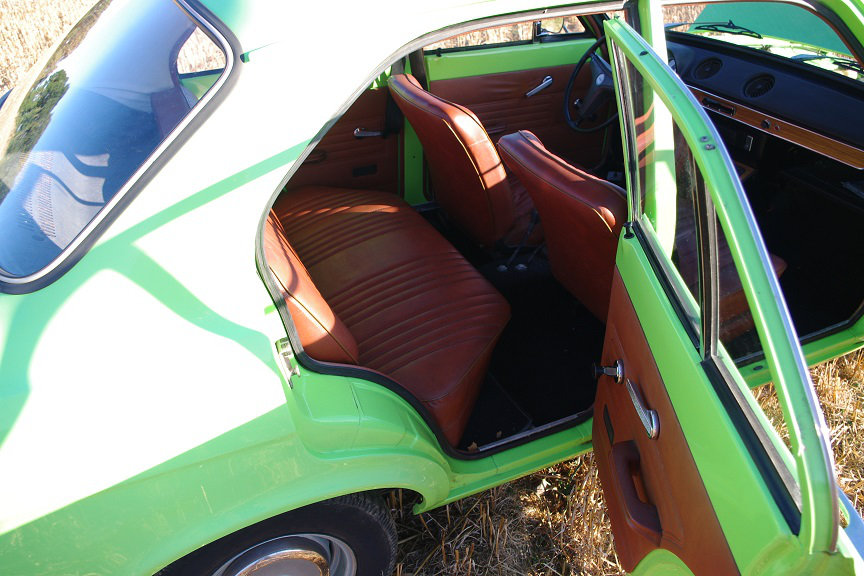

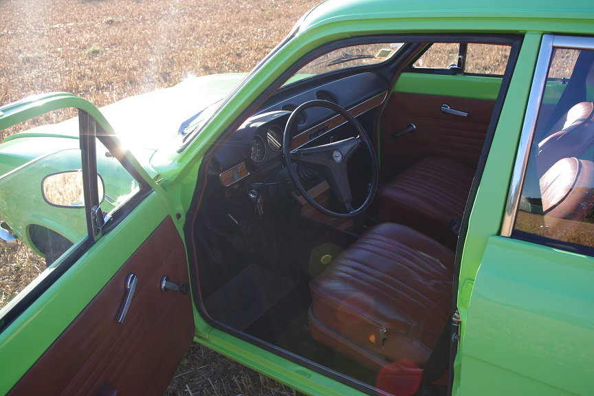

je fait connaissance avec la belle , c'est l'été indiens et je profite des derniers magnifiques rayons de soleils pour faire un premier shooting improvisé dans un champs de blé fraichement coupé en pleine campagne bretonne

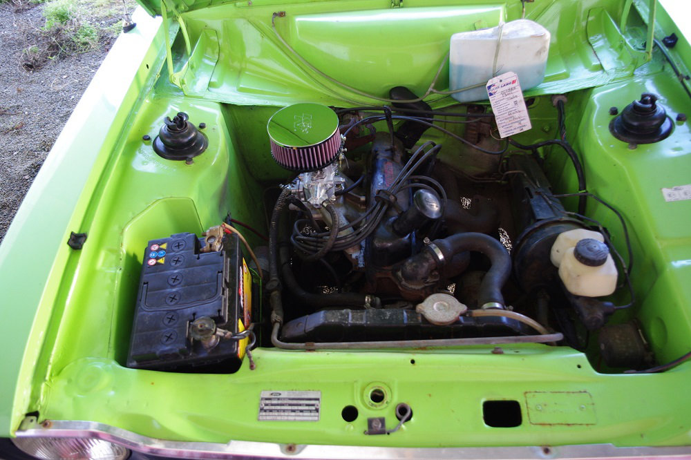

petite révision avant de passer au contrôle technique :
- bougies
- fils de bougies
- delco et doigt
- huile 20w50 minérale
- filtres a huile
- carburateur neuf
- filtre a air KN chromé
- réglages allumage/carburation
escort mk1 1974  Zkwa
contrôle technique ok haut la main , rien a signaler .

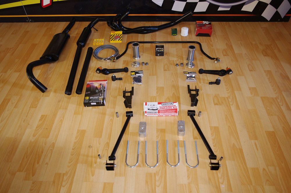

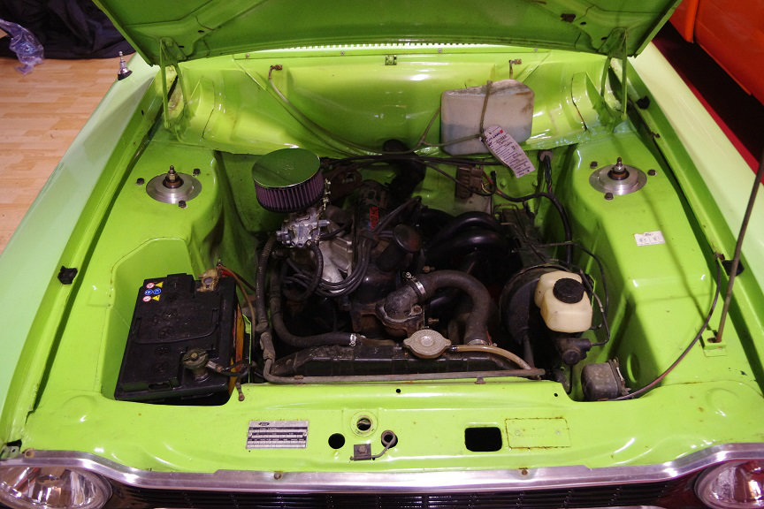

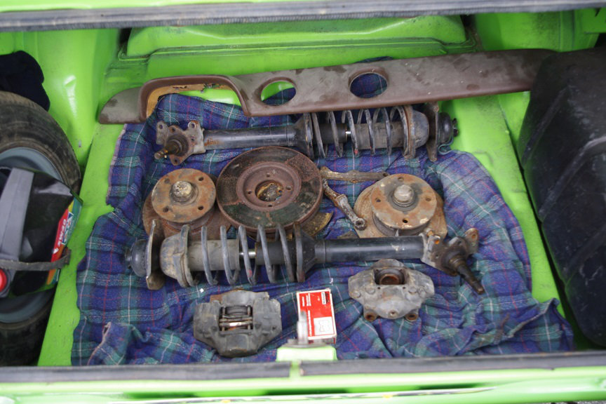

les idées prennent forme dans ma tête , et l'orientation du projet se précise . je souhaite garder l'esprit d'époque 70's chrome et skaï avec des dessous juste performants et efficaces ce qu'il faut .
je commence a rassembler les pièces
escort mk1 1974  Mnna
escort mk1 1974  Bw1l
escort mk1 1974  By44
escort mk1 1974  Qn4h
escort mk1 1974  6pvb
escort mk1 1974  5a39
escort mk1 1974  Mocw
escort mk1 1974  Hqpy
escort mk1 1974  7wgq
escort mk1 1974  Cr5b
escort mk1 1974  Dapu

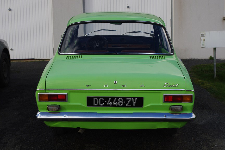

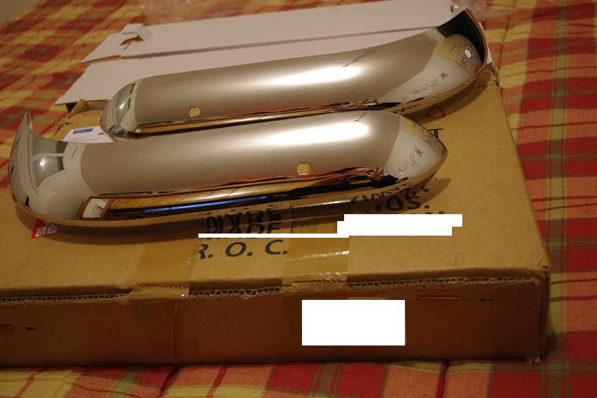

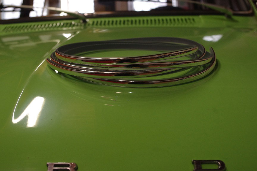

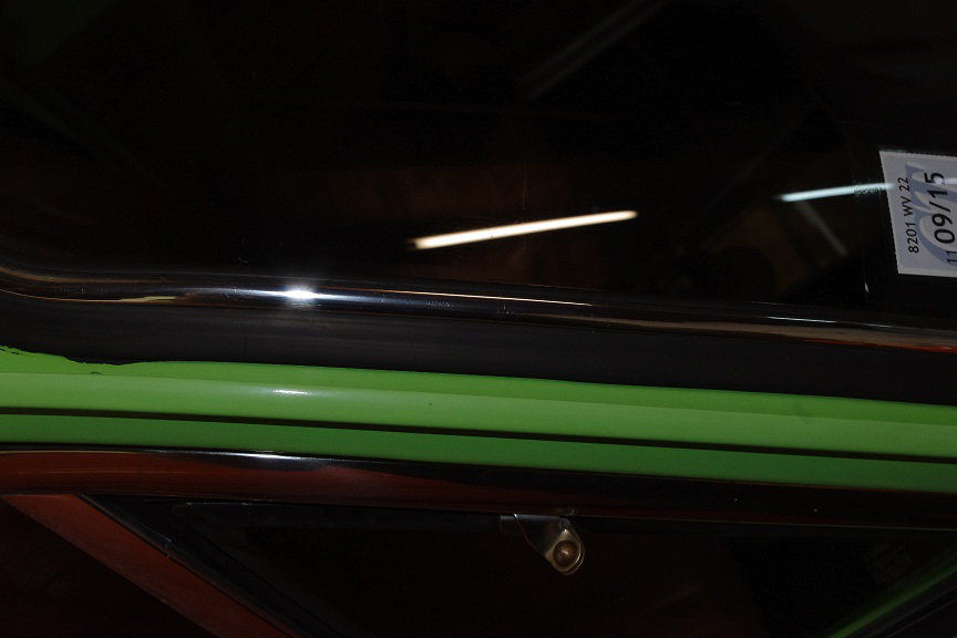

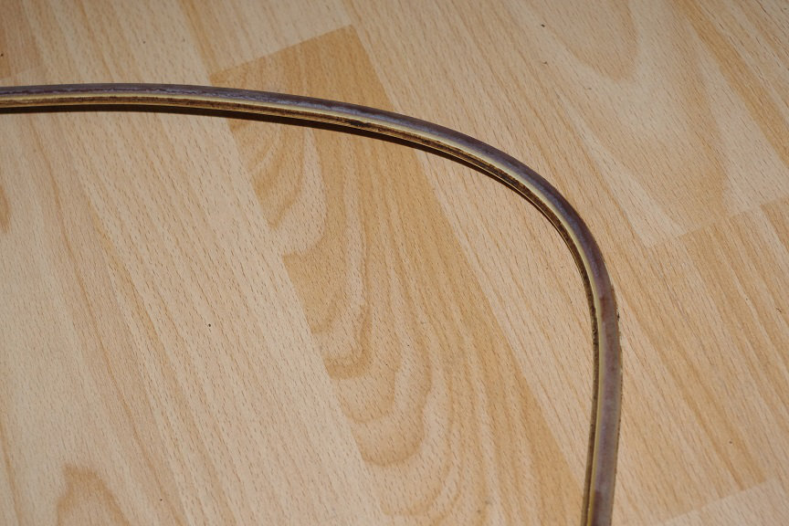

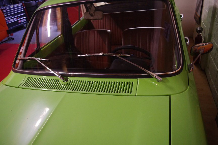

remplacement des enjoliveurs de joints de pare brise et lunette arrière qui sont ternis
escort mk1 1974  03rf
escort mk1 1974  H2ld
le nouveau
escort mk1 1974  5y5o
a l'arrière aussi
escort mk1 1974  Ah6h
vu dehors
escort mk1 1974  Ei3t

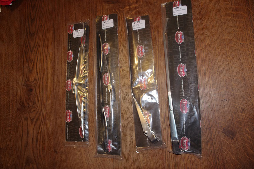

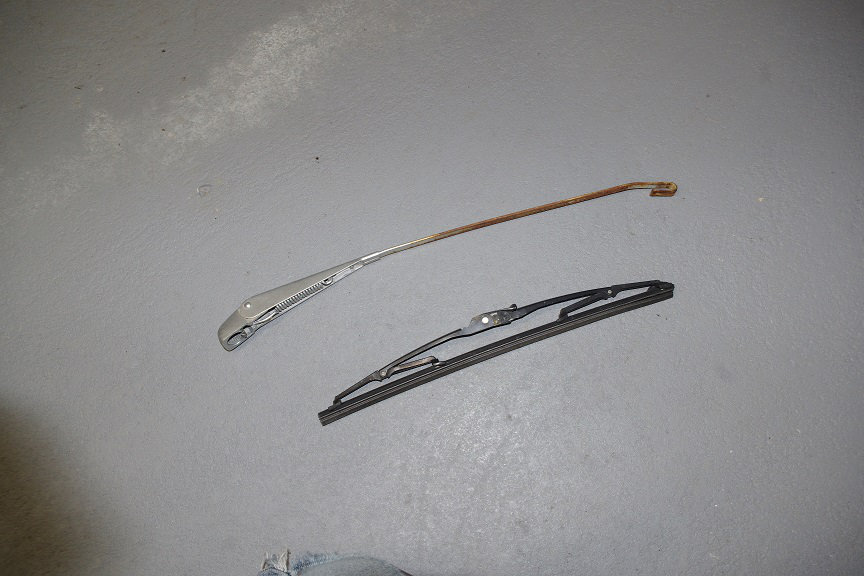

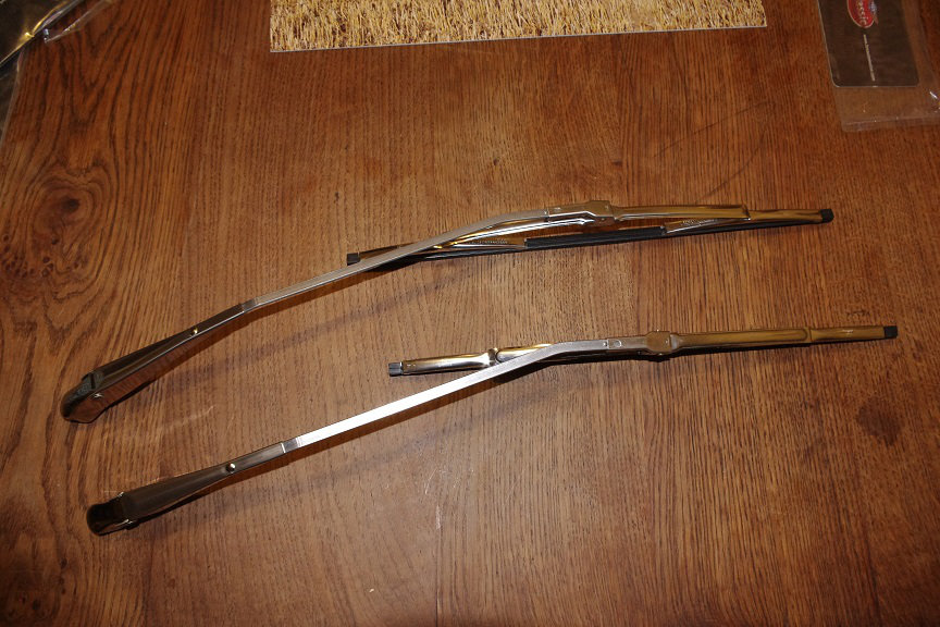

voici l'etat des essuis glaces d'origine ( repeint a la bombe et rouillés )
escort mk1 1974  E2mm

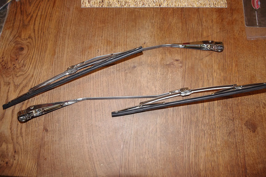

les neufs , chromés et inox ( bras et balais )
escort mk1 1974  Tvv4
escort mk1 1974  Otdx
escort mk1 1974  Bqi1
escort mk1 1974  Fl62
escort mk1 1974  Kflc

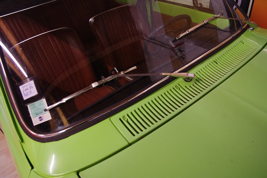

biensûr les yeux avisés auront remarqués que ce sont des essuis glaces RHD Very Happy
en chauffant un peu l'angle des bras , j'ai pu les redresser et les LHDisé

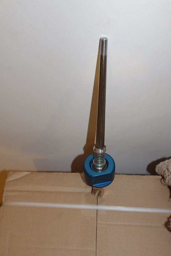

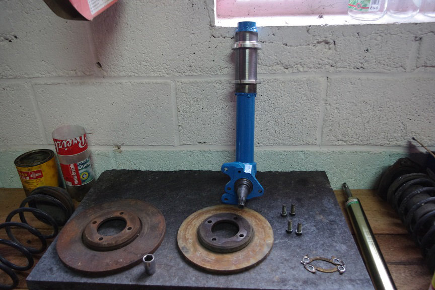

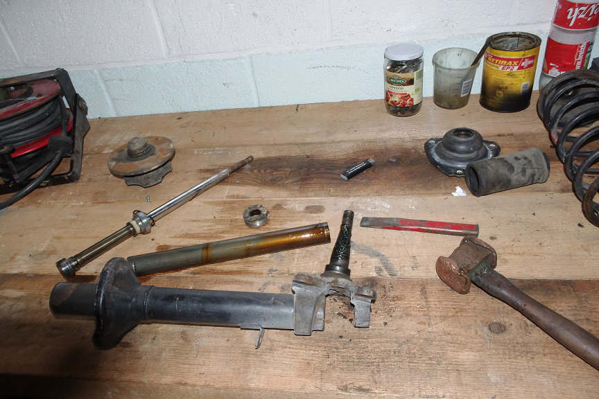

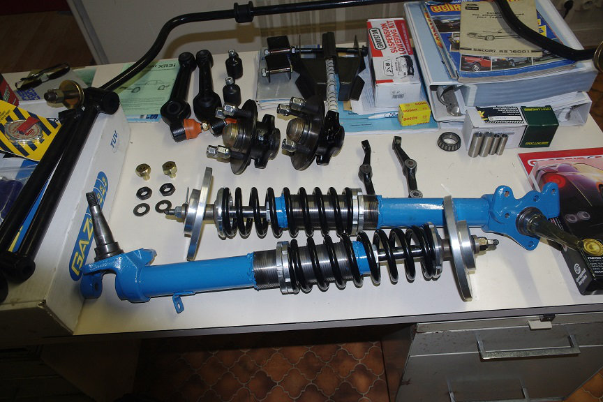

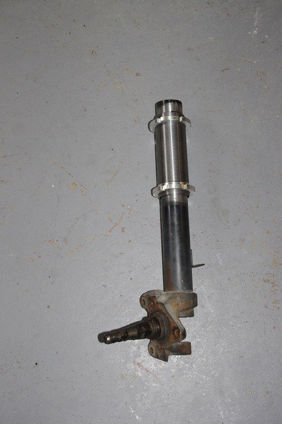

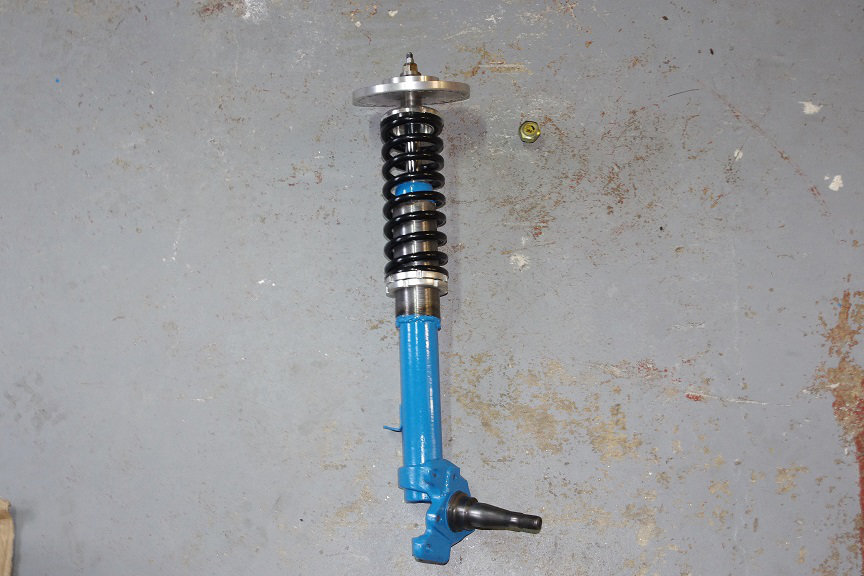

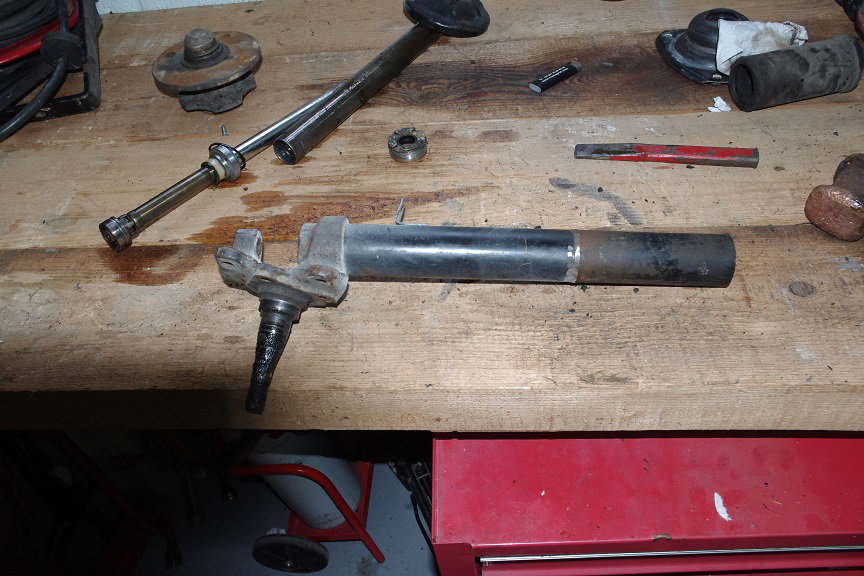

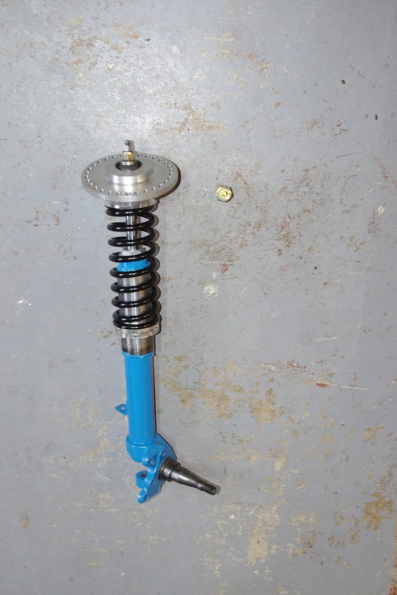

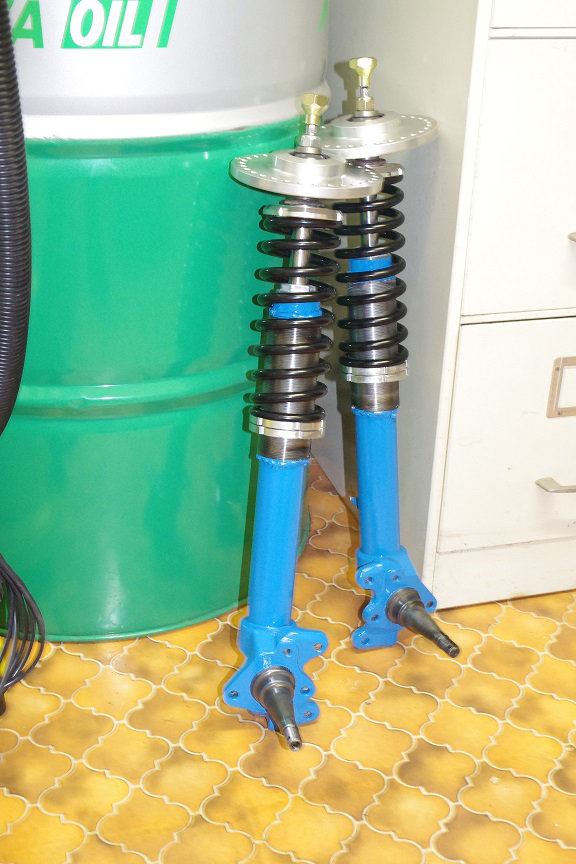

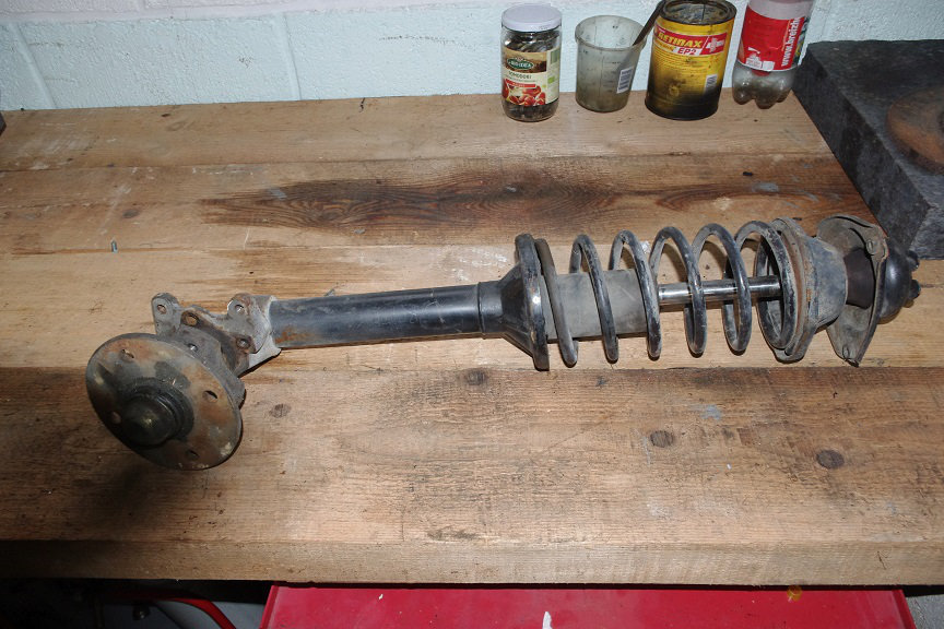

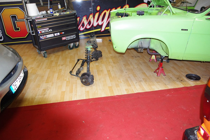

construction de mes combinés filetés en partant de jambes de force de 1100 que m'a donner un collègue fordiste
escort mk1 1974  G8kp

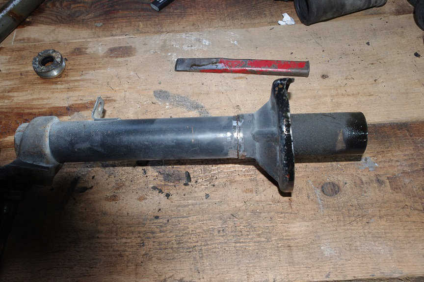

tout est grippé , marteau/burin pour sortir l'amortisseur de son puit et chalumeau pour déssérer la vis de blocage
escort mk1 1974  F3bq
meulage de la soudure de la coupelle inférieure pour déssouder la coupelle de la jambe de force
escort mk1 1974  Z3k3
la jambe de force nue
escort mk1 1974  9jy2

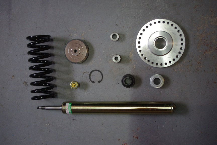

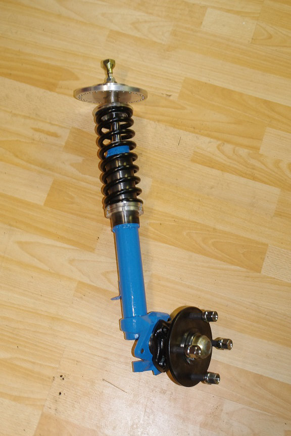

pose de l'insert fileté a souder , étant donner qu'il s'agit de jambes de forces de 1100 , j'ai du ajouter un centreur dans l'insert fileté
escort mk1 1974  T5op
soudure et peinture bleu ford
escort mk1 1974  3icn

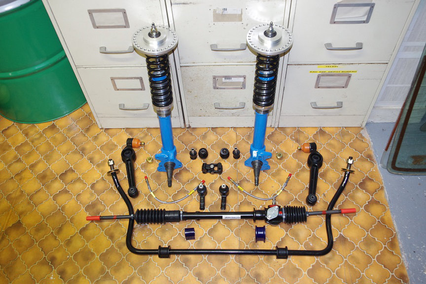

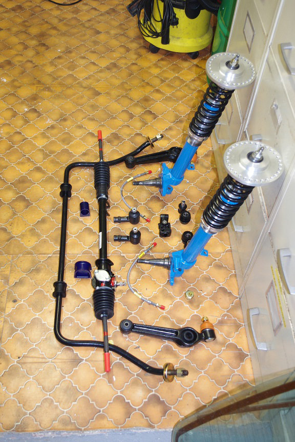

coupelle , rotule , centreurs , cartouche ..
escort mk1 1974  Dunc
apres ajustage des éléments entre eux , montage de l'enssemble
escort mk1 1974  Li6y
escort mk1 1974  Bzcu
les deux
escort mk1 1974  8pjg
le train avant est bientôt prêt

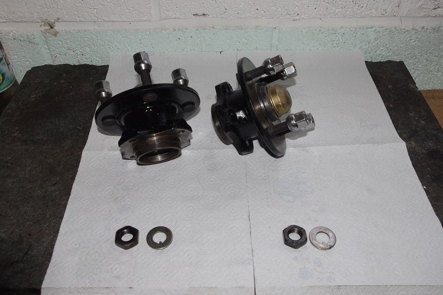

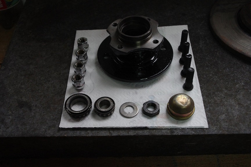

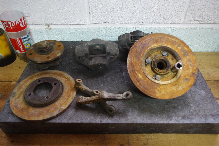

les moyeux et barres de direction
escort mk1 1974  Eu5q
néttoyés/dégraissés
escort mk1 1974  9o9q

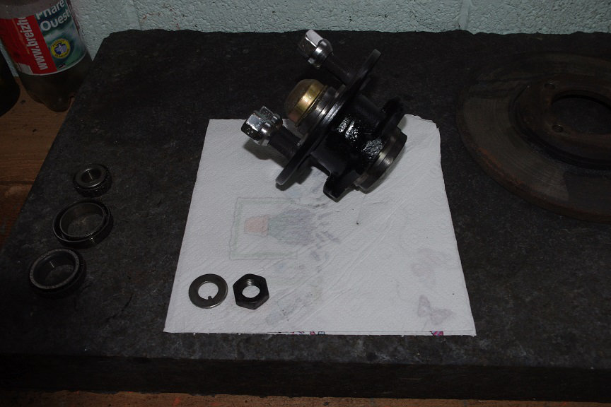

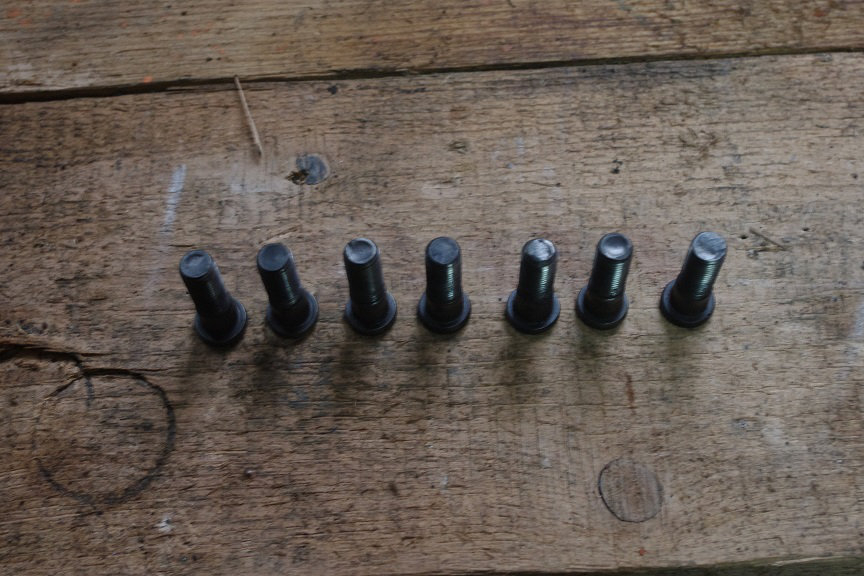

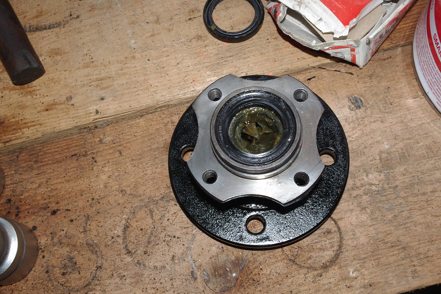

j'ai retrouver des goujons de roue de sierra cosworth , ils vont prendre place sur les moyeux de l'escort
escort mk1 1974  1zjm
peinture du moyeu , léger voile antirouille sur les goujons , et écrous de roue chromés
escort mk1 1974  Iqeq

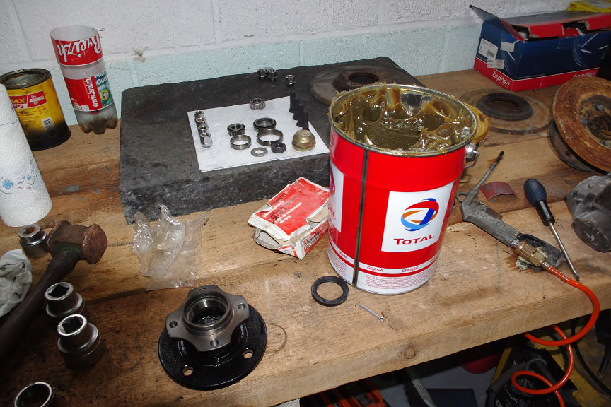

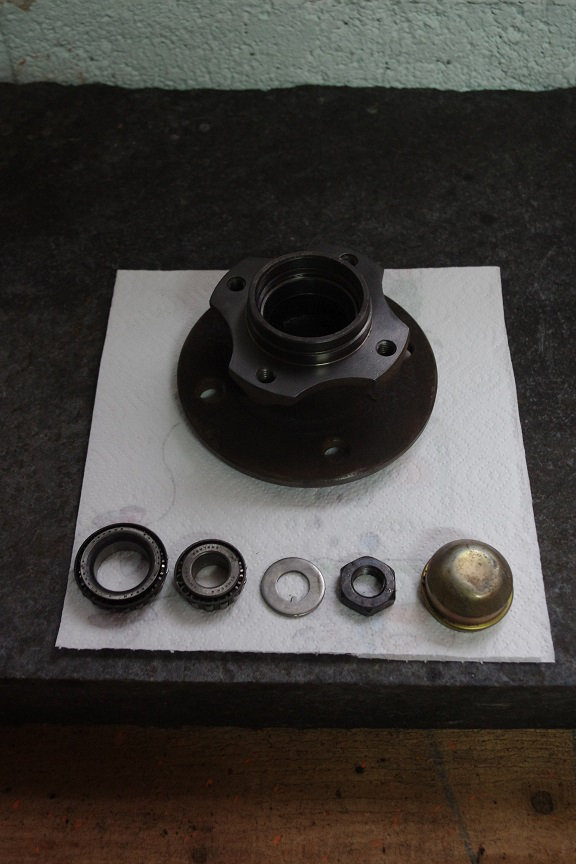

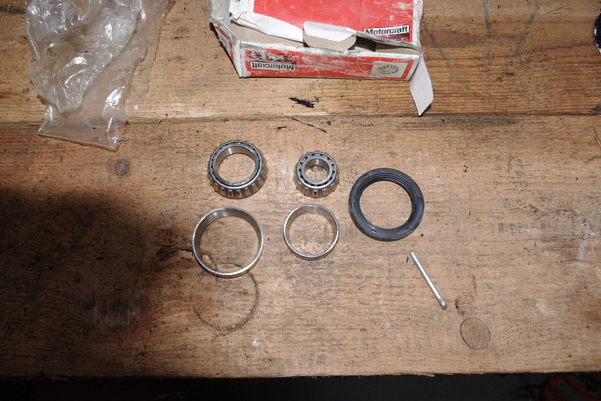

roulement d'escort mk3 , ce sont les memes que les mk1 sauf que le joint spy n'est pas du meme diametre
escort mk1 1974  A2s0
bien graisser au montage
escort mk1 1974  5vwu
escort mk1 1974  Ig17
moyeux terminé
escort mk1 1974  6aer

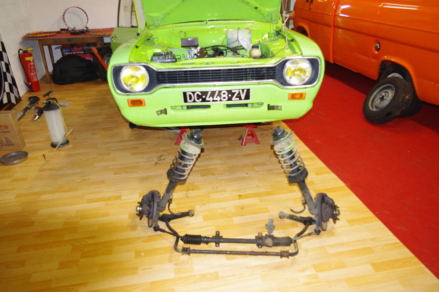

changement du train avant d'origine
escort mk1 1974  Wvkv
escort mk1 1974  8ta7
par ça
escort mk1 1974  Dd0w
j'ai pas les contre écrous métrique des rotules de direction , le parallélisme est fait a l'oeil , la hauteur de caisse au pifomètre , les fléxibles de freins rigides foirés et gros problème de chasse a l'avant , les roues touchent presque le devant des ailes
escort mk1 1974  Tyaa
escort mk1 1974  C4yr
tout ça a 16h15 juste avant de chercher les enfants a l'école .... que j'ai ramener a la maison sans freins ...
j'ai démonter les supports de barres stabilisatrice , dépointé les fixations d'ancrages et ressoudé 19mm vers l'intérieur , ça se fait très bien et maintenant je saurais comment modifier la chasse d'une escort sans avoir a acheter de tirants de chasse ( on en apprends tous les jours Very Happy )
j'ai poser toutes goupilles neuves , les contres écrous de rotules de direction métrique , et fait un para a la ficelle en me basant sur les roues arrière ( ça dépanne très bien et le comportement sur route ne révèle pas d'anomalie ) . et j'ai terminer par la hauteur de caisse avant ( +2cms )

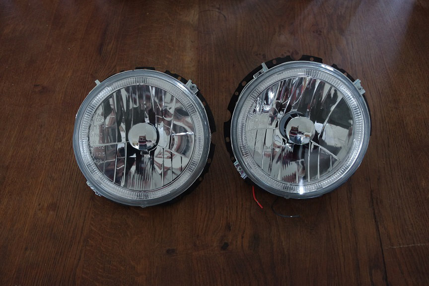

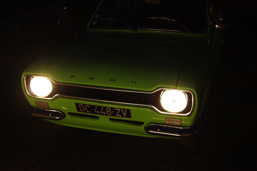

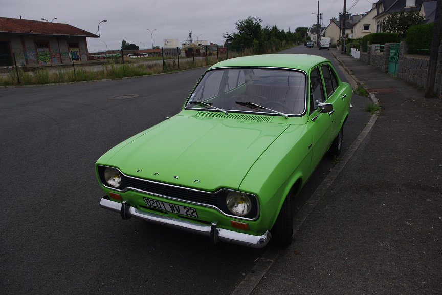

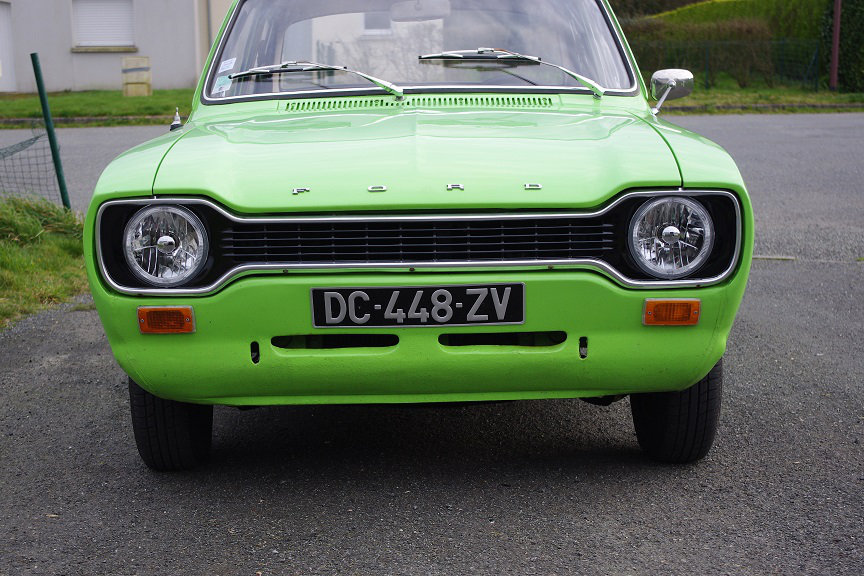

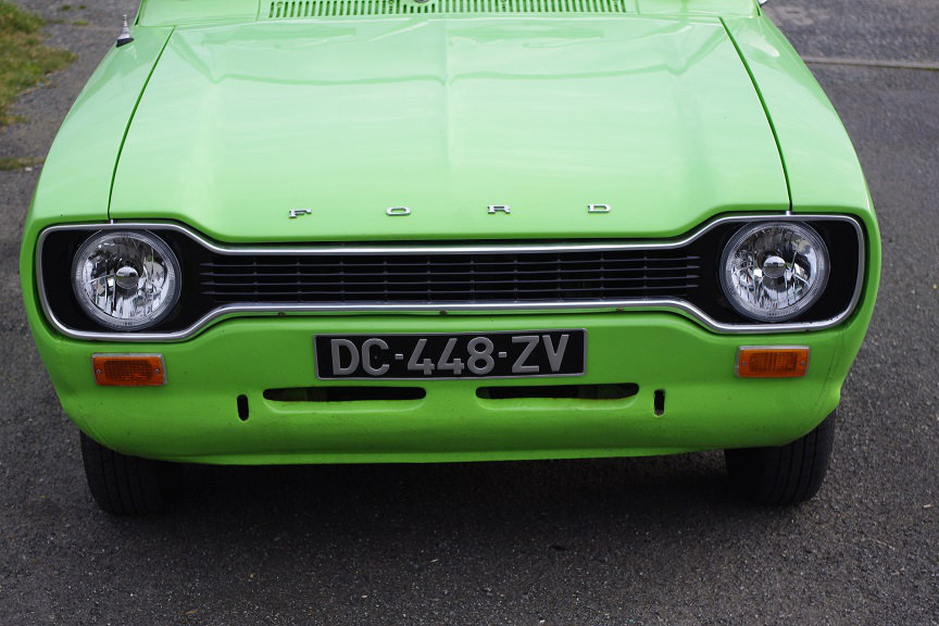

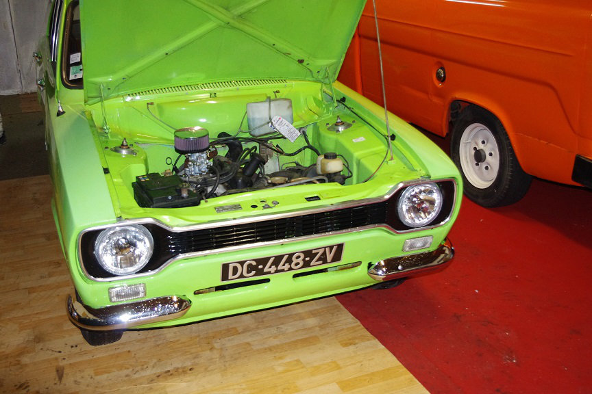

j'ai reçu mes angel eyes de golf gti
escort mk1 1974  Uwt6
montés et calandre peinte au passage
escort mk1 1974  Ww5g
escort mk1 1974  Bb7i
escort mk1 1974  Rx55
escort mk1 1974  9uq1

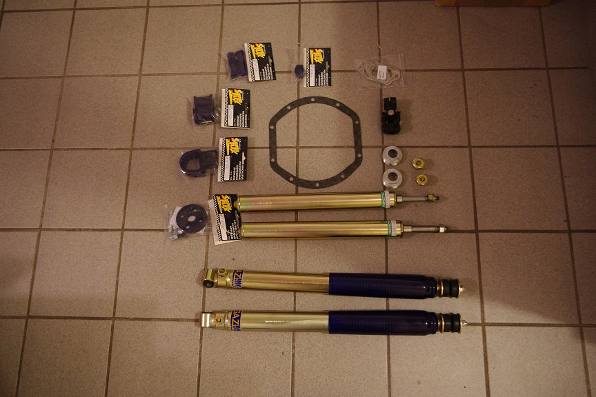

j'ai reçu quelques colis
escort mk1 1974  Q24s

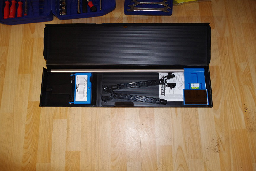

et mon appareil de réglage du parallèlisme
escort mk1 1974  Vpo5
chouette ! je vais pouvoir régler précisément ma géo Very Happy
escort mk1 1974  D4sc
il faut des piles non inclus :bouh: je reviendrais demain avec des piles .

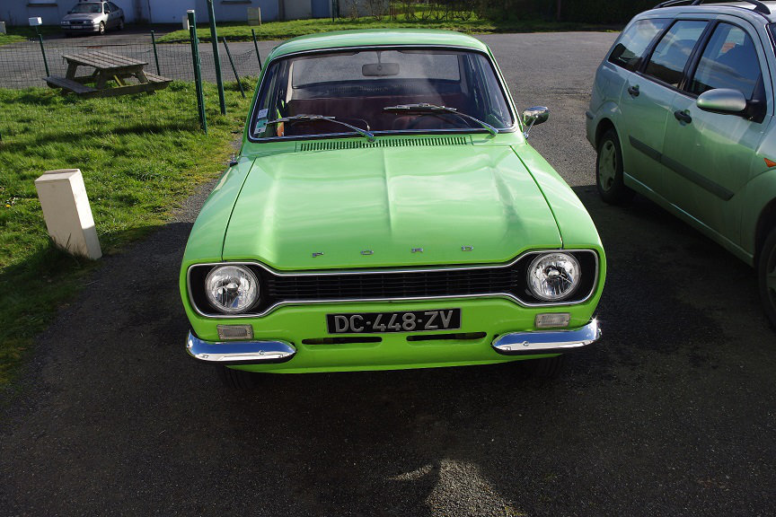

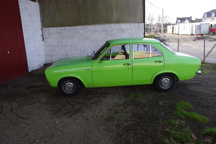

et petit shooting après avoir monté tout ça
escort mk1 1974  Ad0e
escort mk1 1974  Efr4
escort mk1 1974  Dj5w
escort mk1 1974  Qvd1
escort mk1 1974  Piey
escort mk1 1974  Y19t
escort mk1 1974  Bmgj
escort mk1 1974  Bzmj
escort mk1 1974  Rqju
escort mk1 1974  Arld

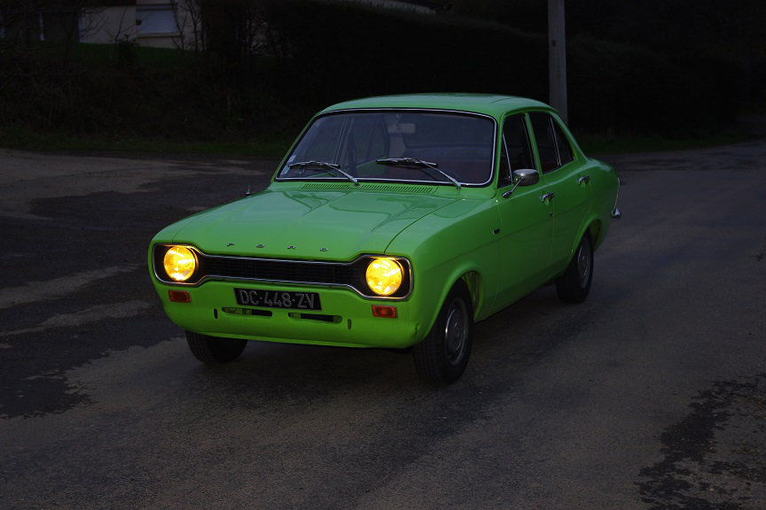

elle éclaire super bien et est vraiment agréable a conduire de nuit , je suis très satisfait de mon montage

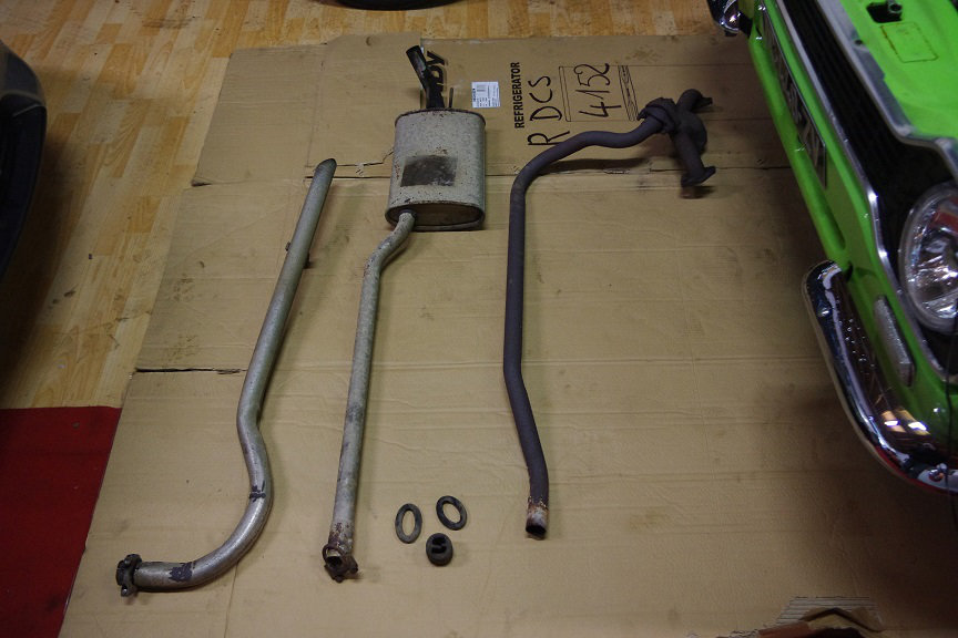

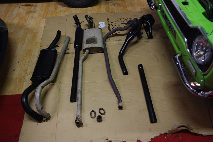

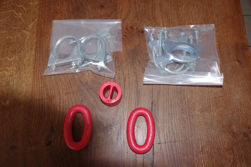

titine est encore passée au garage , cette fois c'est le changement de la ligne d'échappement d'origine au profit d'un 4/2/1 et d'une ligne complète ashley en 2"
escort mk1 1974  Gy01
la ligne d'origine
escort mk1 1974  2ule

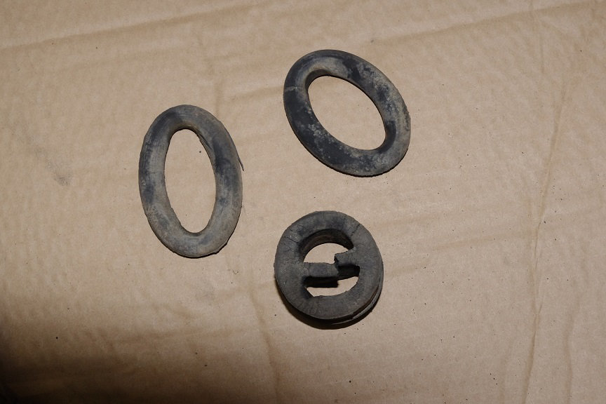

l'état des silentblocs
escort mk1 1974  He75
les nouveaux
escort mk1 1974  8auf
la nouvelle ligne qui est trop courte , il manque au moins 3 cms dans sa longueur pour bien la positionner
escort mk1 1974  6rx8
une fois montée
escort mk1 1974  Dhjb

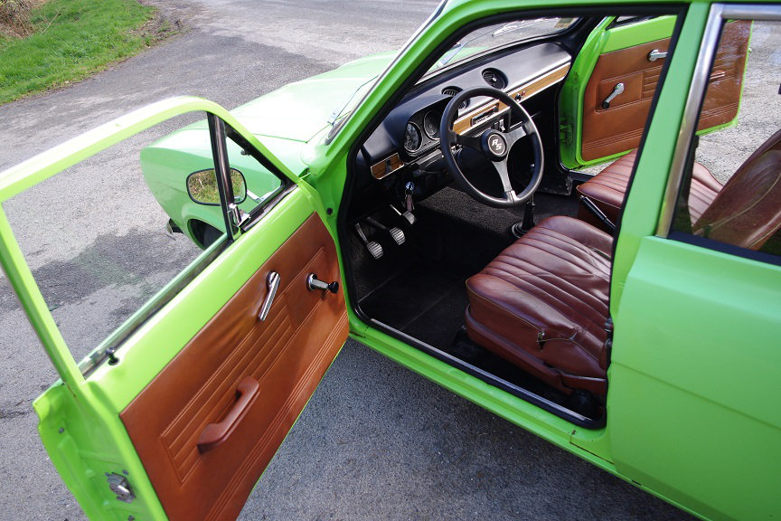

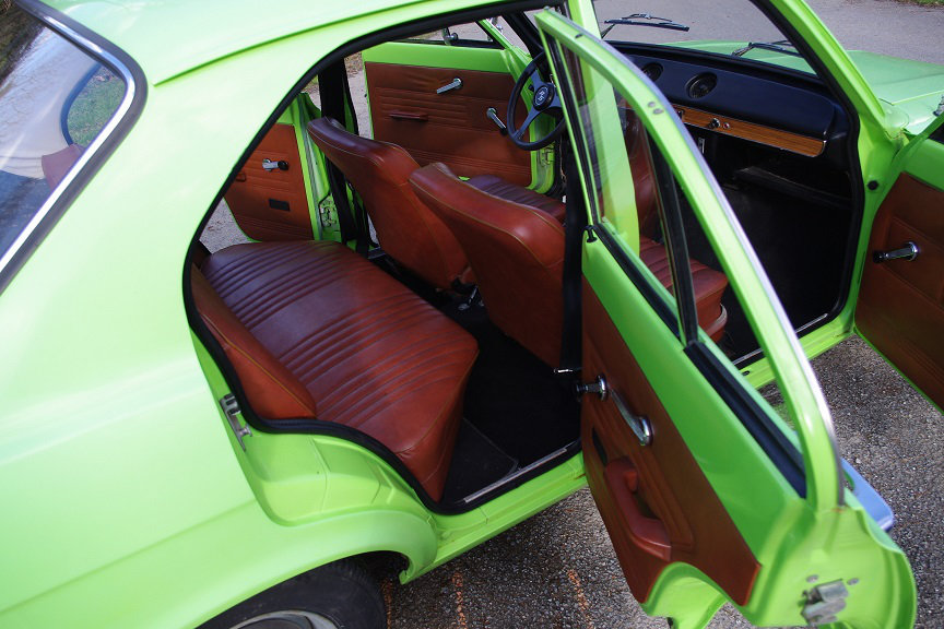

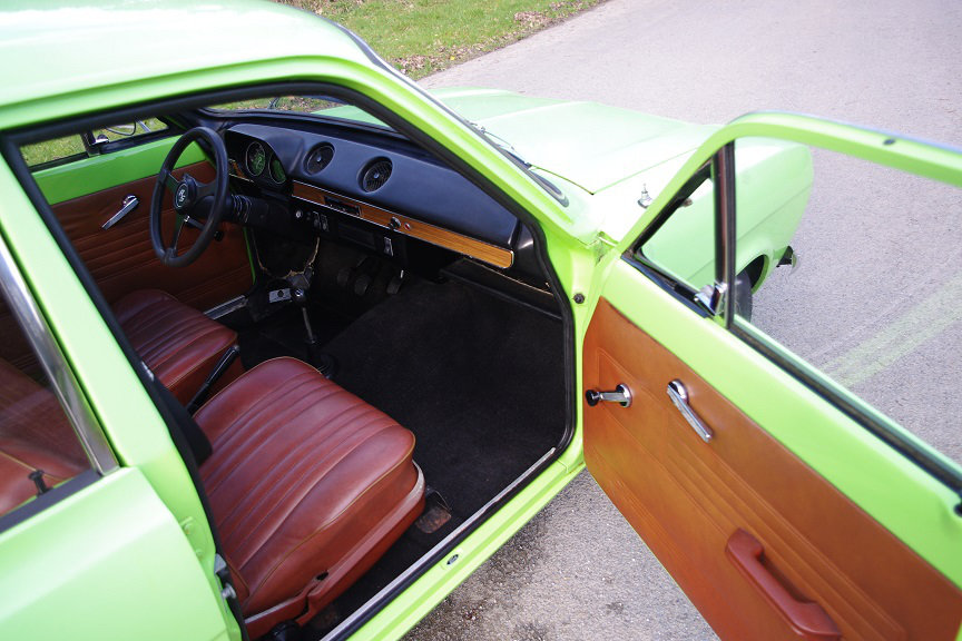

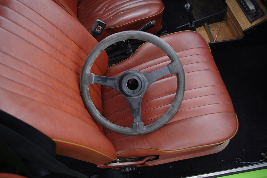

nettoyage de mon intérieur avant de le démonter entièrement , je vais le remplacer par le même de couleur beige crème en meilleur état ( siège conducteur HS sur l'actuel ) et les panneaux de portes . je vais profiter de ce démontage pour souder les fixations des tirants du train arrière , supprimer le goudron cassant et émiétté du plancher et repeindre le tout de peinture anticorrosion .
je l'est nettoyer pour passer une annonce
escort mk1 1974  A8oh
escort mk1 1974  T1b9
escort mk1 1974  Sj40
escort mk1 1974  44ci
escort mk1 1974  51e8
escort mk1 1974  Agp6

merci pour vos messages .  je constate que j'ai oublié de vous donner les specs de la voitures , les voici :
- combinés filetés avant
- cartouche gazs shocks réglable
- ressorts 2.25" 300lbs x 9
- coupelle en alu usiné , pivot par rotule
- roulements de roues avant provenant de roues arrière d'escort mk3
- goujons de roue sierra cosworth
- écrous de roues chromés
- barre stabilisatrice lotus twin cam
- direction directe 2.4 tours
- rotules de direction rs2000
- cardans de direction groupe 4 fabrication
- silentblocs powerflex black gold et polyrace
- fléxibles de freins aviation
- amortisseurs gazs shocks réglables compréssion/détente arrière
- kit tirants de ponts
- U-blocks de rabaissement -2"
- quickshift
- 4/2/1 + ligne d'echappement ashley
- demi parchocs avant
- volant style rs2000
- phares crystal golf 1 gti
je vais bientôt monter un 1600 préparé
