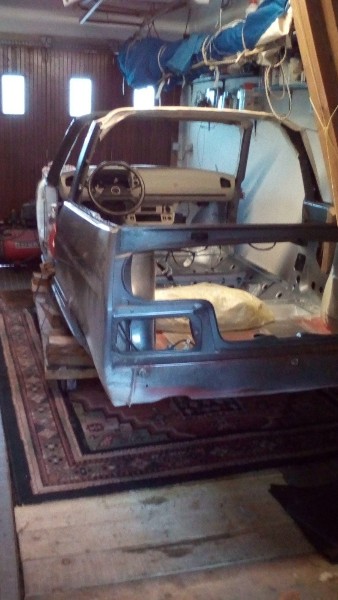

Après une semaine d'arrêt due a une mauvaise grippe debut mars, j'essaie d'avancer un peu en finissant l'alternateur et en m'occupant du démarreur

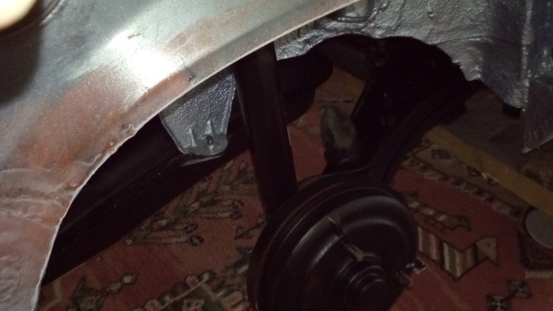

Puis je commence a m'occuper des ailes et du bavolet, en les ponçant extérieurement, et en nettoyant l'intérieur a la brosse métallique sur perceuse pour rechercher de la moindre trace de rouille, puis traitement a vétanex
La Samba Cabrio de Guilly {on continue màj 17/04/16} - Page 5 Matoto1_o_1adm8ngld1bcbg44103m1fa51ural
les ailes ne sont pas vieilles, ca se voit, surtout la gauche qui est quasi neuve, on le supposait vue la peinture.
La Samba Cabrio de Guilly {on continue màj 17/04/16} - Page 5 Matoto1_o_1adm8ngldngcuv9astech2vem
La tole de bavolet n'est pas neuve, et quasi dépourvue de protection intérieure; c'est un miracle qu'elle soit bien encore avec une rouille superficielle qui part au ponçage

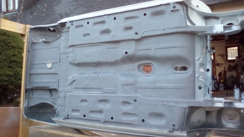

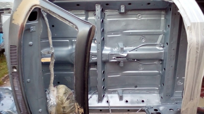

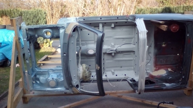

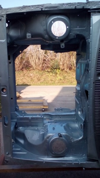

Enfin une belle journée, on peut avancer

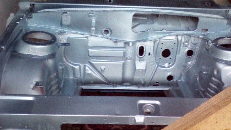

Peinture du compartiment moteur:
La Samba Cabrio de Guilly {on continue màj 17/04/16} - Page 5 Matoto1_o_1adm9luepeq416p41rr518tk6g2e
antigravillon du dessous
La Samba Cabrio de Guilly {on continue màj 17/04/16} - Page 5 Matoto1_o_1adm9luep1f5oj0oa8qcr1khff
appret du plancher
La Samba Cabrio de Guilly {on continue màj 17/04/16} - Page 5 Matoto1_o_1adm9luep70igvjqe217q91dghg
puis peinture
La Samba Cabrio de Guilly {on continue màj 17/04/16} - Page 5 Matoto1_o_1adm9luet18fijjsh87ro7159mh
La Samba Cabrio de Guilly {on continue màj 17/04/16} - Page 5 Matoto1_o_1adm9luetgnm1h2rd2tsivkt7i
c'est déja pas mal pour aujourd'hui !

anti gravillonage des ailes et bavolets (ne soyez pas étonnés qu'il soit blanc, on me l'a donné tout comme celui du dessous -gris-, je ne pouvais tout de meme pas chipoter sur la couleur !!!)
La Samba Cabrio de Guilly {on continue màj 17/04/16} - Page 5 Matoto1_o_1aeqbpbb1h741ok442g68310n8h
La Samba Cabrio de Guilly {on continue màj 17/04/16} - Page 5 Matoto1_o_1aeqbpbb11ela193fluu13m1dbfi

puis ponçage et re-peinture du compartiment moteur, ça ne me plaisait pas, ce n'était pas assez propre !
La Samba Cabrio de Guilly {on continue màj 17/04/16} - Page 5 Matoto1_o_1aeqbpbb91pe8131k6l1923ocrn
La Samba Cabrio de Guilly {on continue màj 17/04/16} - Page 5 Matoto1_o_1aeqbpbb9l101ndk12nq9p7qgno

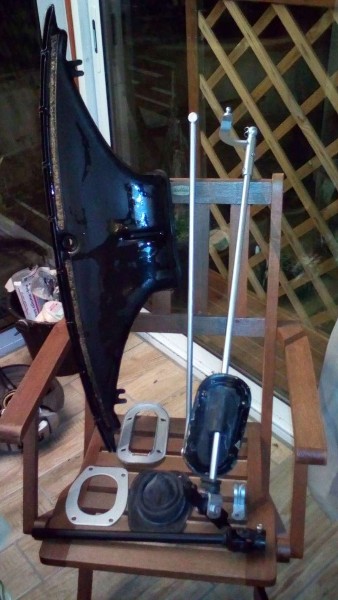

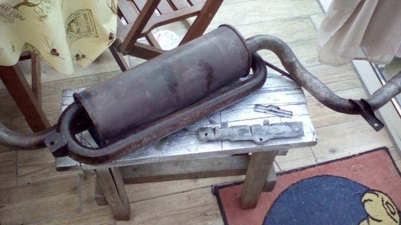

peinturlurage, lessivage, re-peinturlurage et re-lessivage, sont les joies du remontage qui commence !
La Samba Cabrio de Guilly {on continue màj 17/04/16} - Page 5 Matoto1_o_1aeqc6cnd1q6l2ql743jgb109pd
La Samba Cabrio de Guilly {on continue màj 17/04/16} - Page 5 Matoto1_o_1aeqc6cnh1uhn18enb5t3m81lm4e
La Samba Cabrio de Guilly {on continue màj 17/04/16} - Page 5 Matoto1_o_1aeqc6cnh1k9dk4s1hvt1lqm19nsg

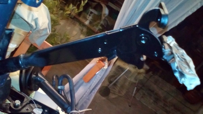

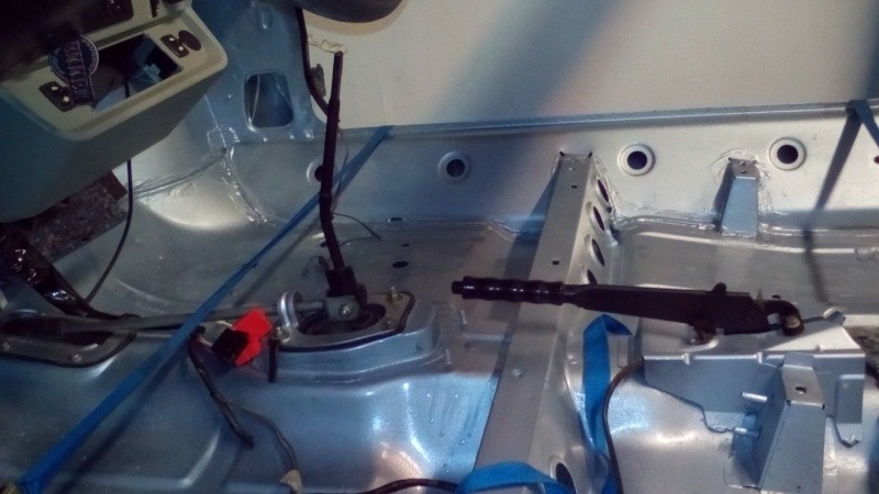

le levier de frein a main, j'allais oublier...
La Samba Cabrio de Guilly {on continue màj 17/04/16} - Page 5 Matoto1_o_1aeqcaht11k3puhinlplr19ipa
Il est grand temps que le remontage se fasse, la véranda commence a etre surchargée, plus que sur chargée ! Et le grenier, je n'ose en parler !

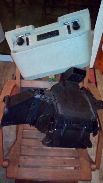

Nettoyage du tableau de bord au CIF
La Samba Cabrio de Guilly {on continue màj 17/04/16} - Page 5 Matoto1_o_1aeqd0o8mrig1nql5borq1mg9o
La Samba Cabrio de Guilly {on continue màj 17/04/16} - Page 5 Matoto1_o_1aeqd0o8m15gk8pe1j3n173g1agrp
La Samba Cabrio de Guilly {on continue màj 17/04/16} - Page 5 Matoto1_o_1aeqd0o8mm7o25312o3cq51g63q
La Samba Cabrio de Guilly {on continue màj 17/04/16} - Page 5 Matoto1_o_1aeqd0o8m11r2ek2npk18hmp59r
La Samba Cabrio de Guilly {on continue màj 17/04/16} - Page 5 Matoto1_o_1aeqd0o8m7f7ai01a2n1dup1a8gsLa Samba Cabrio de Guilly {on continue màj 17/04/16} - Page 5 Matoto1_o_1aeqd0o8q1t12ch91btt5c024nt
La Samba Cabrio de Guilly {on continue màj 17/04/16} - Page 5 Matoto1_o_1aeqd0o8u1hbhg1ve51t4l1pt8u
La Samba Cabrio de Guilly {on continue màj 17/04/16} - Page 5 Matoto1_o_1aeqd0o8u7up182u17471bblisp10
La Samba Cabrio de Guilly {on continue màj 17/04/16} - Page 5 Matoto1_o_1aeqd0o8u6ig38f13ra1jbc1l4nv
talbotdire
talbotdire
Nombre de messages : 452
Véhicule(s) : Talbot Samba Cabrio 1983/Simca 1300 GL 1965 /Simca 1500 GLS 1966/Peugeot 205 Sr 1987/Peugeot Boxer 1995/ voilier Flirt Jeanneau 1979 /Fiat Tipo 2017/Fiat 500X Sport (3ième) 2022
La Samba Cabrio de Guilly {on continue màj 17/04/16} - Page 5 Empty
MessageSujet: Re: La Samba Cabrio de Guilly {on continue màj 17/04/16}   La Samba Cabrio de Guilly {on continue màj 17/04/16} - Page 5 Icon_minitimeDim 10 Avr - 22:12
Aujourd'hui, avec ce déluge dehors, il valait mieux anticiper...
Je poursuis donc le nettoyage du tableau de bord:

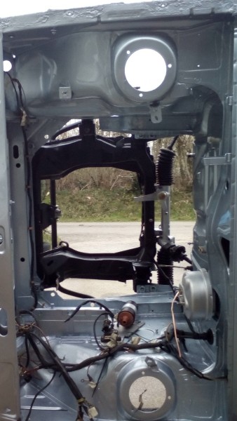

remontage, remontage encore remontage.... ( reprise du sujet de mon pere sur le fofo samba)
Mon fils s'attache a passer et agrafer le faisceau électrique dans le compartiment moteur, tandis-que moi, je passe le tuyau de carburant moto en bidouillant car les agrafes que j'ai ne sont pas assez grosses en diamètre, donc je suis obligé de mettre des vis sur lesquelles j'emboite des colsons de faisceau Vw:

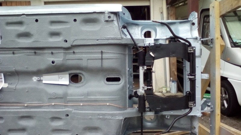

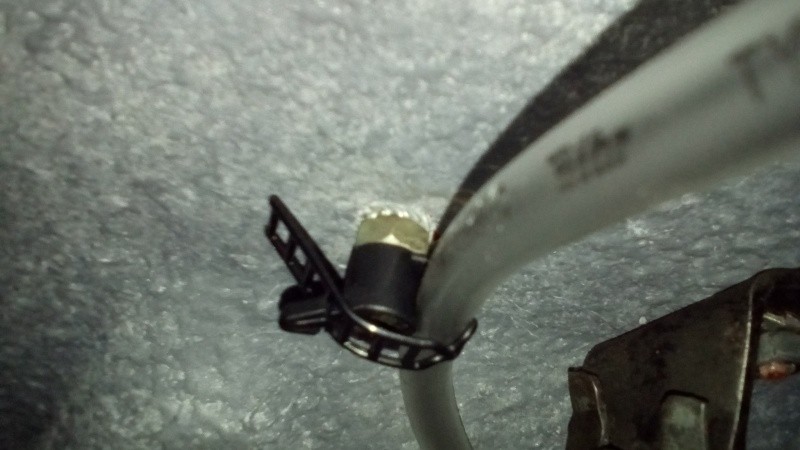

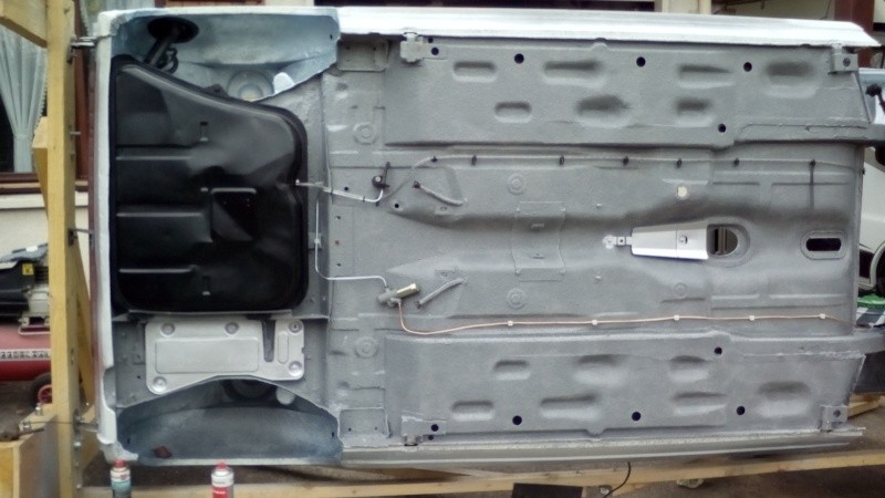

Et puis je confectionne le tuyau de frein longitudinal, installe le nouveau répartiteur. Ensuite repose du berceau, de la crémaillère, de la barre stab (avec au passage un goujon du cavalier central sur le berceau qui pète, obligé de percer pour mettre une vis), et enfin, mise en place du réservoir de carburant, avec un peu de bataille pour la goulotte sachant qu'elle casse vite...mais ça a été !
La Samba Cabrio de Guilly {on continue màj 17/04/16} - Page 5 Matoto1_o_1afu8dkqh12e2glv1133in01bvki
La Samba Cabrio de Guilly {on continue màj 17/04/16} - Page 5 Matoto1_o_1afu8dkqlf9q1nj3uhdtaruv9j
La Samba Cabrio de Guilly {on continue màj 17/04/16} - Page 5 Matoto1_o_1afu8dkqltvv1ig61sk113tj1fhfk

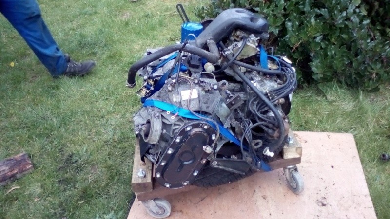

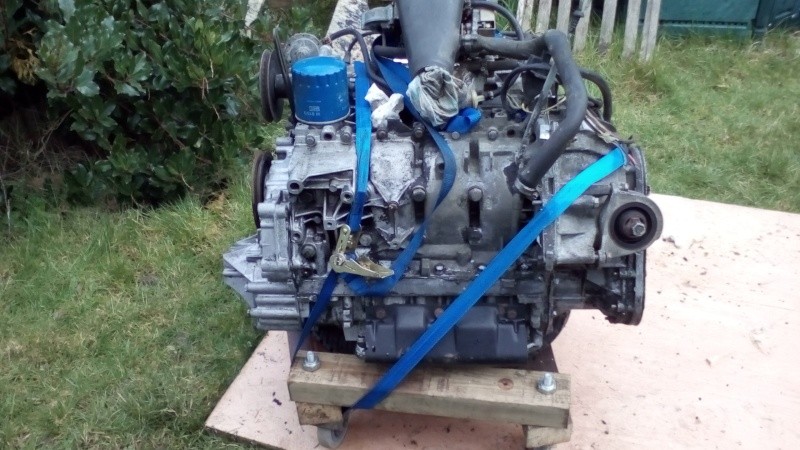

Et puis, comme je suis décidé, après manger, je contInue
La Samba Cabrio de Guilly {on continue màj 17/04/16} - Page 5 Matoto1_o_1afu8dkqlook1k4544m1e68g7hl
traitement a l'électrolyse des plaques de batterie (c'est vraiment magique ce truc ! ), puis décrassage et traitement du silencieux qui parait assez "frais"- on verra dans le temps, sinon, il y en a 2 qui dorment au sec encore , un de GL et un de C15 diesel....
La Samba Cabrio de Guilly {on continue màj 17/04/16} - Page 5 Matoto1_o_1afu8dkql1p2fjo91ed014a21d3um

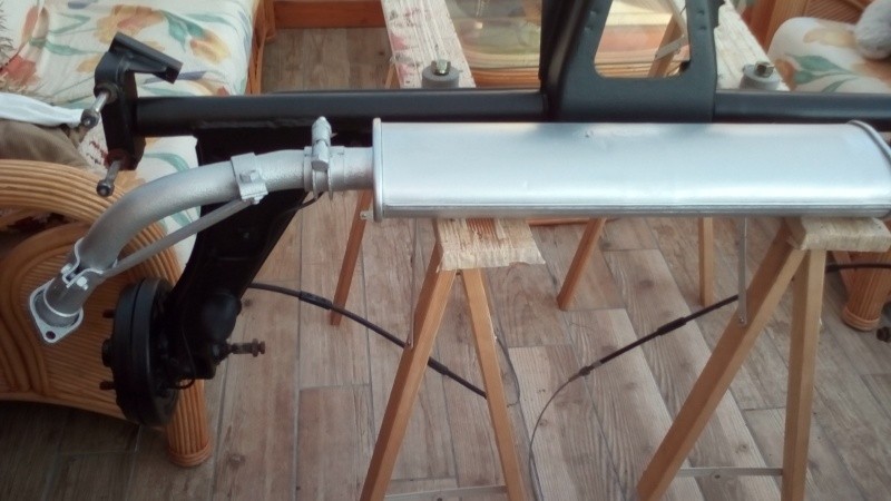

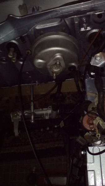

Peinture silencieux, passage des cables ( embrayage, compteur, accélérateur)
La Samba Cabrio de Guilly {on continue màj 17/04/16} - Page 5 Matoto1_o_1afu8dkql68n4rv1404tut1d6nn
La Samba Cabrio de Guilly {on continue màj 17/04/16} - Page 5 Matoto1_o_1afu8dkql169t19na1r621dr2k20o

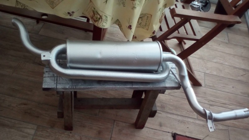

On va pouvoir constater l'efficacité de cette peinture de collecteur restom
La Samba Cabrio de Guilly {on continue màj 17/04/16} - Page 5 Matoto1_o_1afu91u9s152m1p19u9p13hi1pa0k

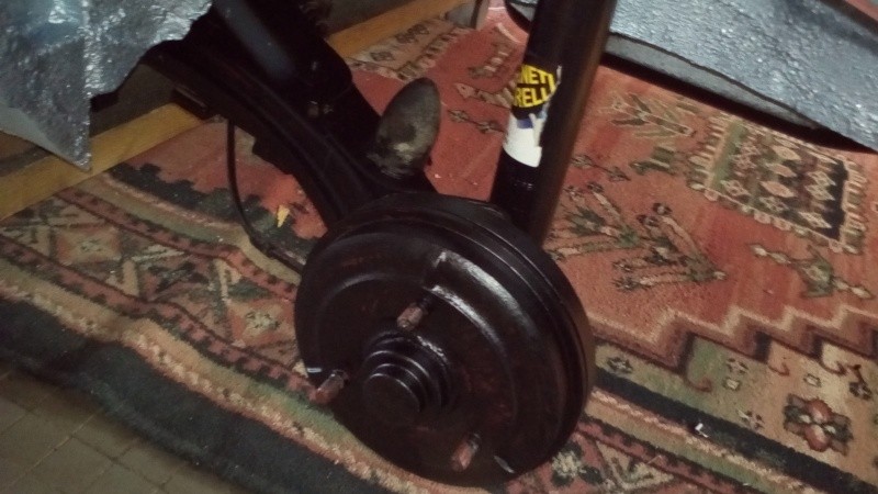

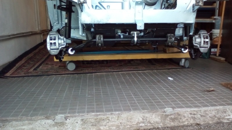

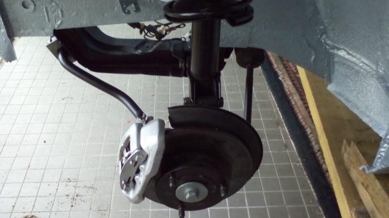

Repose du train arrière et des amortisseurs
La Samba Cabrio de Guilly {on continue màj 17/04/16} - Page 5 Matoto1_o_1afu91u9s1jaf165us1pkgk798n
La Samba Cabrio de Guilly {on continue màj 17/04/16} - Page 5 Matoto1_o_1afu91u9s3q8po8qph6nfk88o

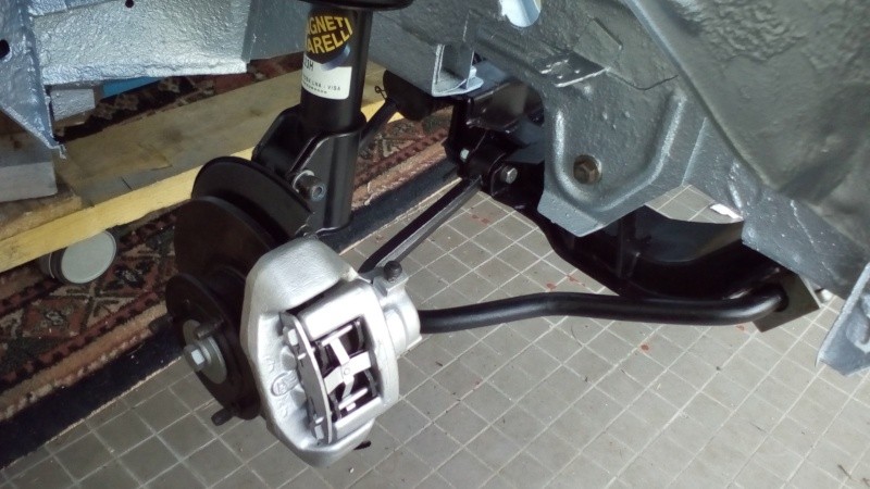

Puis, le train avant
La Samba Cabrio de Guilly {on continue màj 17/04/16} - Page 5 Matoto1_o_1afu91ua0j7p1u1116jh1vp37npp
La Samba Cabrio de Guilly {on continue màj 17/04/16} - Page 5 Matoto1_o_1afu91ua0oo1muj1m5t1jdr1mdq
La Samba Cabrio de Guilly {on continue màj 17/04/16} - Page 5 Matoto1_o_1afu91ua01qn0hh568e2cbj58r

A peine presque terminé un coté, on attaque un autre...
Démontage de la lunette arrière, pour devis chez un sellier. La capote ne sera pas changée cette année vu le prix. Pour cette année, on va embellir la meilleure des 4 que j'ai.
La Samba Cabrio de Guilly {on continue màj 17/04/16} - Page 5 Matoto1_o_1agip0qbvjnm151f12ak18451sbkh
Nettoyage du moteur avant le remontage
La Samba Cabrio de Guilly {on continue màj 17/04/16} - Page 5 Matoto1_o_1agip0qbv7dt11gt14q07572ki
La Samba Cabrio de Guilly {on continue màj 17/04/16} - Page 5 Matoto1_o_1agip0qc0iep1mf96mk1k0a132rj
La Samba Cabrio de Guilly {on continue màj 17/04/16} - Page 5 Matoto1_o_1agip0qc0m9712721dilq5g16h8k
La Samba Cabrio de Guilly {on continue màj 17/04/16} - Page 5 Matoto1_o_1agip0qc03elu7poc4p4k1af6l
La Samba Cabrio de Guilly {on continue màj 17/04/16} - Page 5 Matoto1_o_1agip0qc019pj1bo8s712rncnpm
La Samba Cabrio de Guilly {on continue màj 17/04/16} - Page 5 Matoto1_o_1agip0qc018tn3o11ajha4k1ngn
La Samba Cabrio de Guilly {on continue màj 17/04/16} - Page 5 Matoto1_o_1agip0qc01n5t15st12ds1olbb28o
talbotdire
talbotdire
MessageSujet: Re: La Samba Cabrio de Guilly {on continue màj 17/04/16}   La Samba Cabrio de Guilly {on continue màj 17/04/16} - Page 5 Icon_minitimeDim 17 Avr - 22:29
On continue !
Le terrain est pret, on commence
La Samba Cabrio de Guilly {on continue màj 17/04/16} - Page 5 Matoto1_o_1agipcvfs1anh15jl1l2j164s1dl7i
on prépare le nécessaire, dame biquette...
La Samba Cabrio de Guilly {on continue màj 17/04/16} - Page 5 Matoto1_o_1agipcvfsddgiff10hpmcdp83j
Et puis l'essentiel
La Samba Cabrio de Guilly {on continue màj 17/04/16} - Page 5 Matoto1_o_1agipcvft1g9kra2fk6qtir5fk
la bete a déja 2 roues, mais pas encore ses cardans
La Samba Cabrio de Guilly {on continue màj 17/04/16} - Page 5 Matoto1_o_1agipcvftjju1d2d161r1rpek7dl
Il est allé tout seul dans son berceau ce beau bébé
La Samba Cabrio de Guilly {on continue màj 17/04/16} - Page 5 Matoto1_o_1agipcvft1679qek2bu1hfd1nt3m
Puis les cardans sont mis en place et tout le train avant serré, et enfin, les roues
La Samba Cabrio de Guilly {on continue màj 17/04/16} - Page 5 Matoto1_o_1agipcvft1318160m19guk701ag1n
La Samba Cabrio de Guilly {on continue màj 17/04/16} - Page 5 Matoto1_o_1agipcvft143alcbkjj1mk81tjmo
la ligne d'échappement a également été posée et raccordée au moteur
La Samba Cabrio de Guilly {on continue màj 17/04/16} - Page 5 Matoto1_o_1agipcvftp6n1cac1utb1drn1n3rp
La Samba Cabrio de Guilly {on continue màj 17/04/16} - Page 5 Matoto1_o_1agipcvft1ju31tqs111c1loh10bgq
Si tout ce passe bien, on met le contact le W-E prochain Smile

Encore un peu de boulot:
les biellettes de levier de vitesse, plus faciles a démonter qu'a remonter.... affraid

encore un peu ce soir, pose du radia, et branchements du faisceau moteur...La Samba Cabrio de Guilly {on continue màj 17/04/16} - Page 5 Img_2087
La Samba Cabrio de Guilly {on continue màj 17/04/16} - Page 5 Img_2088

ce soir, pose des durits silicone, et du faisceau d'allumage (pas trop top les durits silicone adaptables, trop longues, 2 fois la meme, diametre trop petit, mais bon...)
La Samba Cabrio de Guilly {on continue màj 17/04/16} - Page 5 Img_2100

Puis, mon fiston s'occupe des portes, qui ont l'habitude d'avoir cette maladie due toujours a ces toles juxtaposées qui sont des nids a rouille...
La Samba Cabrio de Guilly {on continue màj 17/04/16} - Page 5 Img_2115
La Samba Cabrio de Guilly {on continue màj 17/04/16} - Page 5 Img_2114
puis soudure:

Au début, elle ne tenait pas le ralenti, je me demandais pourquoi, envisageant un réglage carbu, ou allumage...
Et puis, j'ai vu le tuyau de depression du servo frein qui n'était pas branché, alors ca allait beaucoup mieux ensuite...
https://youtu.be/N9phzhtUVjc
